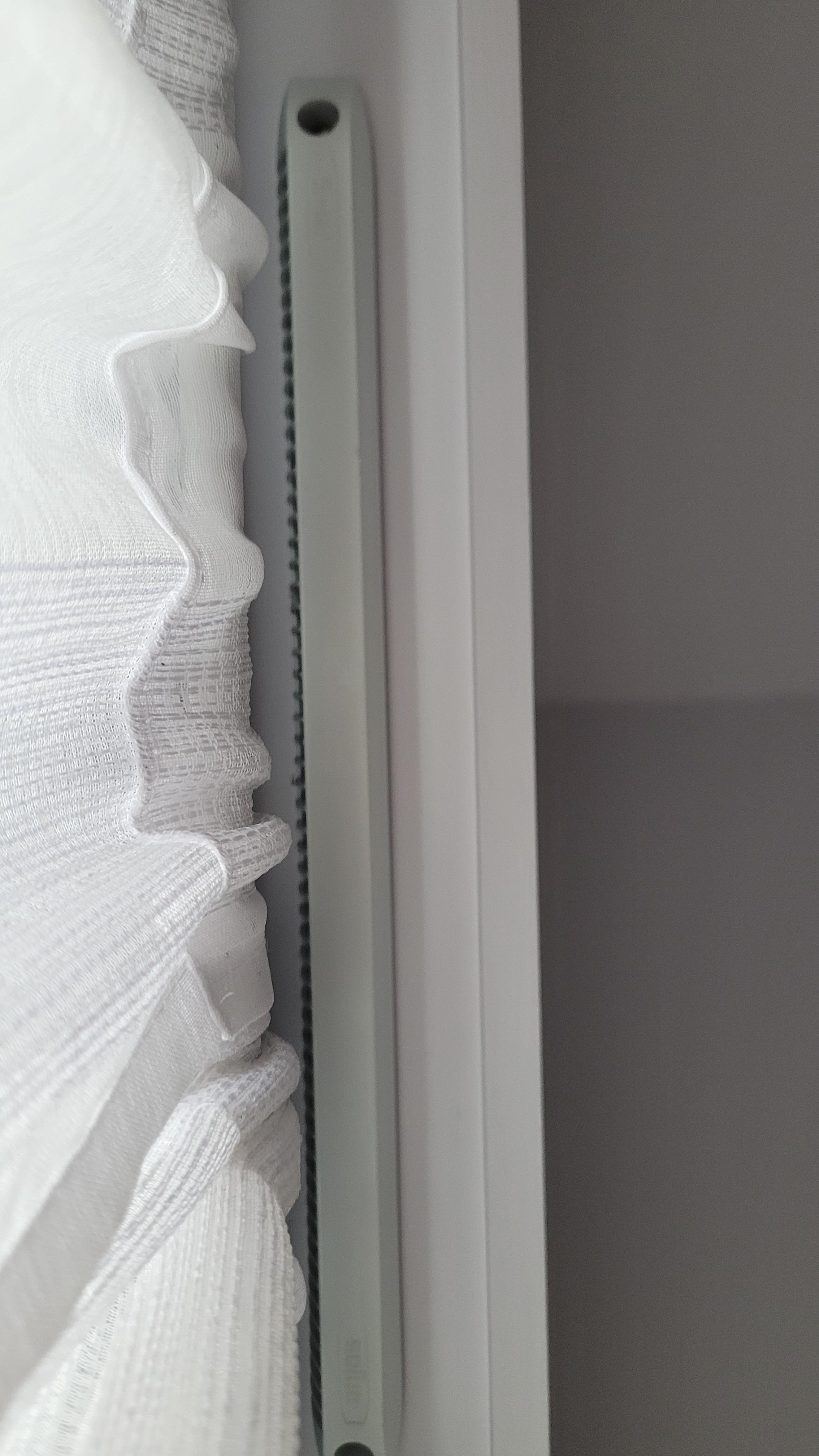

Je suis censé avoir une vmc hygroréglable dans ma maison mais le peu de bouches d'aération de fenêtre que je vois me semble être des classique.
Y'a pas comme une incohérence ?
Exemple ici, chambre de mon fils (avec air polaire qui rentre en continu aujourd'hui). Heureusement c'est orienté coté mur.
https://rehost.diberie.com/Picture/Get/r/329806
Le radiateur de la pièce situé sous la fenêtre s'est arrêté parce que le mode "fenêtre ouverte" s'est activé   [:fegafomatos:1]
Message édité par Kara le 21-11-2024 à 11:28:03
n°71925349
imfrommark​lor
From Marklor I am
Posté le 21-11-2024 à 11:51:43  profilanswer
VMC Hygro A : entrées d'air fixes, bouches de reprise variables !
On en a parlé il n'y a pas longtemps, moi j'arrivais à la conclusion que ce n'était pas totalement déconnant des prises d'air non hygroréglables mais qu'en effet si elles pouvaient l'être c'est mieux.
Sinon je viens de tomber sur cette page : https://ma-maison-eco-confort.atlan [...] c-hygro-b/
VMC hygroréglable A : bouches d'extraction hygroréglables et les prises d'air à débit fixe.
VMC hygroréglable B : bouches d'extraction hygroréglables et les prises d'air hygroréglables.
Du coup y'a un intérêt à changer au moins celle là par une hygroréglable ?
D'ailleurs dans les toilettes c'est bien une hygroréglable à détection :
https://rehost.diberie.com/Picture/Get/r/329862
D'ailleurs, question subsidiaire : j'ai l'impression que ça aspire tout le temps à fond (en écoutant à travers la porte depuis l'extérieur). Y'aurait pas un problème ? Le principe c'est pas de s'arrêter à un moment ?  [:transparency]
Pour moi, il y a pas mal de gadget car pour que ça fonctionne vraiment, il faut supposer entrées d'air hygro, bouches d'extraction hygro et surtout portes fermées et étanches.
Peut-être nettoyer la bouche, les amats de poussière bloquent possiblement le clapet.
