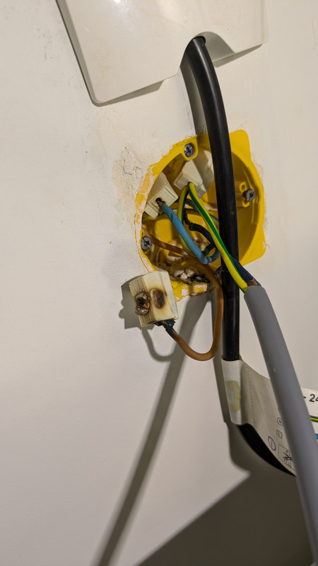

Mon four a disjoncté, le réparateur dit que ça vient de la qualité du domino électrique du four et mon entrepreneur (qui a refait tout l'électricité y a 3 ans) me dit que ça vient de la carte mère.
J'aimerais comprendre l'origine du problème (mais je n'y connais rien) pour pas que cela se reproduite, une idée les experts svp ?
https://i.postimg.cc/HL5VQQKH/PXL-20241115-090329940.jpg
Message édité par chukybass le 15-11-2024 à 15:07:02

on voit que ça a chauffé
du aux dominos qui ne serrent pas complètement la conexxion, mini arc, ça chauffe et boom, probablement du à un court-circuit
met wago ou connecteurs rapides et ciao.
Four c'est du 2.5²
J'aimerais comprendre l'origine du problème pour pas que cela se reproduite, une idée les experts svp ?
https://i.postimg.cc/HL5VQQKH/PXL-2 [...] 329940.jpg
D'après la photo c'est des connecteurs pour luminaires, le résultat ne me surprend pas :sweat:
Si l'un d'eux n'est pas totalement cramé regarde l'intensité max qu'il supporte, c'est indiqué dessus (certainement moins de 16A).

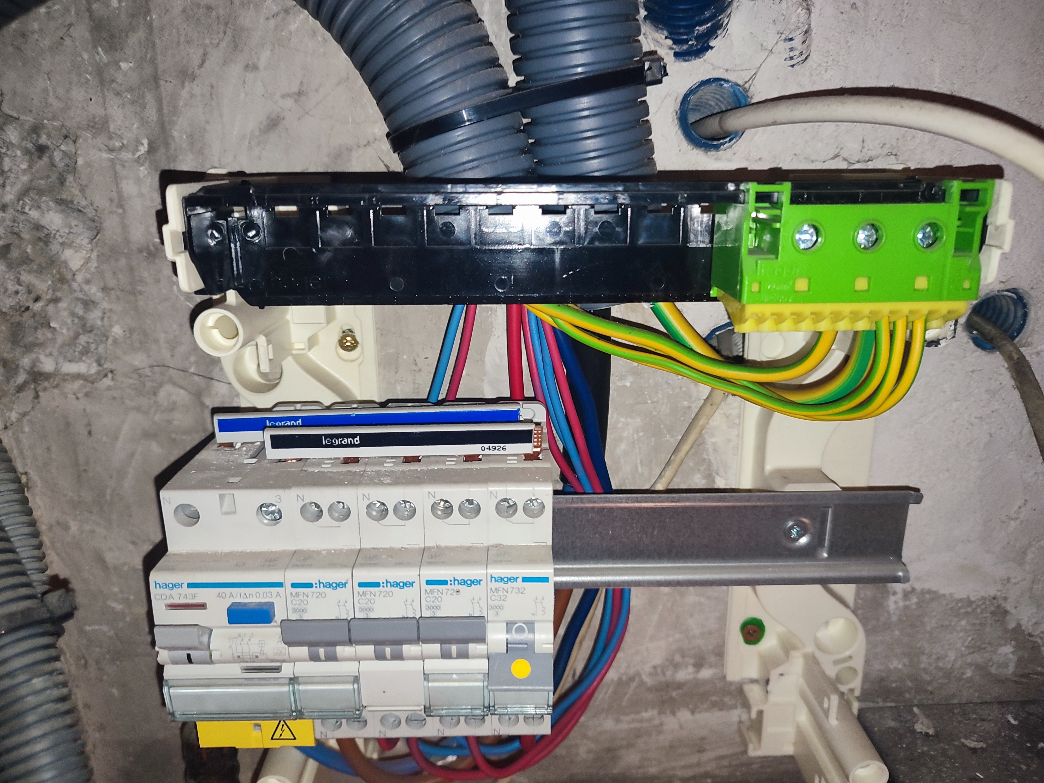

Posté le 16-11-2024 à 09:08:58  profilanswer
ryoo a écrit :
Même réponse que libussa, c'est interdit et dangereux.
Par contre vu que tu parles de pontage j'en déduis que c'est du connecteur à vis ? Si c'est le cas tu peux ajouter un morceau de peigne si tu as ça en stock. Bon, ça fait manouche par contre :o
Autant remplacer les peignes :D
Remarque : soit tu utilises des caches pour les dents des peignes, soit tu recoupes et dans ce cas pense à décaler le plastique isolant sur la gauche avant pour avoir une surlongueur en le repositionnant (évite la pièce nue sous tension).
Oki
L'état actuel :
https://rehost.diberie.com/Picture/Get/r/328556
n°71894972
ryoo
Posté le 16-11-2024 à 09:38:06  profilanswer
L'exemple parfait de la pièce nue sous tension :D
Il y a le cuivre apparent sur le peigne de phase.
n°71895194

Posté le 16-11-2024 à 10:42:20  profilanswer
voila,
 si tu VOIE le cuivre :o t'as perdu :o

arkrom a écrit :
voila,
Faut juste repousser le capot plastique noir vers la droite pour recouvrir le cuivre, on voit qu'il est un peu décalé par rapport à l'autre.

Posté le 16-11-2024 à 12:07:08  profilanswer
Il est pas sous-dimensionné ton interrupteur différentiel, vu ce que t'as en aval ?
Non ça va
Il a coupé le dernier 32A  :o
En espérant qu'il soit assez long, il doit déborder des deux côtés.
C'est ce qui me semble... Tableau aditionnel installé par les anciens proprio. J'ai plaque elec, four, frigo, lv je crois, prise cuisine dessus....
Vu la place que j'ai et sachant que je veux y caser une prise modulaire pour la box c'est quoi le mieux ? Faudrait un id40 juste pour la plaque en 32A non ? Et un 63 pour le reste ?
Edit : Tous les calibres des disjoncteurs des circuits de chauffage, des chauffe-eaux, des prises de recharge pour véhicules électriques ;
50 % des calibres des autres disjoncteurs (prises, lumières et autres usages).
Je suis bon en fait?
Edit non il me faut un 63A qui suffira pour toute la rangée+ un 16
Reedit : j'ai trouvé un id legrand 25A dans mon bordel :D
Je pourrai donc faire
Id40 - dd20 dd20 dd32 - id25 - dd20 dd16
Les 2 id seraient alimentés par le bas, un avec l'arrivée du tableau général l'autre ponté sur le premier.
En haut, 2 x 2 peignes
C'est correct ça ?
Message édité par nasdak le 16-11-2024 à 14:30:21
C'est correct ça ?
Il est alimenté en quel section ce sous tableau ?
Y a t’il un disjoncteur qui protège sa liaison ?
Je sais pas exactement mais c'est du gros
Par contre non y'a pas de disjoncteur !
En amont c'est branché direct sur les borniers du tableau principal ?
T'es sur que c'est du gros ? Sur la photo on dirait pas :d
T'as quelle distance entre les deux tableaux ?
https://i.ibb.co/3mhsbmB/IMG-20240125-194943.jpg]
Faut que je regarde on voit mal sur la photo. Ca part du machin legrand a gauche.
Comment un pro a t il pu faire ça sans disjoncteur dans le tableau ppal ?
Ou bien c'est le gros disjoncteur d'abonné qui suffit ?
Il doit y avoir 2m entre les tableaux
A quoi sert cette enorme répartiteur ?
Message édité par nasdak le 16-11-2024 à 18:50:15

Peu importe qu'il y ait 2 m ou 30 m, la liaison entre les 2 tableaux doit avoir un dispositif de coupure dédié pour protéger les fils entre les 2 d'une surintensité, donc un disjoncteur, typiquement 32 A si la section qui relie les 2 tableaux est en 6 mm² par exemple. Ici, il n'y a rien vu que tu dis que ça part directement du bornier de répartition transparent à gauche, donc pas bon. Tu aurais un disjoncteur différentiel 40 A sur le tableau secondaire, à la rigueur ça aurait pu passer car il gérerait aussi une surintensité de 40 A en + des 30 mA, mais ce n'est qu'un interrupteur différentiel ici donc ça ne va pas.
Oui pas bon
J'ai plus de place sur ce tableau pour mettre le disjoncteur.
Y'a moyen de repartir avec plus fin que ce gros bornier?

nasdak a écrit :
Oui pas bon
Tu as combien de départs et de quelles sections ?
J'ai des bornes indus à cage qui pourraient faire le boulot.
Un seul tableau secondaire, la section j'ai pas mesuré

C'est un tableau 1 rangée, ici, donc pas évident car très rarement prévu pour avoir des borniers dédiés comme sur les 2, 3 ou 4 rangées. Il faudrait bricoler un peu pour intégrer 2 borniers séparés, 1 pour la phase et l'autre pour le neutre, et les mettre tout en haut par exemple, afin de libérer la place des 3 modules prise par le bornier Legrand.
