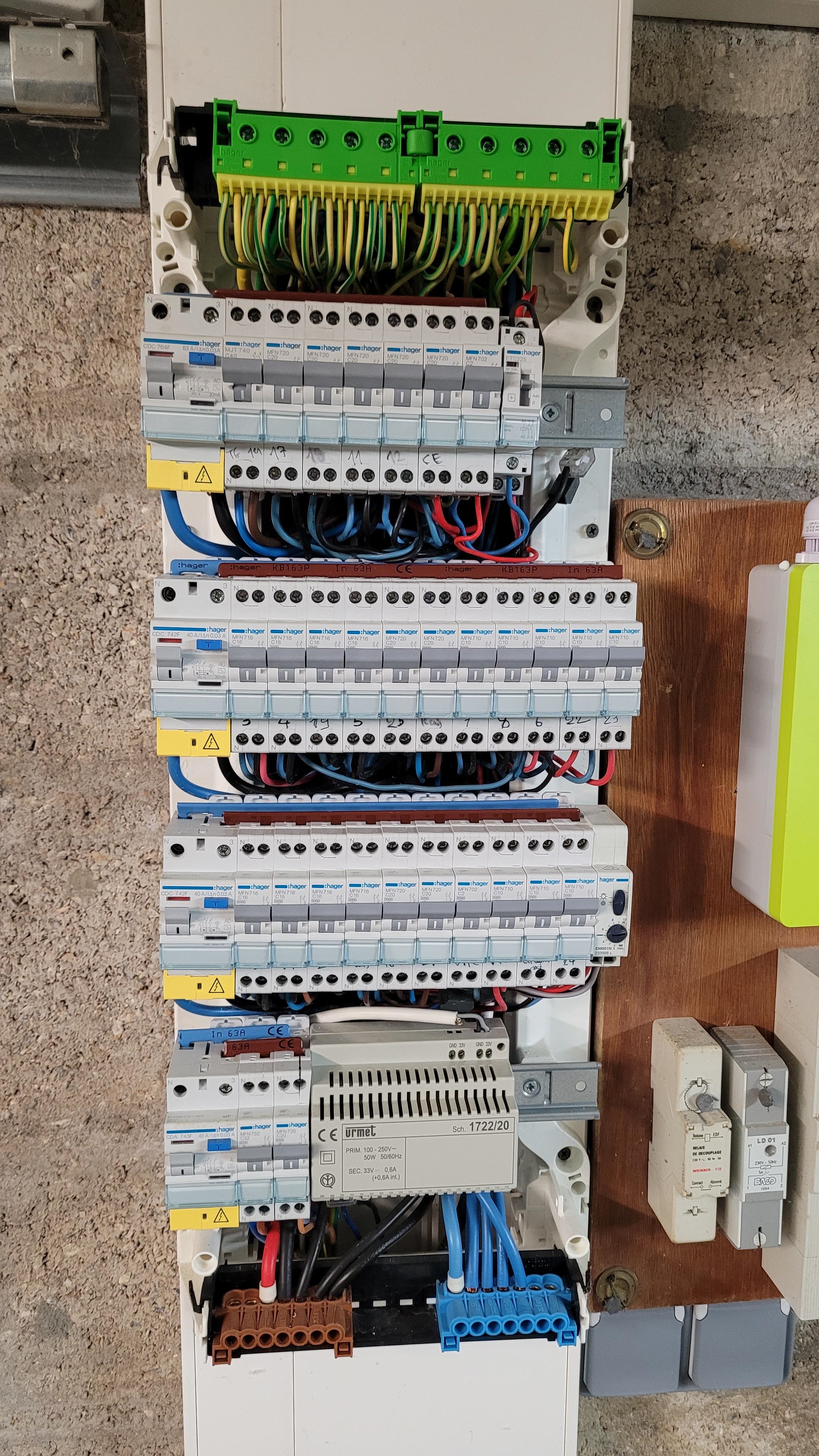

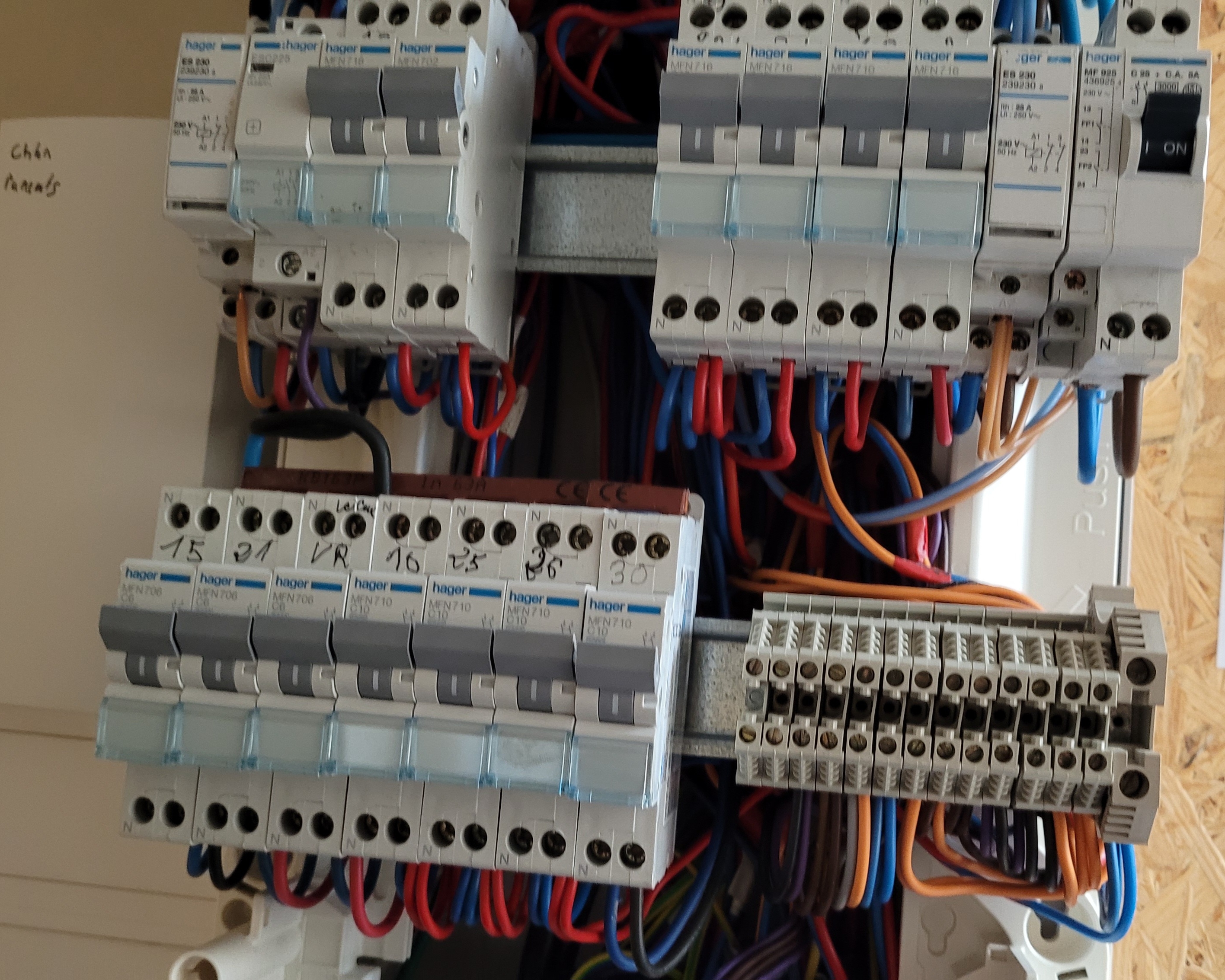

Bon, j'ai l'elec qui est venu.
Au final le tableau principal le choquait pas tant que ça mais il a fait une autre tête en arrivant sur le tableau de l'extension, en voyant tout ce qu'il y avait dessus + inter de coupure là-haut au lieu d'en bas +aucun diff + section du câble trop faible entre les 2 tableaux.
Le plus chiant c'est la section de câble en fait, y'en a pour 300€ de câble et pour la MO c'est la merdouille vu comment il passe il sait même pas si c'est jouable (enfin tout est faisable mais en gros c'est cher). Il refait les calculs pour voir à quel point c'est pas assez, le cas échéant on fait pas si on est à peu près potables.
La bonne nouvelle c'est que la terre, c'est effectivement à faire parce qu'elle est à chier, mais c'est ce qui coûte le moins cher, juste un piquet à mettre dans la dalle.
Message édité par Kara le 08-11-2024 à 10:11:23

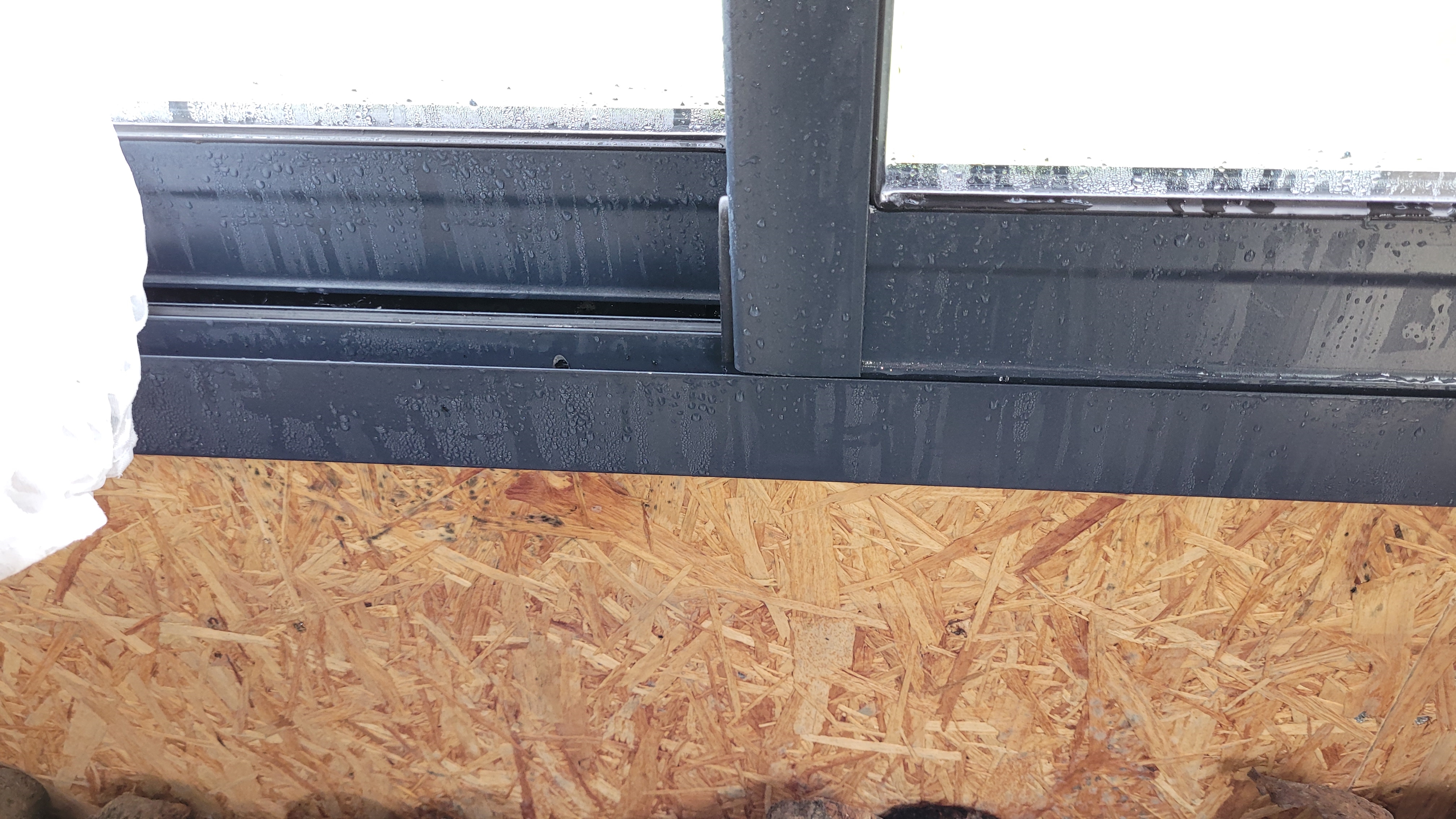

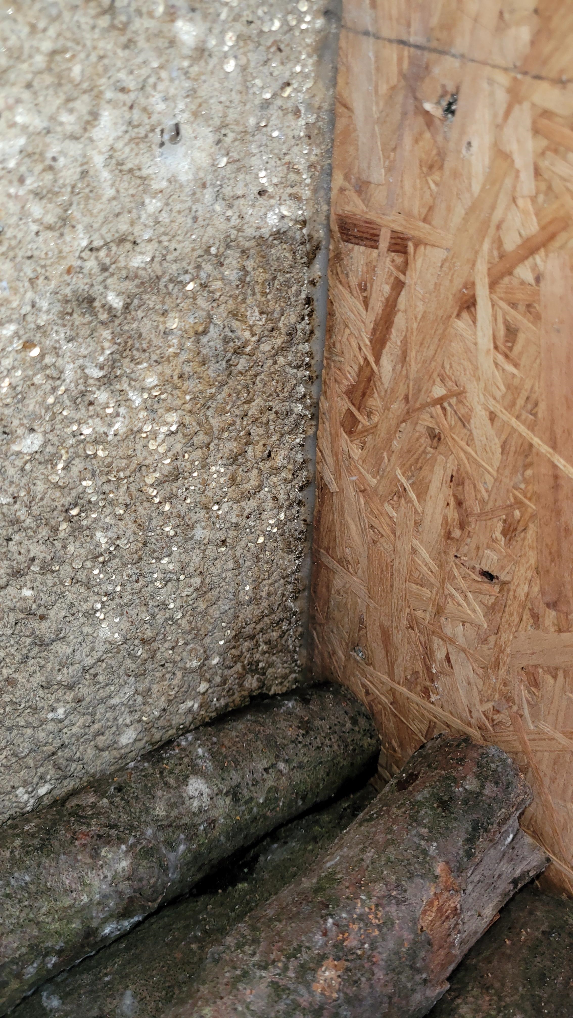

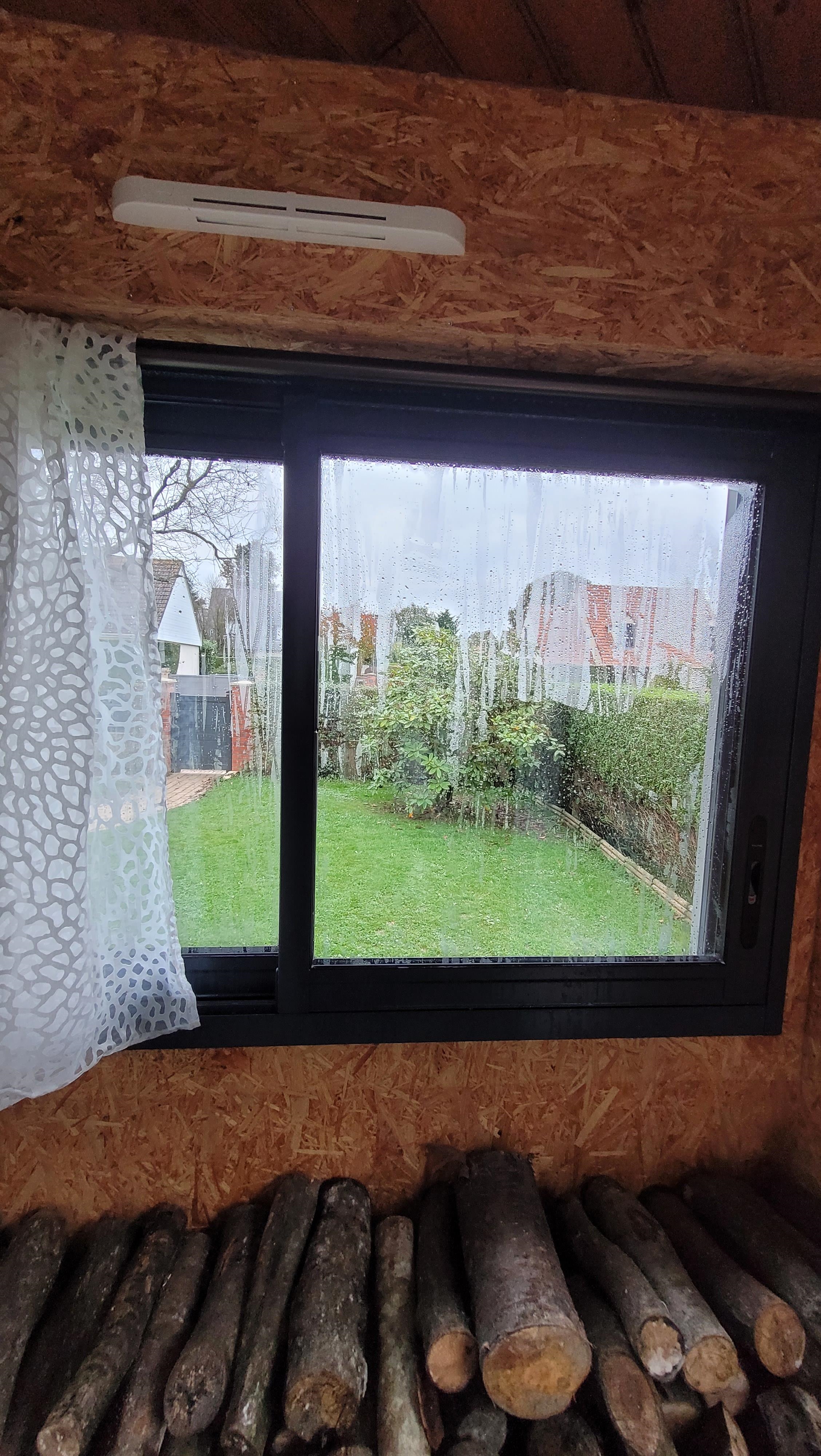

Autre question : j'ai une espèce d'annexe, non chauffée, vitrée en grande partie accolée à ma maison.
Je viens d'y entreposer mon bois de chauffage.
J'y passe là et je constate de la flotte sur les vitres (mais vraiment, ça flotte à mort, y'a un rideau trempé, le bois qui recouvre le mur est tempé, j'ai même une flaque au sol.
J'ai une fuite de toiture dans cet angle ou c'est de la condensation du bois humide (mais sec).
C'est à priori bien ventilé pourtant (en haut et en bas). Aération hygroreglable + aération classique au sol.
https://rehost.diberie.com/Picture/Get/r/327315
https://rehost.diberie.com/Picture/Get/r/327316
https://rehost.diberie.com/Picture/Get/r/327317
https://rehost.diberie.com/Picture/Get/r/327332
Message édité par Kara le 10-11-2024 à 16:44:10

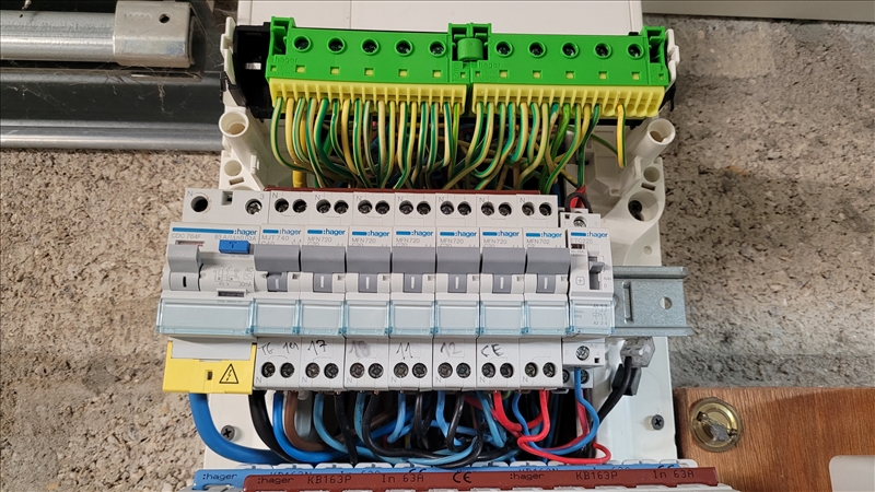

AeN0 a écrit :
Bonjour !
Avant d'appeler l'électricien, je voudrai vous soumettre un truc très louche sur mon installation électrique (install d'origine neuf 2018).
La semaine derrière, j'ai le Différentiel Intermédiaire (DI 1) qui saute sur une ligne qui contient radiateurs DJ1/DJ2/DJ3, prises SDB DJ3, chauffe eau DJ4 (chacun son propre Disjoncteur). Je fais le diagnostique en rallumant un par un les Disjoncteurs et j'arrive à trouver le fautif immédiatement (deux radiateurs sur le Disjoncteur DJ1).
Aucun radiateur n'est allumé.
Premier truc qui me vient à l'esprit, j'avais installé un relais connecté sur le fil pilote vers le radiateur (home made) pour pouvoir contrôler mes radiateurs. J'enlève et aucun problème pendant ~1 semaine.
Une semaine après, le même Diff Inter tombe de nouveau ... J'enclenche de nouveau le Diff Inter et ... ça ne saute pas immédiatement. Il faut plusieurs minutes avant que ça saute. Je diag : si le Disjoncteur DJ1 des deux même radiateurs précédent est ON, au bout de quelques minutes, le Diff Inter saute....
Loi des séries, j'incrimine le second relais fil pilote de l'autre radiateur sur le même DJ1 je l'enlève.
Rien à signaler pendant 2-3 jours, puis le Diff Inter tombe encore une fois. Je le remets et aucun souci pendant 1 ou 2 jours encore.
Ce weekend, je me décide de regarder toutes les prises des radiateurs de nouveau à la recherche de faux contact, fil dénudé, fil noirci. Je ne constate rien.
Cependant, je note des trucs qui me paraissent bizarre :
1. J'ai un gestionnaire d'énergie (Disjoncteur OFF) dans mon tableau que je n'utilise pas et j'ai naturellement les fils pilotes non utilisés qui arrivent dans les prises. Je mesure la tension entre le fil pilote et la terre et j'obtiens 3,5V AC :pt1cable:.
2. Dans ma SDB, je coupe le radiateur (Disjoncteur DJ3) et je fais un test NVC sur les fils, ça sonne toujours  :ouch: . Je commence à éteindre d'autres disjoncteurs : éclairage du SDB (qui est sur un DIFF INTER différent !). Ça ne sonne plus. Je rallume seulement le Disjoncteur éclairage SDB (le DJ3 radiateur est OFF!) et je mesure la tension Phase et Neutre des fils pour le radiateur (DJ 3) : 0,176 V AC  :ouch:  :heink:
À part ça, tous les radiateurs fonctionnent (chauffe OK, j'ai regardé la conso élec) et ne font rien sauter quand c'est en marche.
Des avis ?  :D
Épilogue :pt1cable:  pour les intéressés :
Après de nombreux tests (et une évolution), les coupables sont les deux fils pilotes des deux radiateurs sur DJ2 (et non pas DJ1). Pour une raison inconnue, ces deux fils pilotes sont alimentés (au début 3,5V puis maintenant 50V AC) dès lors que le DJ des radiateurs associés est allumé. Lorsqu'ils étaient raccordés au gestionnaire (ce dernier étant éteint), le courant se propageait dans tous les autres fils pilotes reliés à ce dernier faisant sauter ainsi le diff inter.
Je me retrouve donc avec deux fils pilotes sur 4 qui sont alimentés en 50V AC alors que :
  • le gestionnaire est éteint (tous les fils, y compris fils d'alimentation retirés)
  • les fils pilotes déconnectés des deux côtés (tableau et prises)
  • la tension de 50V existe (aussi bien au tableau qu'à la prise) dès que j'allume le disjoncteur DJ2 (uniquement celui là suffit !) des deux radiateurs
-> solution que j'ai adopté pour le moment, j'ai "condamné" tous les fils pilotes de mon installation (débranché + isolation via domino, dans le tableau et prises) et tout fonctionne de nouveau ...
-> je conclus à un faux contact "pas franc" entre deux fils pilotes et une phase qui vont dans deux chambres différentes (séparé par le même mur placo cependant, partageant peut-être la même gaine ...
