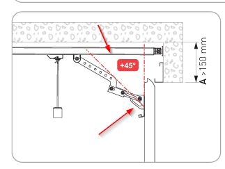

SoS HFR bonjour.
J'ai une porte de garage sectionnelle motorisée
Le garage n'a pas d'autres entrée donc le jour où le moteur est bloqué je suis mort.
C'est deja arrivé par le passé mais un collègue asiatique avait pu se faufiller et passer.
Maintenant l'accès n'est plus possible donc je voulais mettre un cylindre de deverouillage.
Sauf que la porte ne bouge pas d'un poil.
Si la porte est ouverte ou entre ouverte et que je deverouille avec la corde, je peux manipuler la porte sans soucis.
Mais en position fermée elle ne bouge pas d'un poil. Que je pousse le haut de la porte ou que je l'a lève par la poignée exterieure.
Qu'es ce qui cloche ?
Voici une photo du mécanisme interieur.
https://img3.super-h.fr/images/2024 [...] af2726.jpg
Je ne comprends pas pourquoi ca ne bouge pas. Car quand mon collègue c'était faufillé c'est exactement cette gache qu'on avait débrayée

n°71885550

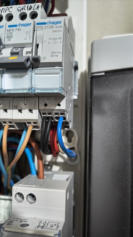

lyksyr a écrit :
https://rehost.diberie.com/Picture/Get/r/327136
Question telerupteur
Je cherche à domotiser ce telerupteur
J'ai déjà le sonoff qu'il faut
Avant d'intervenir, je veux identifier tous les fils.
En A1, j'imagine que ce sont les arrivées des poussoirs (il y a 2 fils noirs mais 3 poussoirs, j'imagine que le 3ème est repiqué sur un autre)
En A2 c'est le neutre bleu pour la bobine
En borne 2 j'ai arrivée de la phase et repiquage de la phase pour la lumière (2 fils rouge)
En borne 4 j'ai le départ lumière (blanc)
Est-ce que j'ai bien tout compris ?
Ca me semble bon.

question bête : pourquoi ne pas utiliser la télécommande?
(tire plus fort la courroie est sous tension)
C’est pour utiliser le jour ou le moteur est en panne :o
Je tente demain en donnant un coup sec mais je tend bien le clac du désaccouplage :(
Il te manquerait pas un filin actionné par la cordelette pour débloquer un mécanisme (le petit bitonio noir sur la plaque fixée en haut de la porte sert de passage normalement) ?
Vague souvenir d'une porte de garage équipée ainsi.

tails38 a écrit :
SoS HFR bonjour.
Il me semble qu 'il faut tu arrive à jouer avec la porte en ayant toujours la corde de tirer, car quand la porte est relevée le fait de tirer la corde + poids de celle-ci la désolidarise de la transmission.
Actuellement si je fais la meme opération porte ouverte ou entreouverte je n'ai pas de soucis pour la manipuler.
Je viens de refaire un essai le plaque se desolidarise bien.
Mais je pense avoir trouvé la cause
https://www.ditecpro.be/data/docume [...] hnique.pdf
En bas de la page 17 du PDF
https://rehost.diberie.com/Picture/Get/f/328350
Flèche du bas.
Ma porte est connecté via le grand ovale et non sur le point fixe
https://img3.super-h.fr/images/2024/11/14/snapshot_16807940c5aab9baf2726.jpg
Flèche du haut
L'accroche sur le rail/courroie arrive bien plus haut formant un angle + plat.
Si j'appui sur ma porte soit vers le haut soit vers l'interieur du garage.
La force semble dirigé vers le ciel et non dans le sens du rail/courroie

Donc, comme le bras est "tendu" contre la porte, elle ne bouge plus. CQFD.
Il faudrait tirer horizontalement en même temps via une corde passée dans le 1er trou en partant du haut pour casser l'angle.
C'est curieux, chez les marins, ce besoin de faire des phrases.
Faut commencer par tirer sur la corde rouge vers l'arrière du garage, puis une fois le haut de la porte inclinée, soulever la porte manuellement.
n°71888995
Gnarfou
Gnarf pour les intimes
Posté le 15-11-2024 à 10:12:12  profilanswer
Je me sens con :d

tails38
Posté le 15-11-2024 à 11:14:26  profilanswer
Chose qui est impossible quand tu dois débrayer depuis l'exterieur :o
Je pensais qu'en me mettant sur le trou supérieur ca casserait l'angle

tails38
Posté le 15-11-2024 à 11:31:37  profilanswer
Bon ça sera aussi loupé pour essayer avec le second trou :o
https://img3.super-h.fr/images/2024/11/15/snapshot_16807eb60d347a7ba59db.jpg
Sinon je confirme bien quand je tire sur la corde, je dois donner un coup sec vers le bras afin de le déboîter
Chose, impossible à faire avec la corde car c’est la partie opposée où est attachée la corde qui pose souci
Peux etre reprogrammer la porte afin qu'elle plaque moins fort la porte
Message édité par tails38 le 15-11-2024 à 11:32:39

Ah ben voilà, c'est à ça que sert le filin que j'avais vu sur une porte de garage. Débrayer la porte depuis l'extérieur par le biais d'une poignée à serrure. :D
n°71889971
tails38
Posté le 15-11-2024 à 12:21:00  profilanswer
J'ai quand meme tenté l'autre trou.
Ca forcait un peu à l'ouverture mais le probleme reste present pour débrayé.
Je pense qu'il me faut une deuxième cordelette pour débrayer le coté en question
