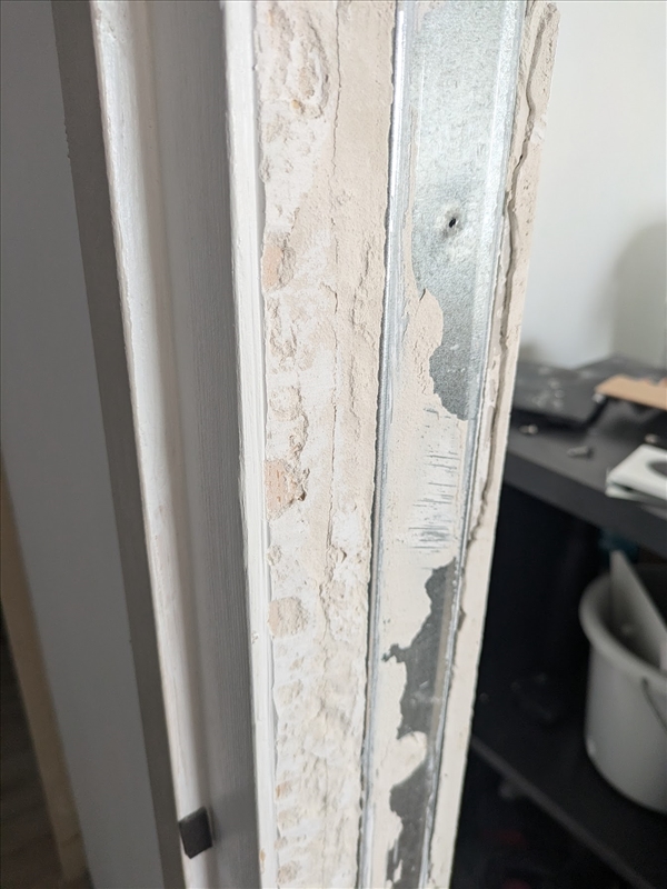

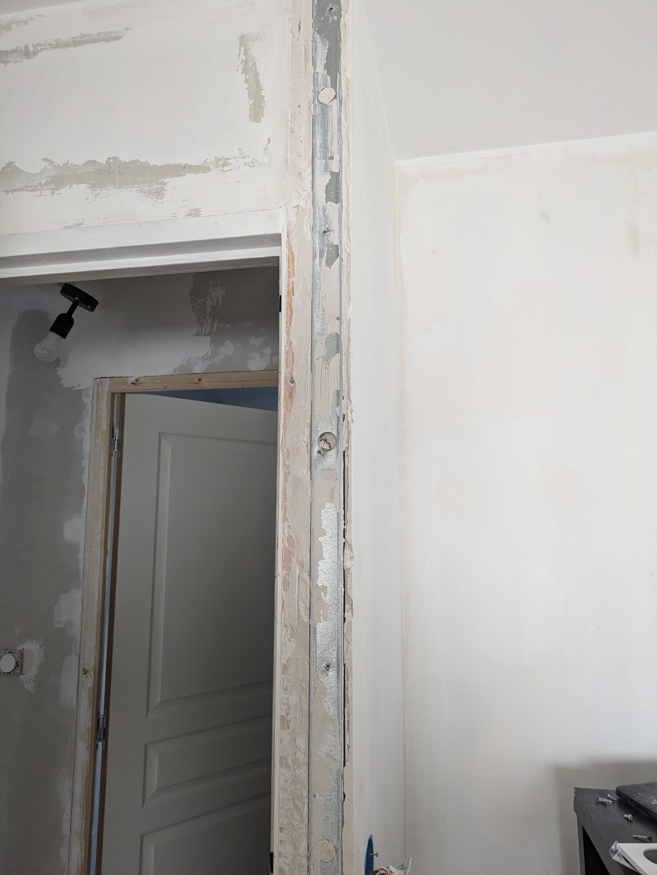

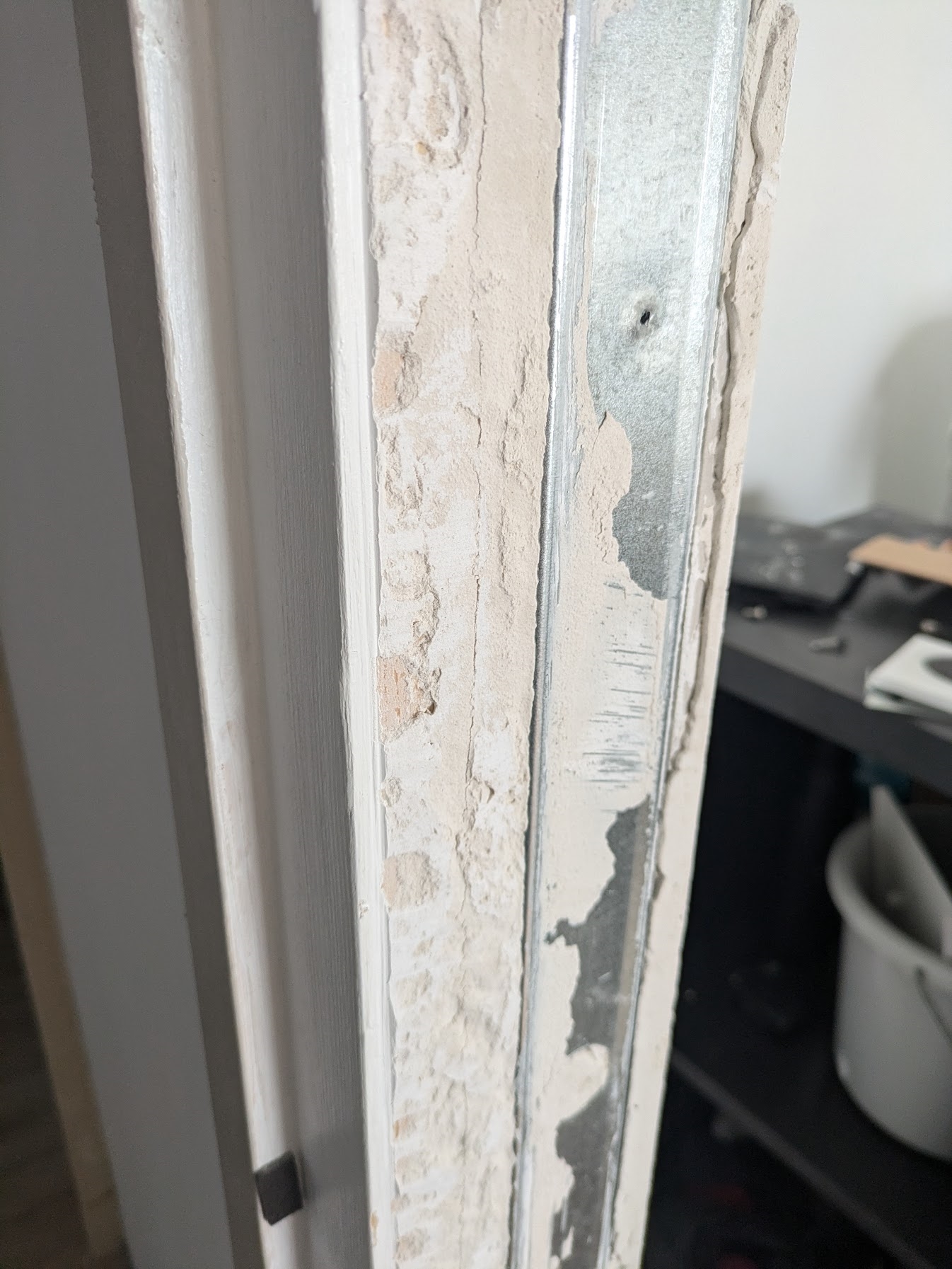

Posté le 11-10-2024 à 12:25:06  profilanswer
Question finition d'un cadre de porte parce que j'ai un doute. Je suis en train de refaire une pièce et les cloisons font un angle à 90 au niveau du cadre de porte, avec le montant qui vient à fleur du cadre, ce que je trouve bizarre :
https://rehost.diberie.com/Picture/Get/r/320458
https://rehost.diberie.com/Picture/Get/r/320459
Avant il y avait une planche de bois collée sur le montant et le cadre mais c'était assez moche donc je l'ai virée. Comment refaire un truc propre ? Je pensais mettre un épaisseur de placo sur le montant uniquement et virer le map sur le cadre de porte, avec une bande d'angle à droite, mais comment faire une finition correcte sur la gauche du placo ? Avec une petite cornière peut-être ?
C'est pour une buanderie donc ça a pas besoin d'être magnifique, mais j'aimerais bien un truc un peu propre quand même
Edit : bon en fait après réflexion je pense que je vais mettre un nez de cloison, ça ira très bien :o
Message édité par Myon Neutrino le 11-10-2024 à 13:45:04

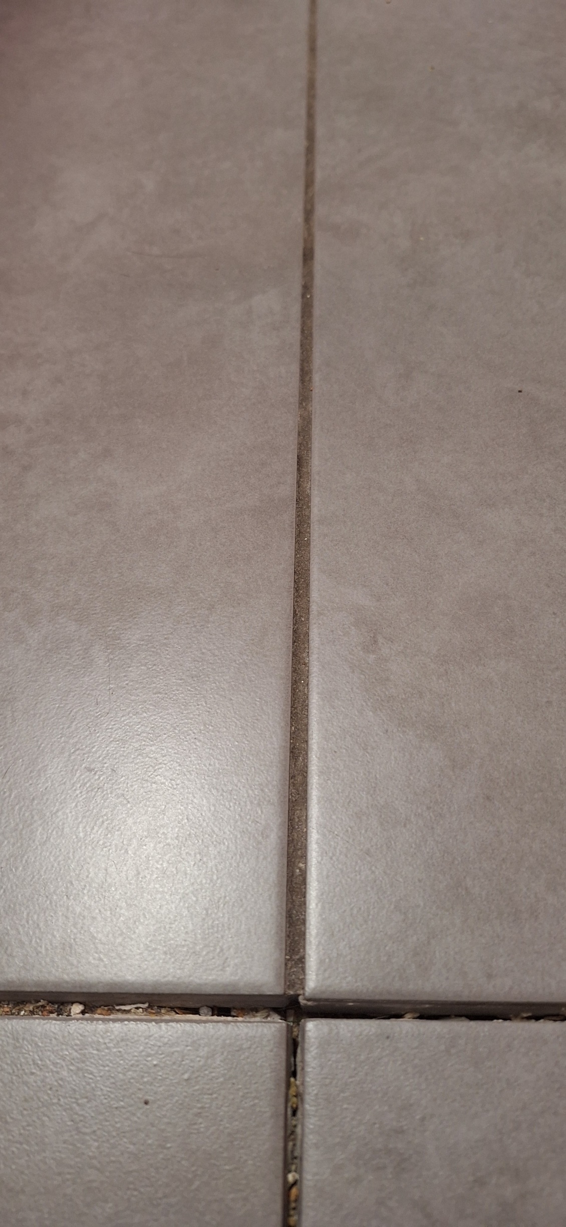

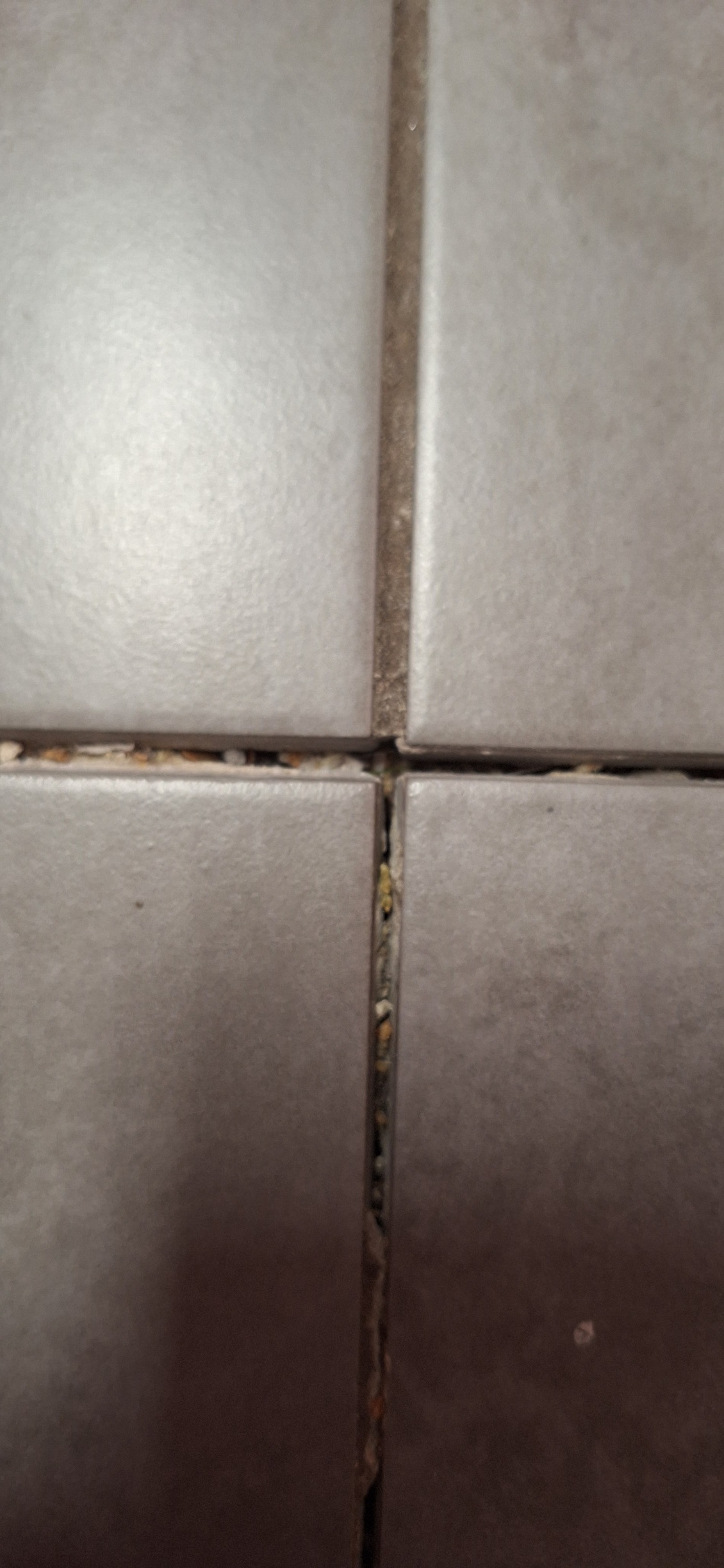

Bonjour tout le monde.
Merci pour ceux qui ont répondu à ma question sur la toiture l'autre jour.
J'ai une autre question. J'aimerais avancer dans ma maison sur ce qui est gérable avec un peu d'application. Notamment j'ai un carrelage dont une partie des joints est à reprendre. J'imagine que ça n'est pas trop compliqué mais je n'ai absolument aucune idée de comment m'y prendre.
Ça ressemble à ça
https://rehost.diberie.com/Picture/Get/r/320735
Il y a donc une zone où il n'y a plus de joint
https://rehost.diberie.com/Picture/Get/r/320736
Est-ce qu'il faut enlever le joint partout sur toute la surface pour faire propre et uniforme ? Est-ce que je peux me contenter de refaire la zone abîmée ?
Ensuite comment enlever le joint proprement sans abîmer le carrelage ?
C'est peut-être plus difficile que je l'imagine et il faut peut-être faire appel à un pro pour bosser correctement ?
Je suis méticuleux et très patient, c'est juste que je manque d'expérience.
Merci d'avance pour vos conseils

Y a des grattoir à déjointer pour virer les joints, ça sera le moins coûteux au prix d'un certain temps à y passer, sinon outil multifonction avec une lame à concrétion carbure, c'est moins fatiguant.

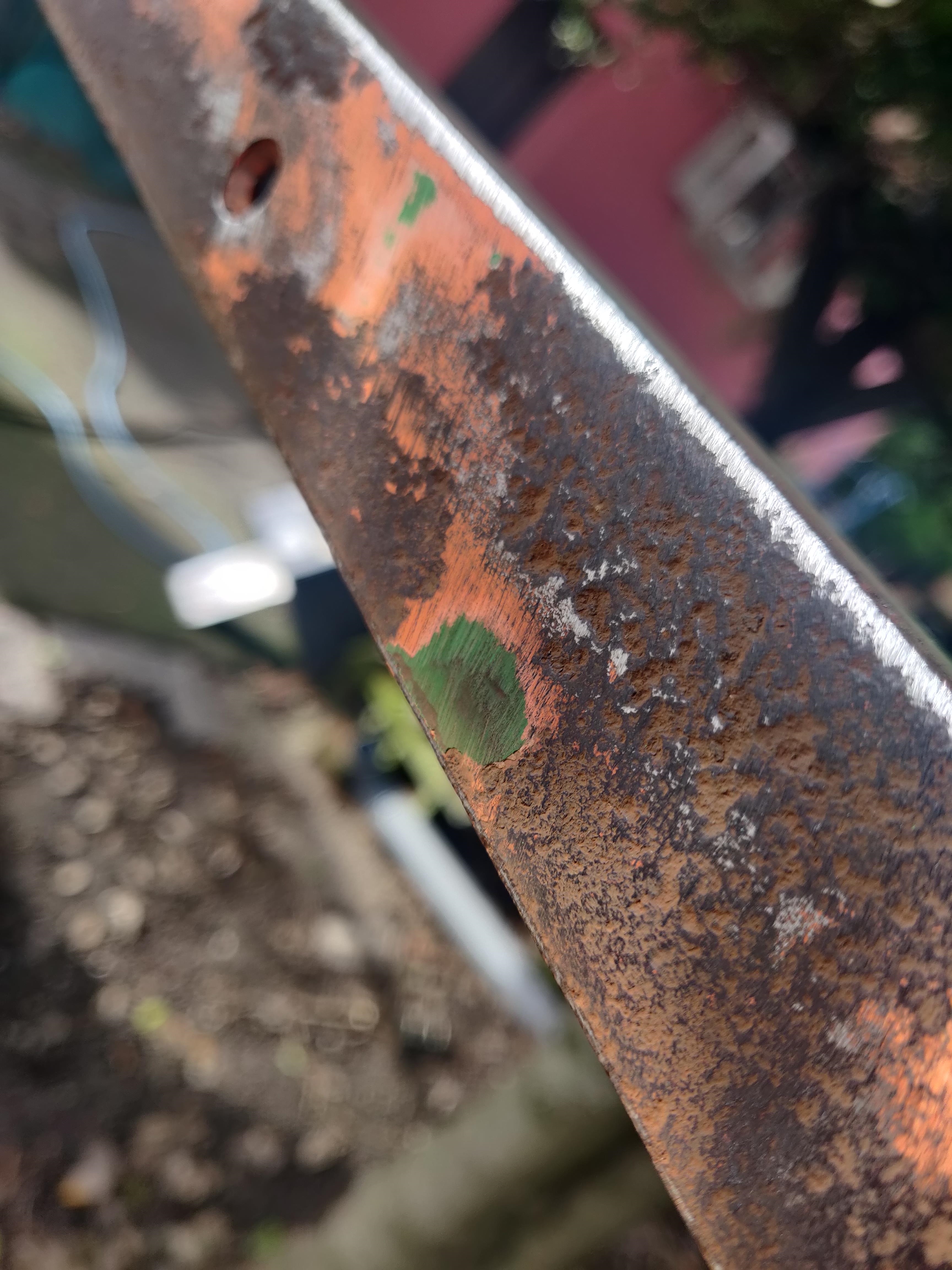

En peinture acier extérieur. Si je décape le non adhérent ça suffit ?
https://rehost.diberie.com/Picture/Get/r/320741
n°71689044
Lt Ripley
À donf
Posté le 12-10-2024 à 11:20:05  profilanswer
Je pense que non.  Je crois qu'il faut y passer à l'acide ou ramener au blanc, qu'il y ait plus de rouille du tout
Ça ressemble à ça
Tu chopes le kit a joint chez bricopipo ya un grattoir en faucille qui est pas mal.
Après si les joints tiennent trop, ça sera plus simple avec un outil électrique ouais, j'ai fait à la meuleuse chez moi (mais voilà la poussière).
Pour refaire les joints après, c'est pas franchement compliqué non plus, ya plein de vidéos qui expliquent bien sur youtube
