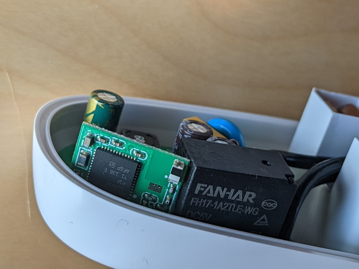

n°71682402
Posté le 10-10-2024 à 22:12:07  profilanswer
kronoob a écrit :
En gros l'équivalent d'un SSD pour un HDD. Pas de pièce en mouvement donc plus fiable si tu commutes souvent la charge mais bien plus cher et peu utile si tu laisse tout le temps allumé.
Je pensais à ça https://sonoff.tech/product/s26r2zb/
aucune idée de ce qu'il y'a dedans
[:dawa]

n°71682653
kronoob
Posté le 10-10-2024 à 22:57:36  profilanswer
Surement un triac (donc plus ou moins la même chose qu'un SSR). M'étonnerai qu'il y ait un relais là dedans.
Je pensais que tu voulais bricoler une merde à base de module chinois. [:thoulisse_bernard:1]
Achat - Ventes/Feedback
n°71682677
nraynaud
lol
Posté le 10-10-2024 à 23:06:33  profilanswer
kronoob a écrit :
Ne fait pas comme un de mes clients à spécifier une bobine Legrand pour aller avec un disjoncteur différentiel Schneider parce que c'est moins cher. :o
nan, tout le tableau est Legrand.
trainoo.com, c'est fini
n°71682693
jimbofarra​r
Poreux de la cafetière
Posté le 10-10-2024 à 23:10:55  profilanswer
C’est un relais :
https://img3.super-h.fr/images/2024/10/10/snapshot_16807d459b2bc564e7d66.jpg
https://github.com/Koenkk/zigbee2mqtt/discussions/10909
https://www.fanhar.com/en/uploads/files/FH17.pdf
Message édité par jimbofarrar le 10-10-2024 à 23:12:41
