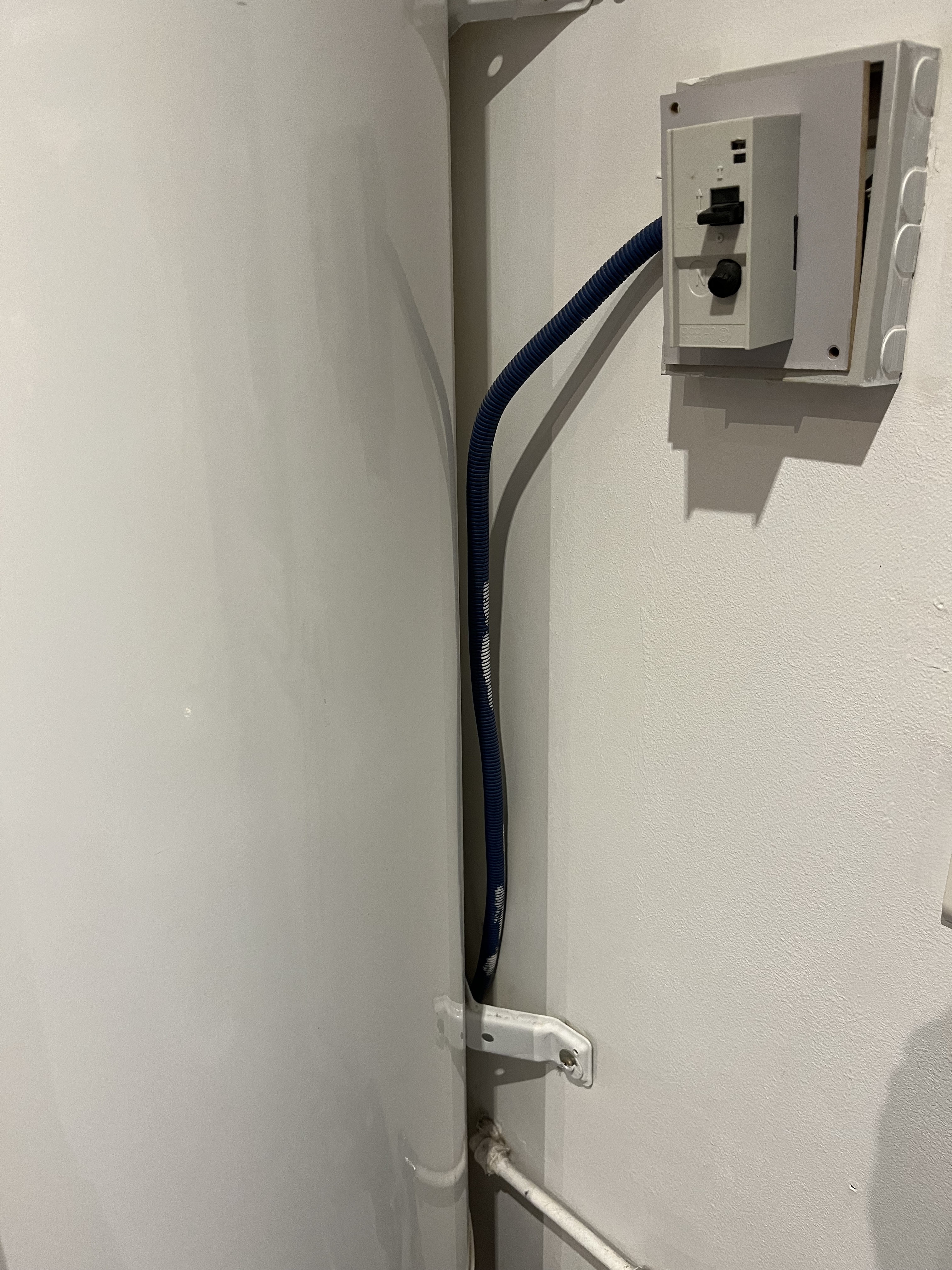

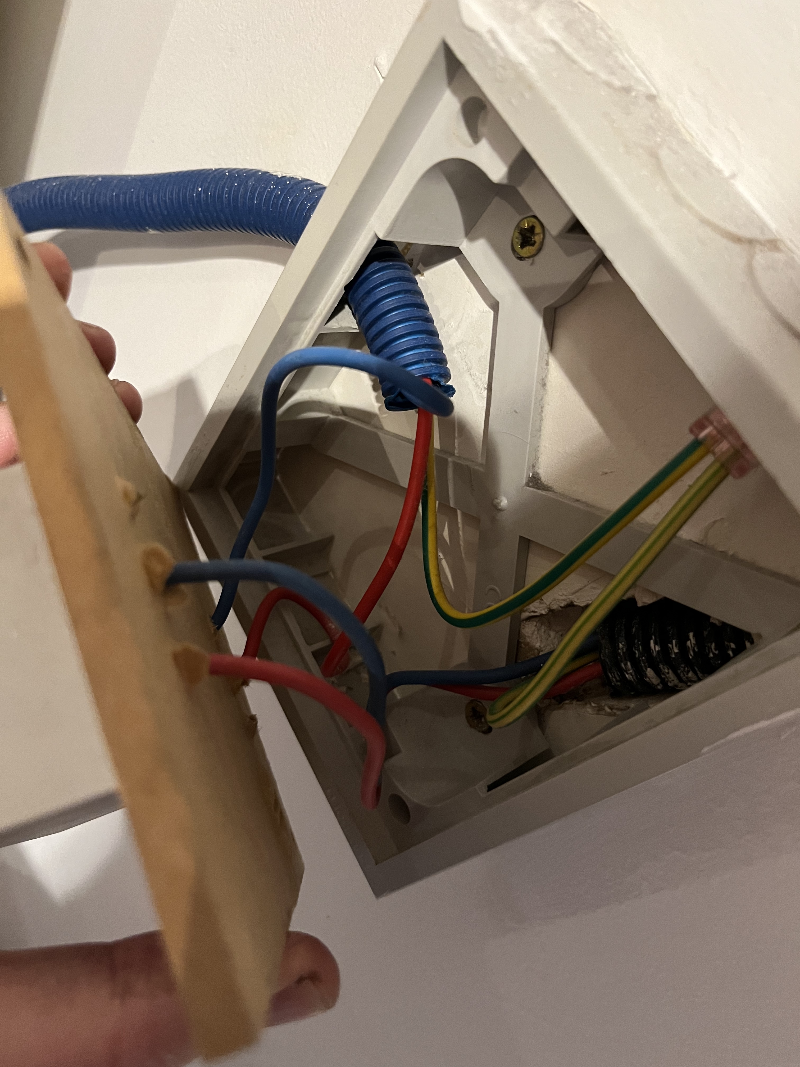

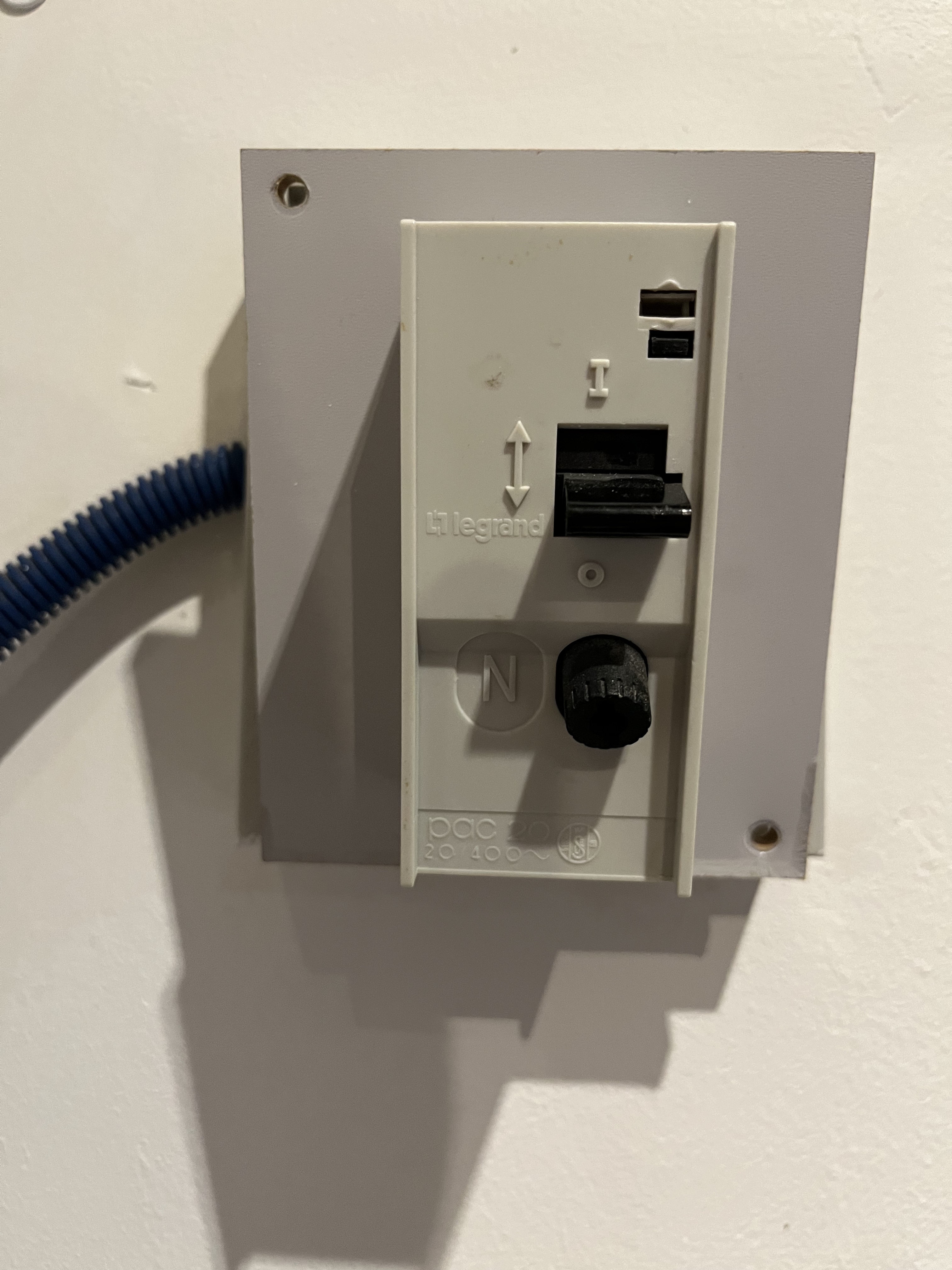

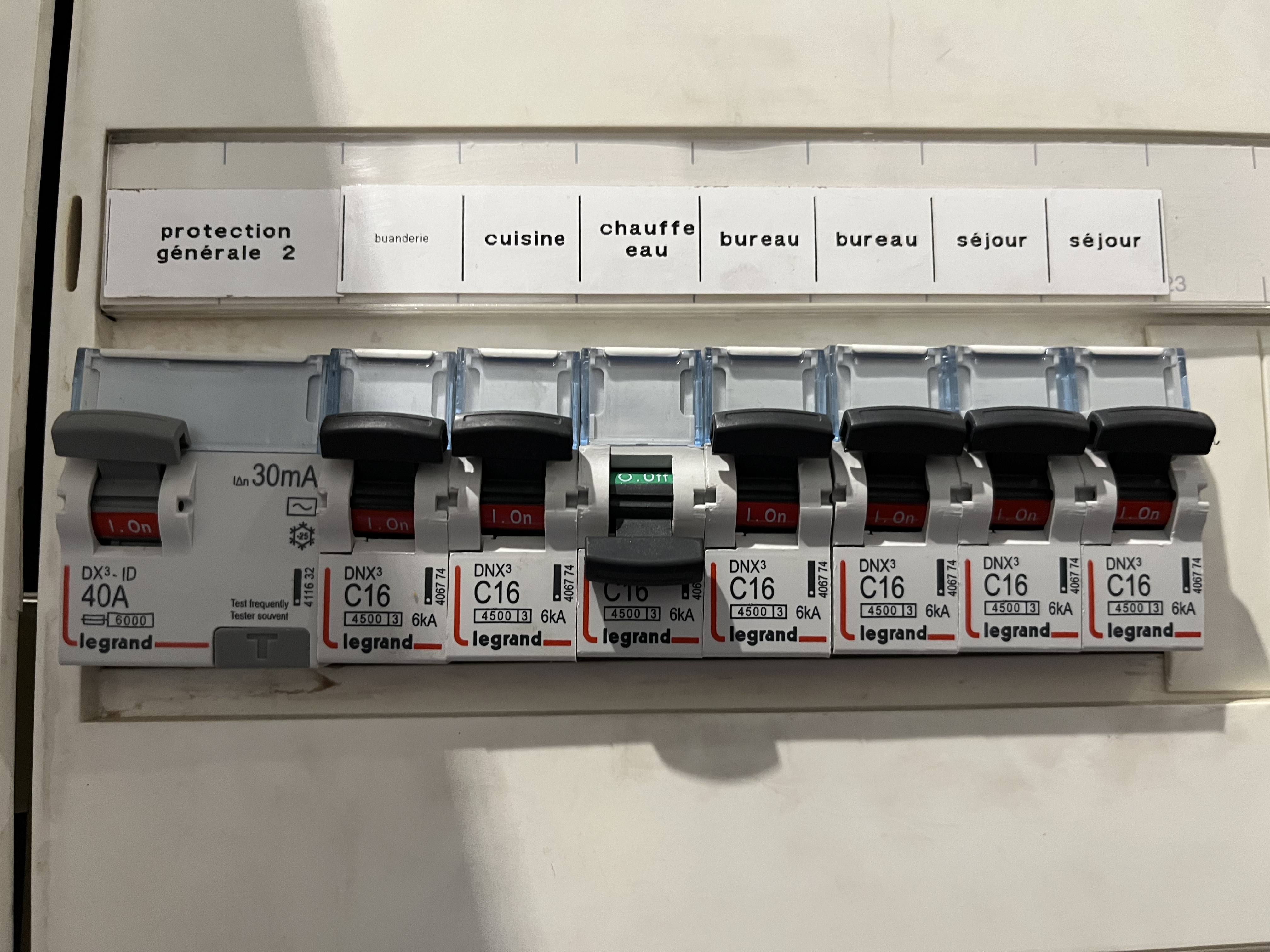

Bonjour  :hello:
Je cherche à rajouter une horloge modulaire sur le circuit de mon chauffe-eau. Je n'ai pas de contacteur HC/HP sur mon tableau et je cherche a faire au plus simple pour rajouter une horloge modulaire sans toucher au tableau électrique.
Actuellement le raccordement est comme sur la photo avec un combiné à cartouche 20A qui sert de coupe circuit manuel à côté du chauffe-eau.
https://rehost.diberie.com/Picture/Get/t/319930
https://rehost.diberie.com/Picture/Get/t/319931
https://rehost.diberie.com/Picture/Get/t/319932
https://rehost.diberie.com/Picture/Get/t/319933
Puis je rajouter une horloge modulaire toute simple à côté de ce combiné ?
Dois je la mettre en amont ou en aval de ce coupe circuit ?
je n'arrive pas à adapter les schémas élec d'horloge modulaire à la situation.
Je rase tout ?

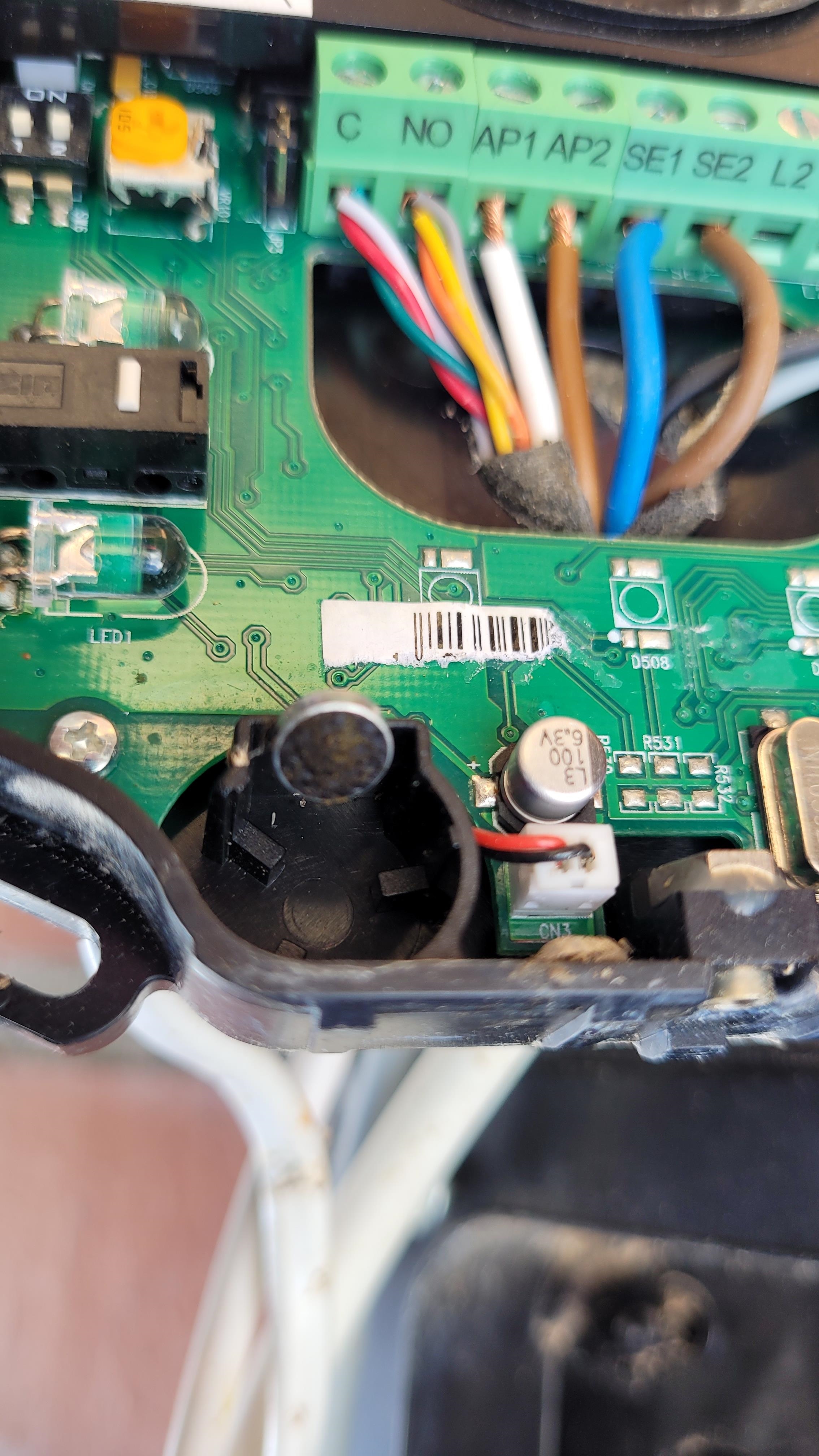

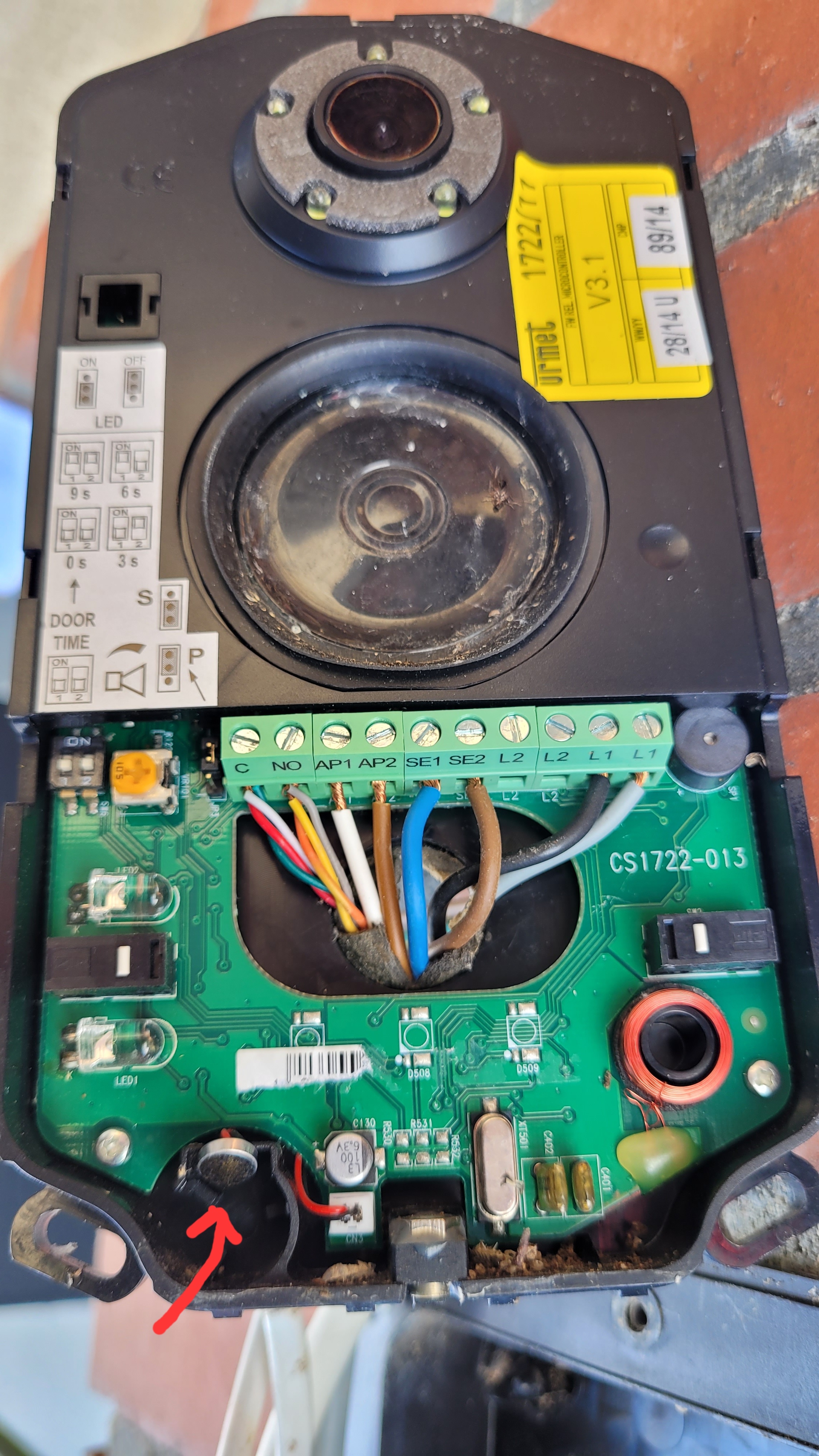

Nouvelle maison, épisode 26.
J'ai un interphone/caméra pour le portillon d'entrée (Urnet 1722/71)
On n'entend pas ce que disent les gens.
Je l'ai ouvert, un fil s'est barré parce que mal fixé, y'a des vis dépareillées, bref, normal.
Y'avait un paquet de merdes qui étaient coincées dans le micro, genre restes d'insectes, merdouilles diverses, un gros pâté quoi.
Je vire tout, mais même une fois enlevé ça ne fonctionne pas.
Mais si je tape sur la plaque au niveau du micro, on entend que je tape, donc les branchement sont OK à priori.
Je vous met la photo ci-dessous mais donc, possible que je puisse juste changer ce micro (il doit faire 5mm) ? Ca serait la membrane qui est foutue suite à son bain prolongé dans la bouillasse que j'ai cité ?
En tout cas la liste des pièces détachées est pas grande et y'a que les façades ou les boutons en gros.
https://rehost.diberie.com/Picture/Get/r/320008
https://rehost.diberie.com/Picture/Get/r/320009
Je trouve ça par exemple, la prise pourrait correspondre à celle qu'on voit en bas de la platine d'ailleurs : https://www.digikey.fr/fr/products/ [...] 0/10253453 mais aucune idée de si c'est compatible.
