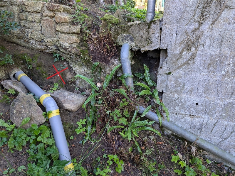

c'est un bo boulay,non ?
Posté le 05-10-2024 à 07:51:09  profilanswer
Cest du PVC standard non encastrer, tu coupe a certains endroits pour détecter et nettoyer le bouchon, tu mettra des raccord de réparation pour refermer?

Pour la problématique évac eaux de pluie dont je parle au début du post plus haut, j'ai actuellement une gouttière qui finit dans un petit bassin.
Il y avait à l'origine une conduite béton qui permettait d'évacuer le trop plein d'eau mais elle n'est plus fonctionnelle.
Je voudrais poser un tuyau d'évac de 80 qui traverse une partie du jardin et sort ici (je vous vois venir mais oui la gouttière de la dépendance qui était là lors de l'achat, c'est digne du HB):
https://rehost.diberie.com/Picture/Get/r/319500
L'idée que j'ai serait de faire la jonction entre les deux tuyaux de gouttière.
Par contre le tuyau de la gouttière à rejoindre fait 80. Celui qui va sortir du sol fera 80.
1) Est ce que du tube de 80 classique SR4 suffit ? ou bien il faut viser du SR8 ? (sachant qu'il n'y aura pas de passage de véhicules).
D'ailleurs, je me demande si du diamètre 80 suffit dans ce genre de cas.
2) en enterré, j'ai souvent entendu et lu qu'on ne doit pas coller les tubes.
Est ce que j'emboîte juste les tubes sans les coller (et ça ne bouge pas :o ) ? Ou bien y'a une autre option?
J'ai vu qu'il y avait des tube PVC à joint mais ce n'est que sur du gros diamètre (100 mini)
3) pour la jonction des deux arrivées, est ce que je peux rester sur du diamètre 80 ? Et dans ce cas, je change le tuyau zinc de la gouttière à rejoindre en mettant une culotte pour faire la jonction (genre ça)
Ou bien je dois passer sur du d100?
Merci d'avance
Message édité par neyro le 06-10-2024 à 19:42:24

Posté le 06-10-2024 à 20:30:43  profilanswer
Le diamètre se calcule en fonction du debit max de flotte on peut pas te dire...
