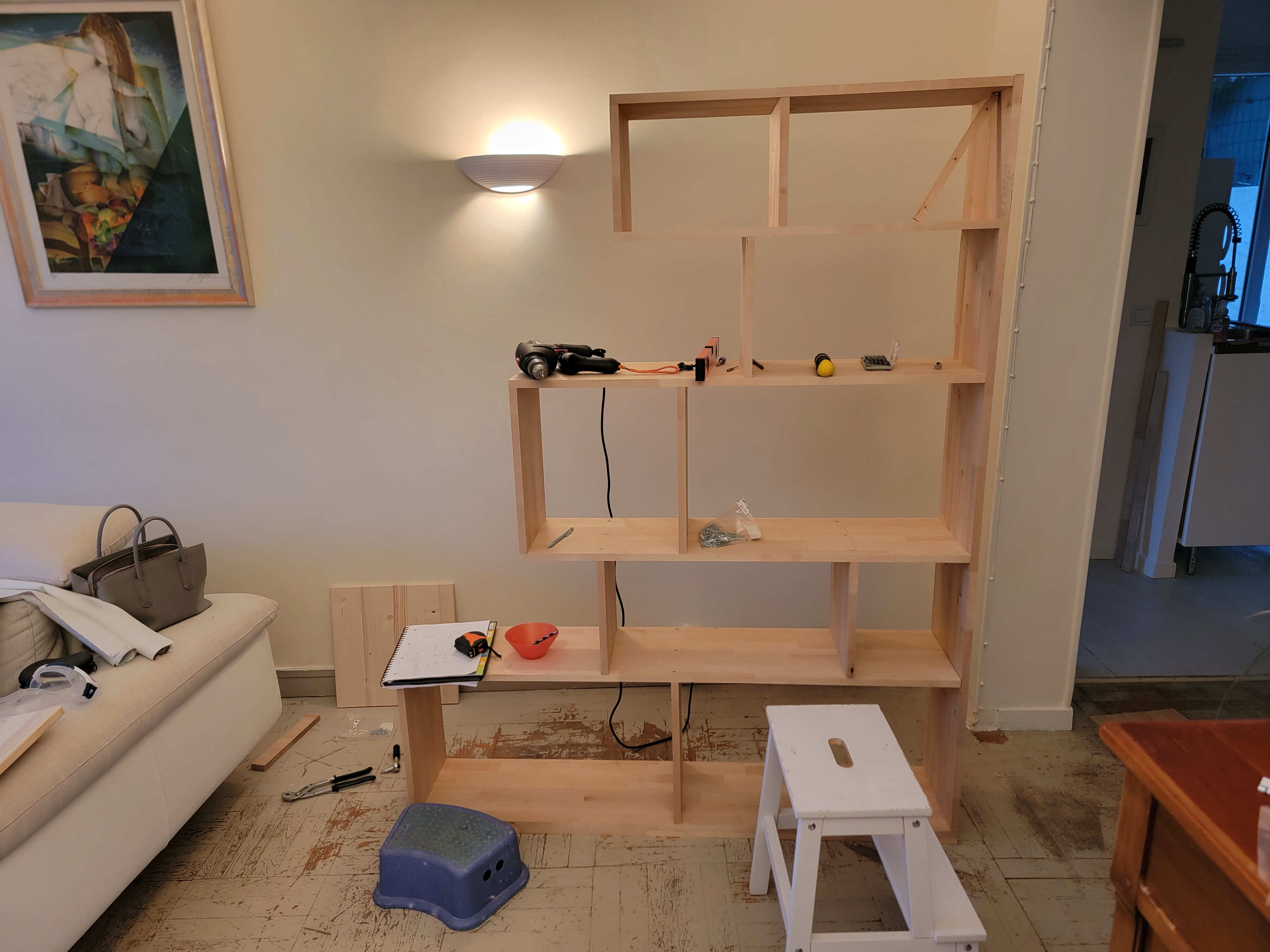

Voilà la création du jour.
Toujours le même départ, une caisse, mais j'ai rajouté des techniques de construction innovantes :
https://i.gyazo.com/831419e13c587a2 [...] 603942.jpg

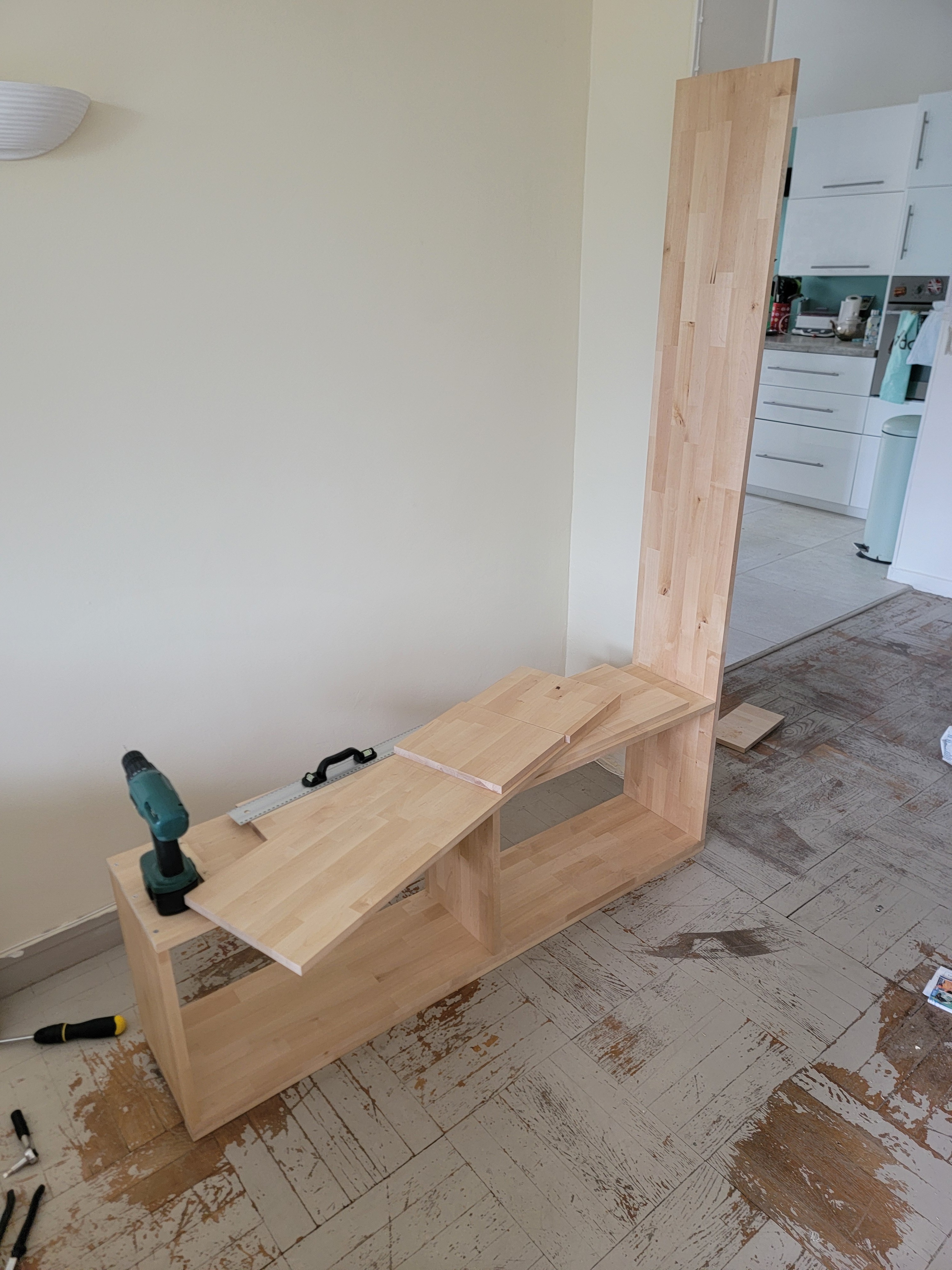

Meuble presque fini, cherchez l'erreur ... :o
https://i.gyazo.com/256f80debeda509 [...] 6846b5.jpg

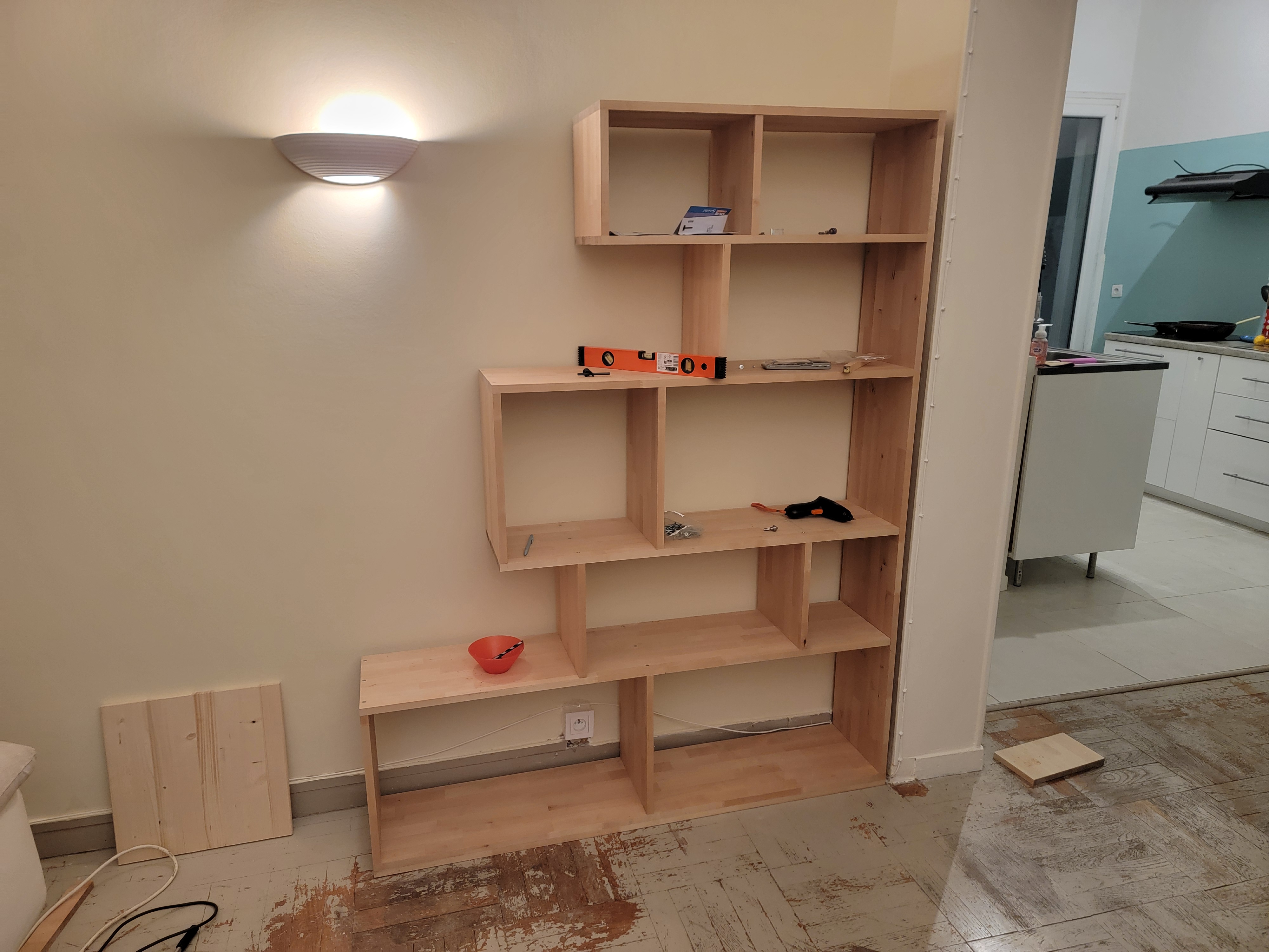

Meuble fini, idem :
https://i.gyazo.com/bcaf2fcc5ae1480 [...] 9389e4.jpg
Ces idiots au service découpe de casto n'ont pas du tout respecté mes dimensions.

C'est des planches en quelle épaisseur et en quel bois ?
Attention quand-même à ne pas trop charger la mule ; je n'aime pas trop ce genre de meuble parce que les efforts vont s'appliquer à ces deux endroits et ça peut le plier si le dessus est trop chargé :
https://i.ibb.co/YB5c5N7/Smart-Sele [...] -Squid.jpg
Après pour les vis apparentes oui c'est un peu dommage mais c'est pas non plus très laid.

C'est du bouleau de 18mm d'épaisseur. Apparemment c'est deux fois plus dur que du pin mais un tiers moins que du hêtre ou chêne.
C'est dommage que je n'ai pas pris de photo des équerres à l'arrière, ça aurait été beaucoup plus clair.
J'ai mis des équerres comme ceci :
https://www.leroymerlin.fr/produits [...] 62791.html
Sur chaque coin du rectangle inférieur, puis sur chaque planche horizontale partant de la grande planche verticale de droite.
Les planches sont fixées par des vis de 4.5x50, x3 à chaque fois.

Pas évident, car on en voit plein:
- le parquet recouvert d'une peinture qui ne tient pas?
- l'usage d'un marche pied d'enfant pour bricoler?
- le cheminement du câble?
- l'usage de cavaliers en U pour tenir le câble verticale dans une zone visible?
- la découpe de la plinthe en bas à droite?
- le choix du cadre en haut à gauche?
- le trou sous la prise élec?

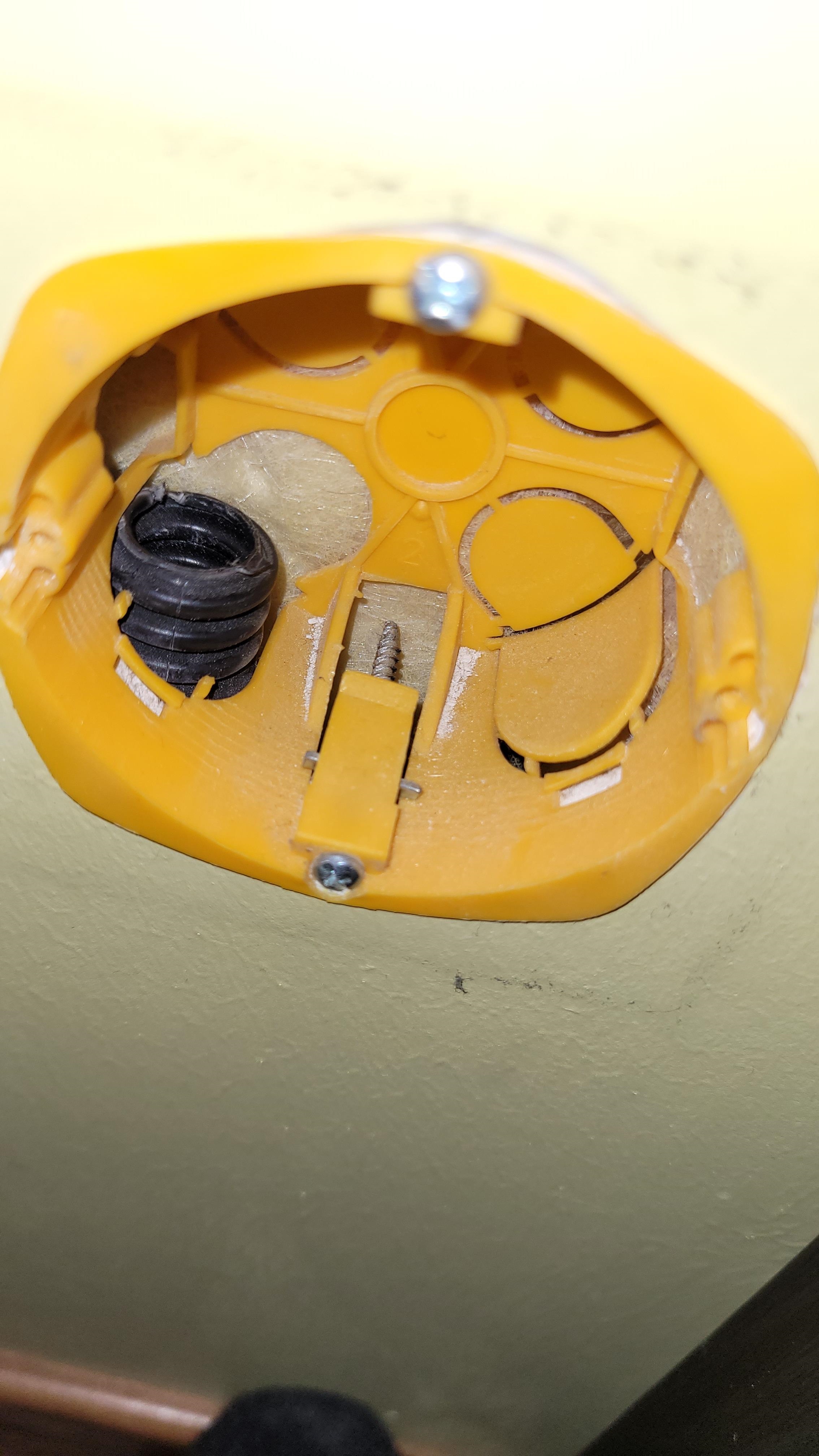

J'ai une pris d'antenne qui ne fonctionne pas dans mon nouveau chez moi.
Je démonte et je tombe là dessus :
 [:persons pr0ject:1]
https://rehost.diberie.com/Picture/Get/r/318930
Un truc que je peux tenter pour chopper le câble ? (en admettant que l'escroc l'électricien avait en fait fait une partie du taff et qu'il y a bien un câble pas trop loin...)

En premier : un coup d'aspirateur (on sait jamais, au pire ça enlève des débris qui pourraient gêner)
Après, si avec une tige, tu sens qu'il y a qque-chose pas trop loin, tu peux tenter de mettre une noisette de colle chaude au bout de la tige et la laisser refroidir au contact des fils (ça collera aussi à la gaine, à voir que partie cèdera en premier)

Je vois pas comment ça peut marcher le coup de la colle :D
Il faut yrouver où ressort le fil (s'il ressort quelque part) et tenter de pousser...

Je sais d'où il part (d'un ampli dans une petite sous pente mais ensuite ça part dans une goulotte qui finit dans un mur).
J'ai un genre de boite de dérivation encastrée dans un mur pas loin, je vais ptète voir si on y voit pas passer le fil  [:transparency]

Pour le contreventement, pas de souci. Contrairement aux vis, le contreventement n'est pas apparent. Ce sont des équerres de fenêtre (un total de 8), 4 sur la caisse du bas, puis 4 autres pour bloquer chaque étagère, sur la planche verticale. Le meuble ne bouge absolument pas. Et d'autant moins car il est fixé au mur ensuite.
J'ai des chutes de bois dont je pourrais faire de la sciure, est-ce qu'une solution à base de sciure mixée serait un honteux bricolage qui marcherait, ou juste une perte de temps ? Il y aurait quoi d'autre pour cacher ces vis ?
Ca existe, de la pâte à bois couleur bouleau ? :o
Tu peux coller des pastilles de ce type :
https://www.amazon.fr/Feuilles-Auto [...] d_source=1
C'est pas trop cher et ça tient plutôt bien dans la durée. Pour trouver la teinte parfaite tu peux trouver des kits de cire couleur bois à mélanger, mais c'est très chiant à faire je trouve.

Bon ba que du fil électrique et des dominos  [:wanleeburton]

T'as oublié le fil sur la hotte aspirante  :o

Tu perces un peu plus profond au diamètre de la tête de vis et tu mets un bouchon que tu fabriques dans une chute avec une fraise à bouchonner
https://www.leroymerlin.fr/produits [...] acement=3P
Un mélange sciure + colle se verra si tu veux vernir. Si c'est peint, ça peut marcher. Tu peux aussi utiliser du syntobois.
Ou alors, revoir la conception du meuble pour éviter les vis apparentes.
+1 les bouchons sont le nec plus ultra.

Et le muret et le meuble supportant l'évier qui ne semblent pas parallèles [:clooney2]
 :lol:  :lol:  :lol:
Tout le monde n'a pas les moyens de refaire son appartement à neuf ;)
Ma mère a subi un dégat des eaux récemment, et l'assurance rechigne à mettre des personnels corrects pour refaire ce qui a été abîmé. Le cheminement du câble effectivement c'est débile, surtout qu'il a fait un truc beaucoup plus propre juste à côté (collé au silicone, c'est à peine visible)
Mais le problème à trouver était évidemment le défaut de longueur de la planche de droite, lié à des erreurs cumulées de quelques millimètres sur chaque petite planche verticale ! Pas bravo donc.

ratibus a écrit :
T'as des caches vis en plastique de différentes couleurs.
Sinon, comme indiqué dans le post précédent, tu peux faire un trou partiel un peu plus grand que la tête de vis, qui va servir à noyer la vis. En perçant à la main (vs utiliser une perceuse à colonne), faut faire attention de bien limiter la profondeur de ce pré-perçage. Tu peux faire une cale ou bien mettre un collier sur ton foret.
Et tu peux utiliser des tourillons lisses (souvent trouvables en hêtre) pour boucher les trous (ça évite l'utilisation d'une mèche à bouchonner, si t'as pas de contrainte d'essence de bois pour les bouchons). Ensuite scie à araser et ponçage.
Oui, des caches vis en plastique. Les tourillons c'est moche, avec le bois en bout.
