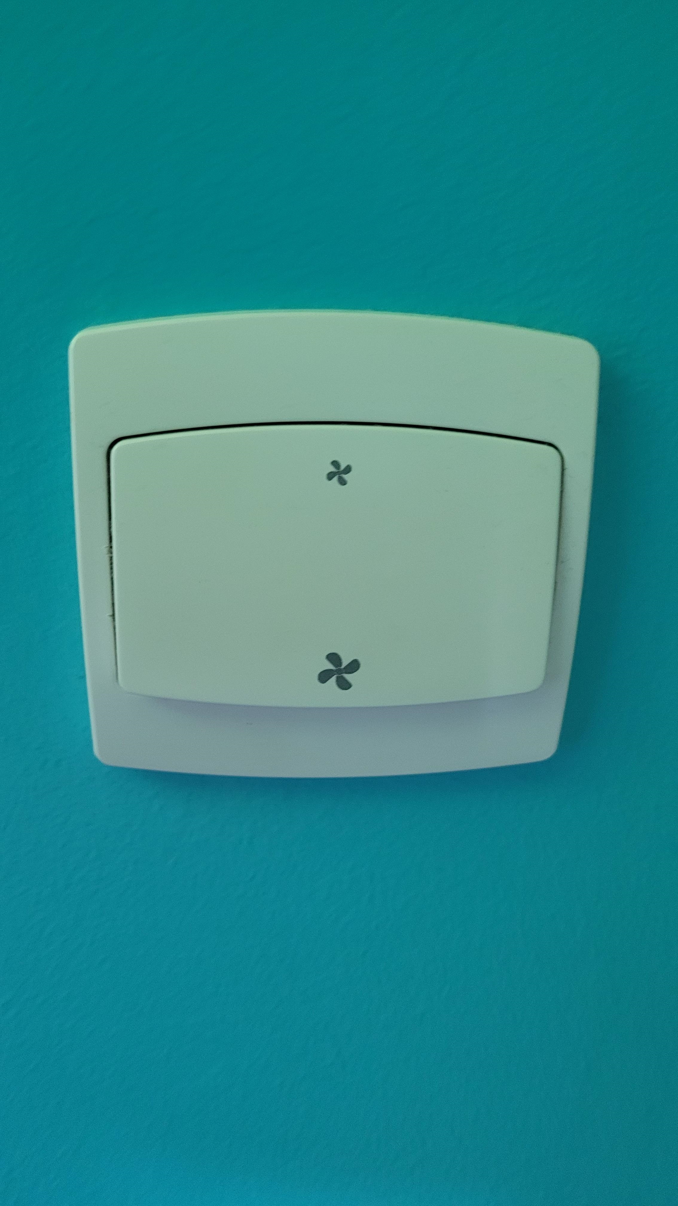

Moi je dis y bluff !!!
Posté le 06-09-2024 à 08:33:06  profilanswer
Dites, y'a ce bouton dans la sdb de l'extension.
https://rehost.diberie.com/Picture/Get/r/312255
Il est sur le petit ventilo. Si je mets sur le gros ventilo, plus aucun bruit (et plus d'aspiration à priori...).
Donc on est d'accord que ce bouton c'est juste un on/off et qu'il est monté à l'envers par rapport aux dessins ? :fou:
Y'a rien sur le tableau que j'ai posté hier qui ressemble à un truc pour gérer 2 vitesses de vmc de toute façon ?
Message édité par Kara le 06-09-2024 à 08:33:19

Tu déclipses et tu mets dans l'autre sens, 30 secondes maxi :o

J'ai le même dans la cuisine mais il agit bien sur la VMC.
Si tu as un simple ventilo, il doit juste être utilisé en tant qu'interrupteur.

ET du coup vous confirmez que de toute façon y'a pas de système de régulation sur la tableau ?
Oui pareil, ancienne maison, y'avait ça dans la cuisine, ça avait une fonction de boost.
Là y'a une VMC dédiée pour l'extension, je pense que c'est juste pour la SDB.

si tu constates moins de bruit en appuyant sur le picto gros ventilateur alors c'est bon, ne touche à rien
chez moi c'est pareil, quand la bouche s'ouvre totalement, l'aspiration est moins bruyante qu'en position normale, ça vient du fait que le clapet "perturbe" le flux d'air en étant abaissé en position basse
dis moi, t'es en train de chercher toutes les malfaçons possibles dans ta maison, tu t'es prévu une petite enveloppe rénovation depuis hier ?  :D
Oui, la gestion des petite et grande vitesses se fait dans la VMC.
