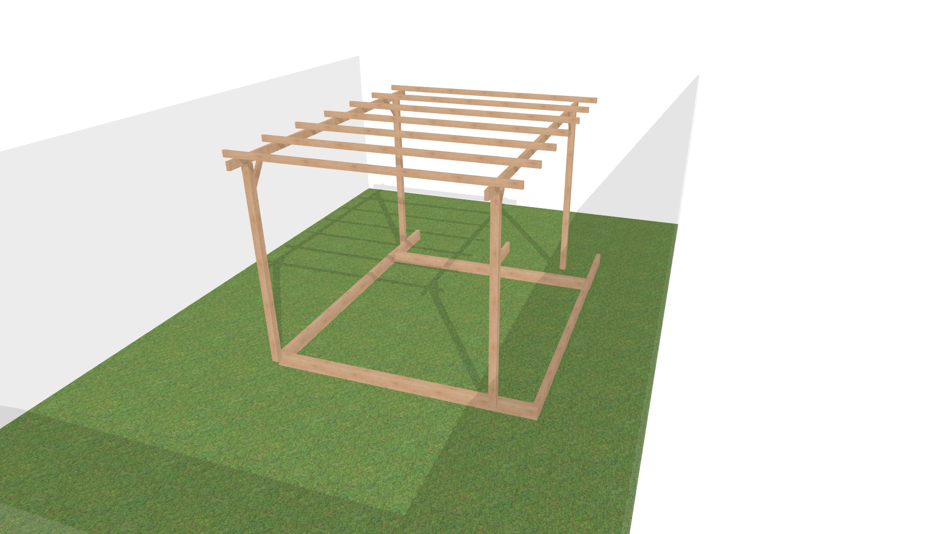

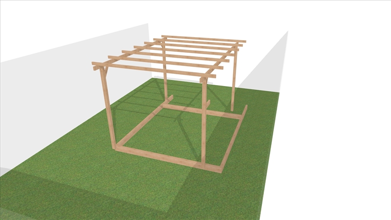

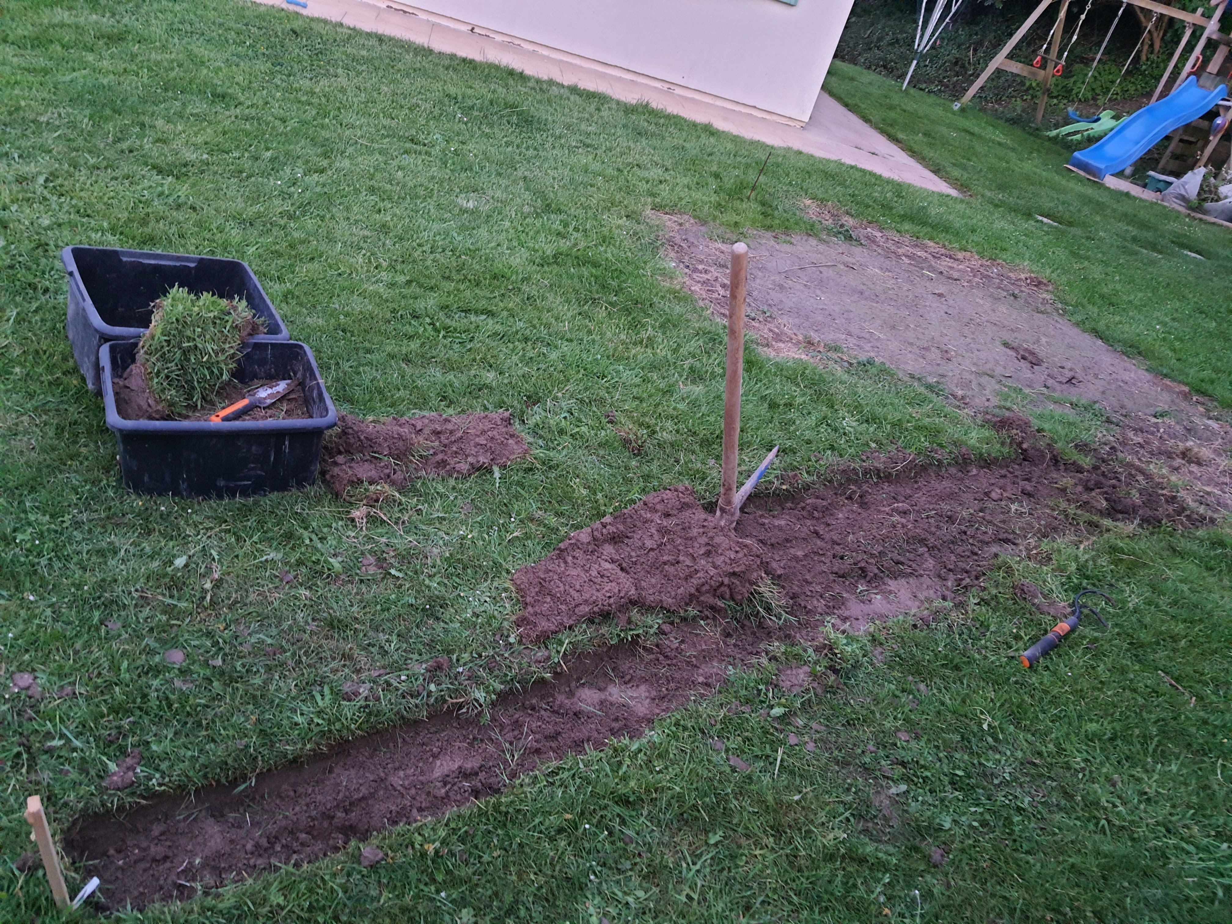

Salut les touche-à-tout du dimanche,
J'ai besoin de vos avis éclairés pour un projet.
Je compte monter une terrasse en bois de 3x3 m chopée sur Leboncoin et une pergola flambant neuve de 3x4 m venue de Brico Dépôt.
https://www.bricodepot.fr/villefran [...] prod92722/
https://rehost.diberie.com/Picture/Get/r/276679
Contrainte supplémentaire : Accrocher des (petits) panneaux solaires  plug and play .
La pergola est dotée de poteaux de 9x9 cm et d'un écart de 3,36 m sur 2,5 m entre eux.
J'envisage d'agrandir la terrasse jusqu'à arriver à la même dimension que la pergola (j'accueille vos suggestions sur ce point).
Pour solidifier le bestiau eu lieu de fixer les poteaux sur une planche de la terrasse, je réfléchis à :
-Me fixer sur les lambourdes ou mieux encore :
-Couler du ciment pour chacun des poteaux
Mon vrai questionnement, c'est comment réaliser tout ça dans les règles d'HFR :o
  • Faut-il centrer la pergola ou balancer les poteaux hors de la terrasse (genre 1, 2 ou même 3 poteaux)
  • Faut-il caler les piliers sur les lattes ou les poser sur un support bétonné  ?
Quel renforcement vous semble a faire sur la pergola ?
J'ai prévu de la fermer sur un fond (en persienne pour le vent) et partiellement sur un ou deux coté.
j'ai acquis les panneaux solaires chez Leroy Merlin, ils pèsent 5,2 kg chacun et mesurent environ 76,5 cm de large sur 68 cm de haut. soit 22 Kg a la louche.
https://rehost.diberie.com/Picture/Get/r/276685
https://www.leroymerlin.fr/produits [...] 92898.html
J'ai vu ce type de pose sur cale et terrain decaissé  : https://i.pinimg.com/originals/c9/1e/cb/c91ecbcdee2b591a8bb078140ae5edf9.jpg
Mais si j'ai prevu de mettre un geotextile, j'ai pasprevu d'acheter 300kg de gravier :o j'ai tord ?
Pour le bois, je compte le laisser grisser, c'est de l'autoclavé 3    [:seyar]
J'ai tenté une modele kozikaza pour mieux visualiser :
https://rehost.diberie.com/Picture/Get/r/276687
Bref, si vous avez des tuyaux, des bons plans ou des mises en garde à balancer sur mon projet, je suis preneur.
Genre, quel type de béton employer, avec ou sans ferraillage, et quels genres de fixations poser pour protéger le bois et supporter le poids des panneaux solaires.
y le temps, pour le moment j'en suis la :o
https://rehost.diberie.com/Picture/Get/t/276689
https://rehost.diberie.com/Picture/Get/t/276692
C'est satisfaisant de retirer des bande de terre pour les remettre dans les trous du terrain  :p
Merci d'avance pour vos contributions et votre aide. Peace.

Ya plein de sujets, et il manque quelques infos pour être pertinent.
J'ai fait deux terrasses en bois pour deux maisons, la première avec des lambourdes comme sur ta photo qui étaient prises dans des plot de béton coulés à la main, la seconde avec des lambourdes sur plots réglables en plastique qui m'avaient été donnés en même temps que les lames.
Dans tous les cas, le plus important est d'avoir un vide d'air d'au moins 15cm entre le sol et les lames et donc +/-10cm entre le sol et le bas des lambourdes.
 Si tu ne peux pas décaisser puis mettre des gravillons c'est pas la fin du monde, tu peux te contenter d'un géotextile tant que tu as 15cm d'air. Et aussi, faire en sorte de ne pas avoir une flaque d'eau qui persiste après chaque pluie, il faut que ton sol draine : ça tu le sais par expérience, si ton sol sèche normalement ou s'il reste boueux après des pluies.
Pour l'espacement des lambourdes, ça dépend de la combinaison des paramètres suivants : longueur, épaisseur et essence de bois des lames.
Concernant la pergola, ne la fixe pas sur les lames.
A ta place, j'achèterais des sabots plantés dans le sol, et ferais en sorte qu'elle soit indépendante des lames et des lambourdes.
Tu en trouves à brico dépôt pour pas cher
https://www.amazon.fr/Poteau-douill [...] B00NOMFF60
Message édité par dafunky le 16-05-2024 à 23:40:51

Ouais, panneau ou pas, tu oublies de te fixer sur les lames de terrasse (lol) ou sur les lambourdes (un peu moins lol mais quand même)

Merci bien pour ces conseil, j'ai deja utilisé ce type de poteaux pour fixer un portique. je me disait que ce serait quand meme moins rigide que des fondation beton pour les poteaux.
par contre les 15cm d'air j'etais pas prêt  :sweat: je suis sur des coteaux donc en pente, devant la maison c'est bien rencaissé ; ca a tendance a etre lourd lorsqu'il pleut (je suis en normandie) mais y a pas de flaque qui se forment pour autant. J'avais pas pensé a l'evacuation de l'eau/ au drain  :pt1cable:
Ne pas fixer la terrasse a la pergola me semble coherent, mais pour rendre ca esthétique je met du sika 11fc entre les deux ?  :o

Posté le 17-05-2024 à 00:06:17  profilanswer
Si tu ne peux pas respecter 15cm c'est pas la fin du monde, mais si tu utilises du bois de cagette autoclavé brico dépôt + des lambourdes idem + les lambourdes posées sur le sol ou presque + normandie, tu réunis toutes les conditions pour avoir une terrasse morte au bout de 5 à 10 ans. Notamment en raison de la capillarité. Tu dois éviter à tout prix la capillarité ET la stagnation d'humidité. Typiquement si les lambourdes restent trempées de novembre à février, je te raconte pas la dégradation.
Pour tes pieds de pergola, le principe de base c'est de planter les sabots que je t'ai montré, ensuite si tu veux être sûr que ça ne bouge pas d'un iota tu n'as qu'à couler un peu de béton à leur base une fois que la pergola est montée et que les lambourdes sont posées. Ne cherche pas à faire plus compliqué.
Pour l'esthétique, une fois la pergola et les lambourdes en place tu poses tes lames de terrasse normalement et tu laisses au moins 2mm de jour entre les poteaux et les lames de terrasse, pour que la dilatation du bois puisse se faire. Et ne mets pas de sika.
Message édité par dafunky le 17-05-2024 à 00:09:11
