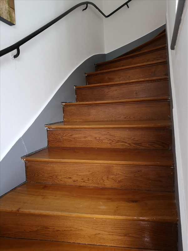

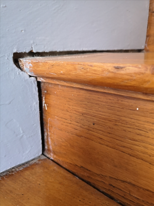

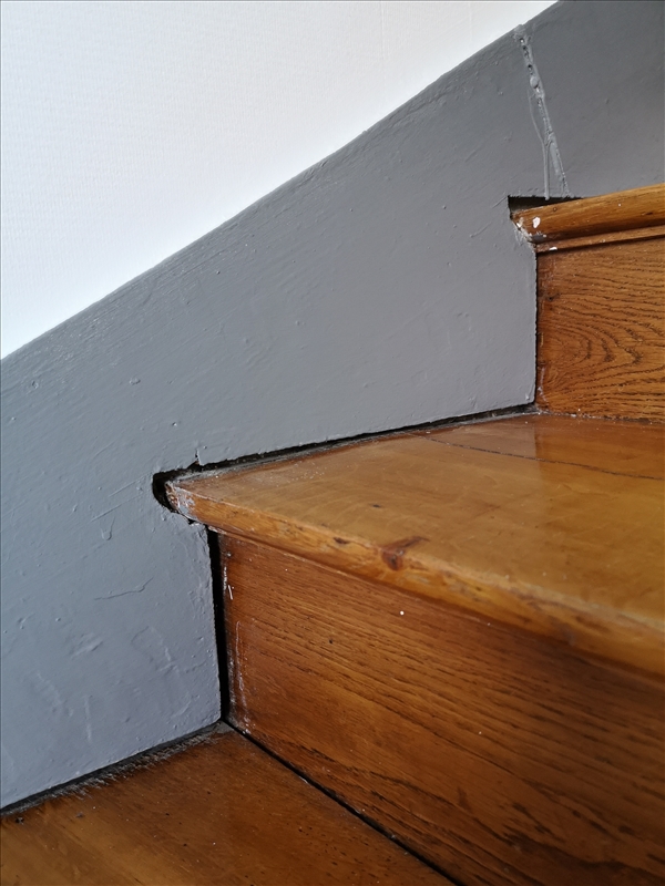

Bonjour à tous,
j'ai une question concernant la rénovation d'un escalier en bois qui a bien travaillé. Comme vous pouvez le voir sur les photos ci-dessous, il y a des espaces importants (>1cm parfois) entre le (faux)limon (qui est collé au mur et qui n'a pas bougé) et les marches (qui elles ont bougé).
Ma question est simple : comment combler ces espaces ? Avec quoi ? mélange colle + sciure (il est prévu que l'escalier soit complètement poncé) ? Mastic ? Autre ? Idéalement, j'aimerais une solution qui me permettre de peindre le rebouchage de la même couleur que le limon actuel.
Par avance, merci pour vos retours :)

n°70637676
rz1
Posté le 17-05-2024 à 19:15:28  profilanswer
skyfly71 a écrit :
Bonjour à tous,
https://rehost.diberie.com/Picture/Get/r/276900
https://rehost.diberie.com/Picture/Get/r/276899
https://rehost.diberie.com/Picture/Get/r/276898
le bois travaille, met qq chose de souple, un mastic que tu peut peindre.
n°70637829
Harrrrg
Beeeeuuuuurrrrrkkkkkk!
Posté le 17-05-2024 à 19:58:17  profilanswer
J'aurais tendance à penser qu'il y a un décrochage de l'escalier, donc des fixations...

libussa
Posté le 17-05-2024 à 20:17:45  profilanswer
Ce que tu appelles limon c'est.juste une plinthe collée au mur non ?
n°70637991
barnabe

n°70638058
zarare_vhi​te
Posté le 17-05-2024 à 20:39:27  profilanswer
+1, les marches étaient calés dans le béton à la base :o
Combien de marches claquent ? :D

Posté le 17-05-2024 à 22:40:12  profilanswer
Je sais ce qu'est un limon merci  :o
Mais vu la tronche du truc ça aurait aussi pu être une plinthe, j'ai le même genre de truc chez mes parents. Un limon "moche", une plinthe décorative par dessus

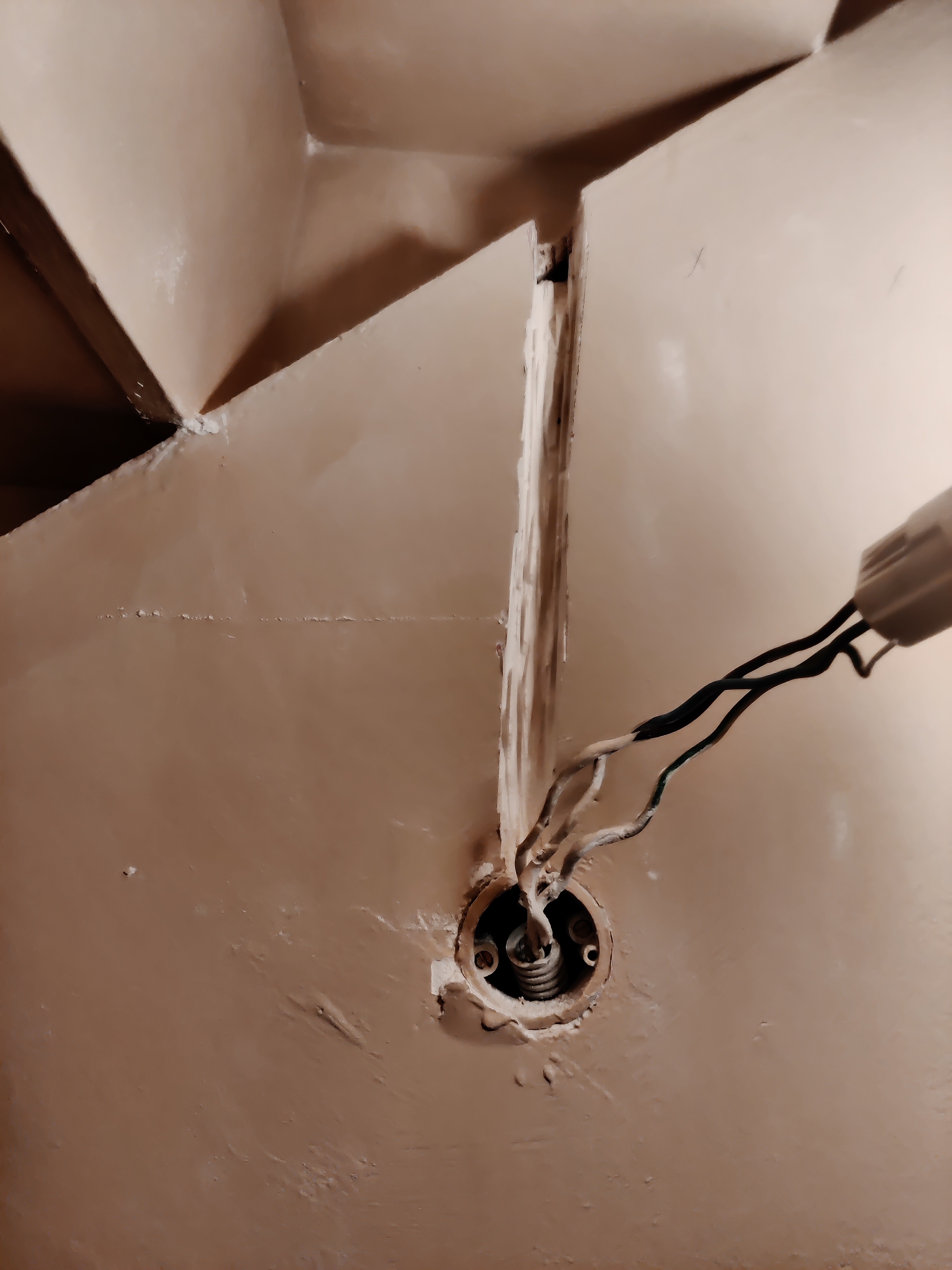

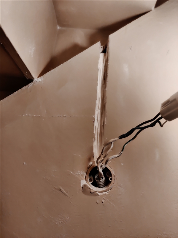

Salut à tous !
Question électricité / plâtre :
Je voudrais faire une tranchée afin de faire passer un câble électrique pour remplacer une applique par des spots dans un faux plafond.
J'ai commencé la tranchée mais d'après vous, comment faire les choses le mieux possible ?
Je peux noyer les fils dans du map ? Je dois passer par une gaine spéciale ?
Est-ce qu'il existe de tout petits boîtier de dérivation que je peux noyer dans le map ? (dans le boîtier les wago qui relient le vieux fils au nouveau) ou des tout petits boîtier de dérivation encastrables qui pourraient remplacer le boîter d'encastrement actuel (il fait 4 cm de diamètre environ et je voudrais éviter d'avoir à agrandir le trou...)
Une image pour mieux comprendre :whistle: https://rehost.diberie.com/Picture/Get/r/277136
Merci beaucoup :hello:

Tout raccord électrique doit être accessible, donc oublie le noyage de wago :o
Une photo plus large de ton projet ? Parce que le faux-plafond, ça ne doit pas être ton escalier.
Histoire de voir si on peut te proposer mieux :)

benbigboss
Posté le 18-05-2024 à 20:50:13  profilanswer
Je vais faire une photo :)
Mais non je te rassure, l'idée du faux plafond est justement de cacher l'escalier. Le placo sera sous l'escalier visible dans la photo, donc oblique jusqu'à un moment où il y'a un vrai plafond mais qui sera remplacé par un faux plafond pour mettre les spots.

benbigboss
Posté le 18-05-2024 à 21:05:01  profilanswer
Après réflexion, je pense que je vais garder le boîtier encastré actuel, mettre le raccord dedans, et recouvrir le tout avec un couvercle de boîtier d'encastrement que je fixerai sur le mur avec deuw vis.
Par contre, je peux noyer dans du map le nouveau fil ? C'est ce fil : https://www.leroymerlin.fr/produits [...] 23635.html
Édit : après réflexion, c'est con de noyer le fil. Je vais me démerder pour mettre une gaine...

Tu commences à assembler les pièces de ton puzzle :jap:
Par contre usuellement on travaille en monobrin en électricité domestique, donc ->
https://www.google.com/search?q=mon [...] s-wiz-serp
