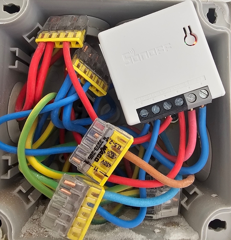

Mon électricien a préparé les branchements pour mon aérateur sur interrupteur, et il a bien voulu me brancher le module sonoff.
Par contre il n'a pas voulu me mettre le RC Snubber, il dit que ce sert vraiment à rien, même si je lui ai montré les différentes fiches. Il dit que c'est que pour des gros moteurs, et que l'aérateur c'est rien du tout.
Ça peut pas géner si on le met alors que ça sert à rien non ?
Et s'il le faut vraiment, y'a un texte quelque part qui explique pourquoi ?
Je peux sinon le faire moi même après, j'ai accès facilement à l'une des 2 boîtes :
https://rehost.diberie.com/Picture/Get/r/275494
J'ai juste à regarder quel wago correspond à mon neutre et L de l'aérateur, et y brancher chaque côté du Snubber c'est bien ça ?
Pour l'autre boîte ça sera plus chiant à accéder, donc c'est vrai que si j'arrive à le convaincre avant qu'il referme tout, ça m'arrange...

Putain je sias pas si c'est moi mais il dénude avec les orteils l'électricien ou quoi  [:footballove:1]

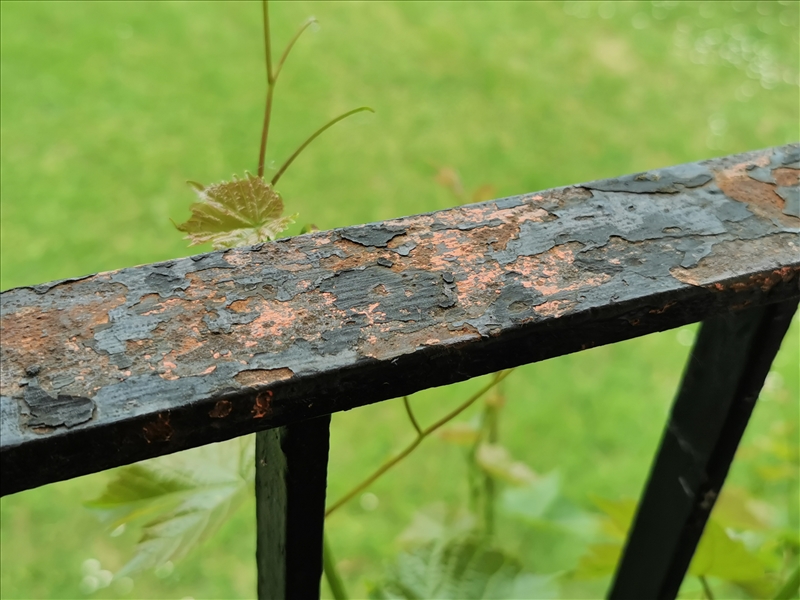

Dites, j'ai plusieurs dizaines de mètres de rambarde à l'ancienne en fer forgé à décaper puis repeindre. La couche de peinture est morte, en dessous c'est l'antirouille qui ressort. Les barreaux verticaux sont en meilleur état, mais il y en a des dizaines.
C'est quoi l'outil magique en 2024 pour retaper ça ?

Brosse métal sur perceuse et/ou ponceuse  :jap:

J'aurais plutôt dit nettoyeur haute pression : moins dangereux, accède à tous les recoins. On vire tout ce qui ne tient pas et ensuite on applique l'adage "peinture sur merde = propreté".

Lessive de soude + colle à tapisserie

Vendu  [:yakari35]

dafunky a écrit :
Salut les biloutes !
https://rehost.diberie.com/Picture/Get/r/275709
C'est pas magique,  mais j'ai fait meuleuse avec disques à lamelles pour remettre le metal à nu. puis antirouille puis peinture.
n°70614806
dafunky
Posté le 13-05-2024 à 23:51:33  profilanswer
Tu peux me montrer le type de meuleuse et le type de disque en images stp? Je dois racheter une meuleuse, les deux miennes sont HS.
Sinon à Lidl je vois passer parfois un outil vibrant avec des embouts de formes variées, ça ne vaut rien ça?
le Multi-tool
J'ai acheté un Black & Decker: impec pour retirer un vieux lino (60's) bien coriace. Achat validé et rentabilisé. Je m'en servirai aussi pour le ponçage.
.  c'est tout
