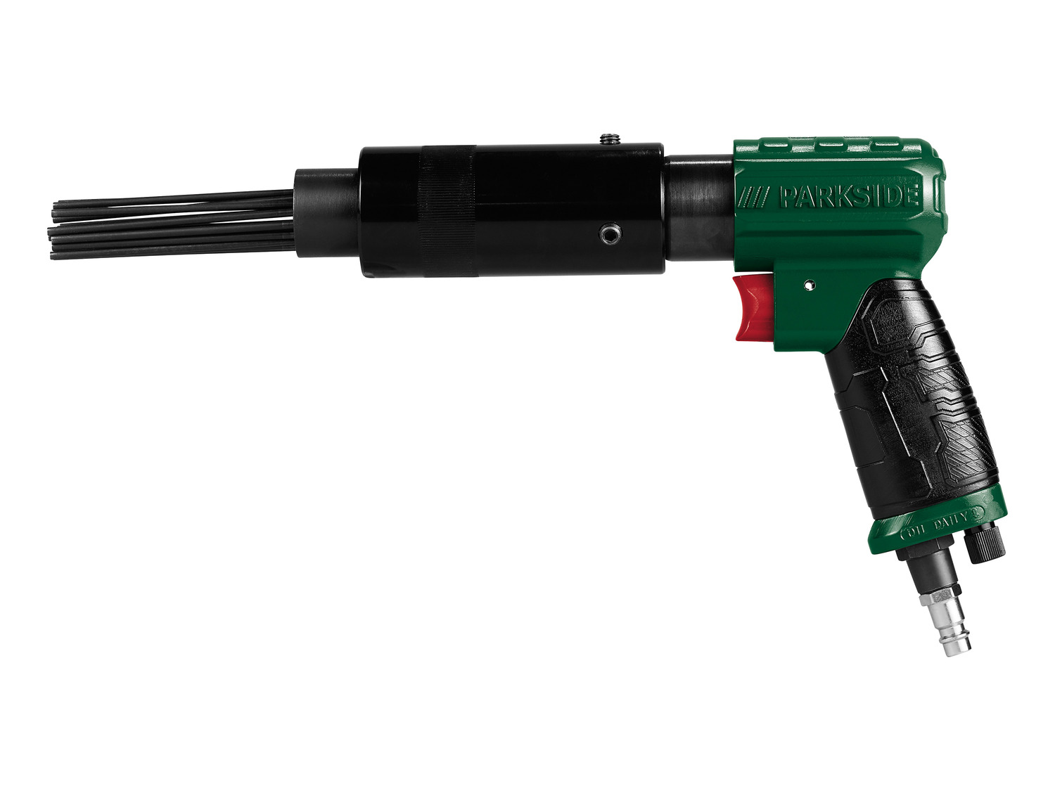

dafunky a écrit :
Le problème de la meuleuse, c'est que j'ai 20 à 25 mètres de rambarde + portail + portillon avec du carré acier pour la structure et des plats acier pour les barreaux + et 20 à 25 mètres de rambarde + portail + portillon avec du plat acier pour la structure et des #¤*£ de barreaux torsadés.
Années 70 à la louche, 3 couches de peinture, au mieux écaillé, au pire début de corrosion.
Du coup à minima c'est une machine puissante, mais le plus petit diamètre possible. Pour moi même en 115mm je vais mettre des jours et des jours à tout faire, rien que parce que je suis un informaticien avec des poignets entraînés pour les touches AZERTY, je vois le truc venir, je ne vais pas faire 10h non stop de meulage par jour tellement j'aurai mal aux poignets.
https://i.imgur.com/4kjV2Qp.png
Sinon pour le disque à lamelles, j'en ai déjà un qu'un pro m'a donné un jour. ça a l'air ultra efficace mais il faut pouvoir passer la machine entre les barreaux tout ça.
J'ai pris le temps de chercher une échalote, mais j'utilise ça sur les blocs moteurs et les structures acier. C'est de la balle...
https://www.lidl.fr/assets/gcp92f9f8e34a9c4e5d8b0957818abd0250.jpeg
