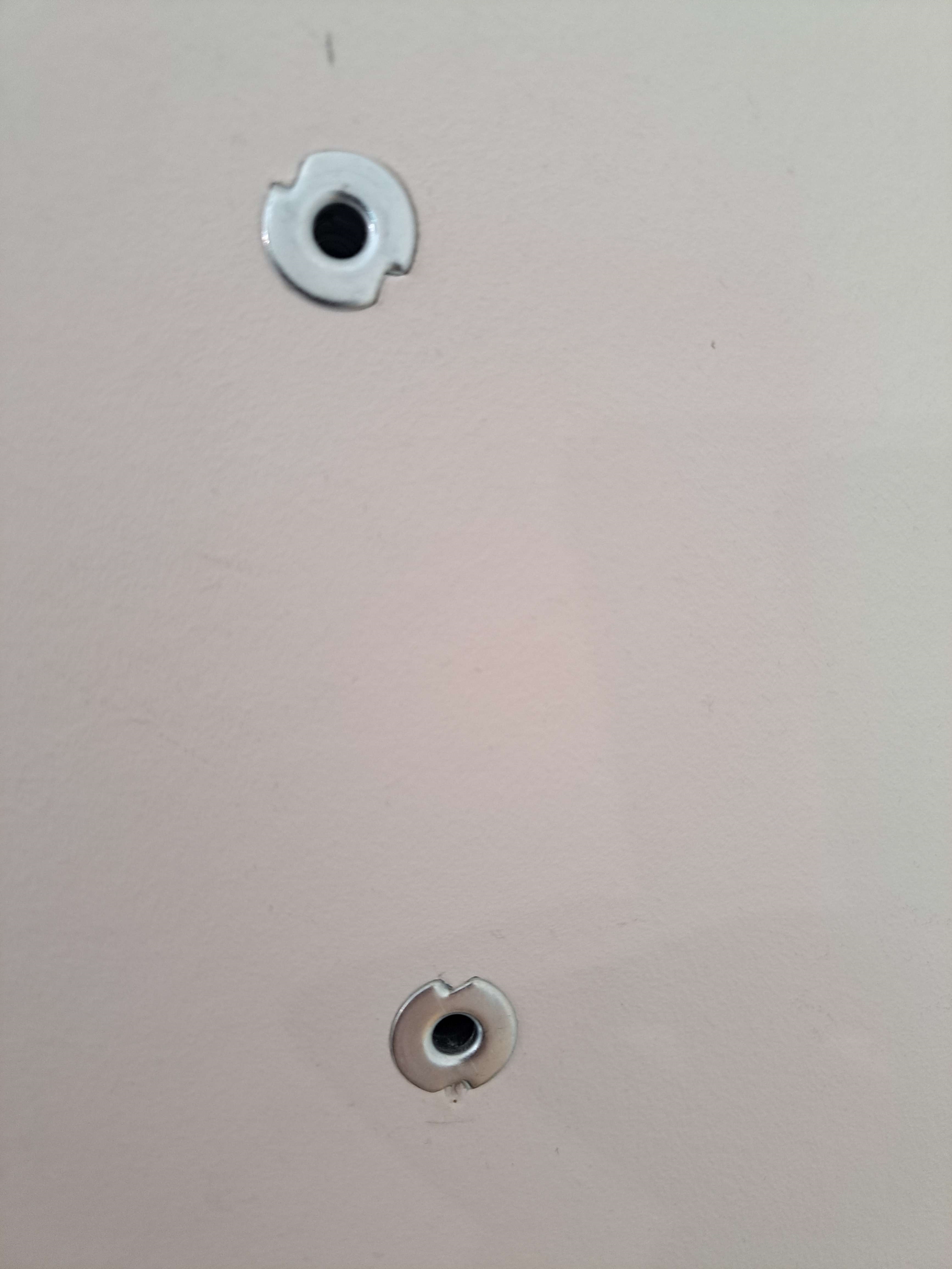

Hello, nouvelle question.
L'ancien proprio a mis plein de chevilles qui ressemblent à ça:
https://rehost.diberie.com/Picture/Get/t/275414
Je ne trouve nul part les mêmes chevilles pour être surs de comment elles fonctionnent et comment les retirer en faisant le moins de dégât possible pour reboucher et avoir quelque chose d'un peu plus esthétique.
Si ça peut aider, c'est une cloison creuse.
Mon premier test au tournevis et en faisant levier m'a donné l'impression que j'allais arracher un gros morceau, je préfère être surs avant de forcer :o
Merci d'avance!

n°70596158
rosco
Posté le 10-05-2024 à 23:58:03  profilanswer
Ce sont des chevilles Molly archi classiques. La collerette en façade doit effectivement, et normalement, casser si on force dessus avec un tournevis par exemple, la partie arrière tombant dans la cloison. On peut aussi juste la percer pour faire sauter la collerette, c'est encore + facile et moins destructeur si on a peur de déraper.
Message édité par rosco le 11-05-2024 à 00:02:07
n°70596179
vylkor
Posté le 11-05-2024 à 00:07:41  profilanswer
Efficacité HFR impressionnante  :jap:
Merci, pas l'habitude des logements avec cloisons placo, toujours connu que les briques et le béton :sweat:
n°70596188
yoda34
Chemical Worker
Posté le 11-05-2024 à 00:09:40  profilanswer
Merci d'avance!
Faut pas enfoncer le tournevis dedans quand tu fais levier.
Juste 2-3mm pour peter la collerette, pour après pousser le reste dans le mur

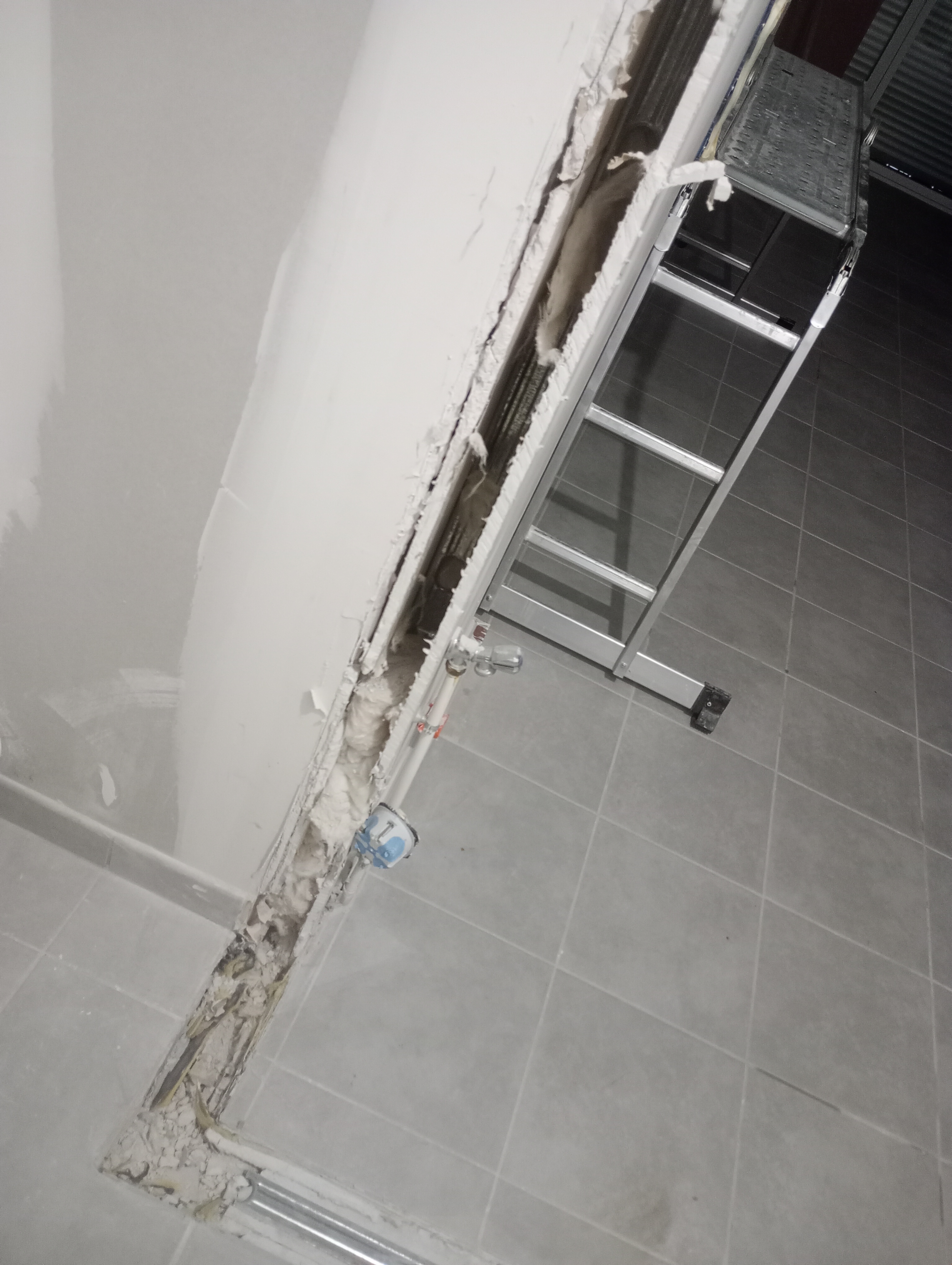

sentinel_9​11
Posté le 11-05-2024 à 07:27:29  profilanswer
salut les gars de retour apres la dépose de ma cloison de WC, je regrette pas ca agrandie énormément la pèce.
la gaine technique me posant un problème d'aménagement à la vue de sa profondeur, j'ai bien compris que je ne devais pas y toucher, mais vu qu'elle est faite en rails / montants placo, si je vire la peau extérieure et les montants, et que je fais un doublage pour avoir au moins 2 BA13 ca passe?
merci
+1 pour la perceuse, j'en ai enlevé très rapidement chez un pote hier. Forêt métal 6mm, la collerette s'en va très vite et tu pousses le reste dans la cloison.

Monsieur X (je vais appeler l'ancien proprio comme ça maintenant :o ) m'a laissé une autre pépite, il a monté toute la porte vitrée coulissante de la douche (ce modèle: https://www.leroymerlin.fr/produits [...] 04632.html ) sans retirer le film de protection avant.
Le plus gros a été retiré après, mais ça fait donc dégueulasse, plein de petits bouts qui dépassent de partout et qui font piège a saloperies impossibles a nettoyer :(
Et également des vis standards qui rouillent, plus j’attends plus j'ai de chances que ça se casse en desserrant je pense :/
Donc j'envisage de démonter, nettoyer en profondeur en retirant tous les films restants et réinstaller. En regardant la vidéo, ça semble plutôt jouable, mais si qqun a déjà fait, je suis preneur d'avis
Message édité par vylkor le 11-05-2024 à 13:39:54
