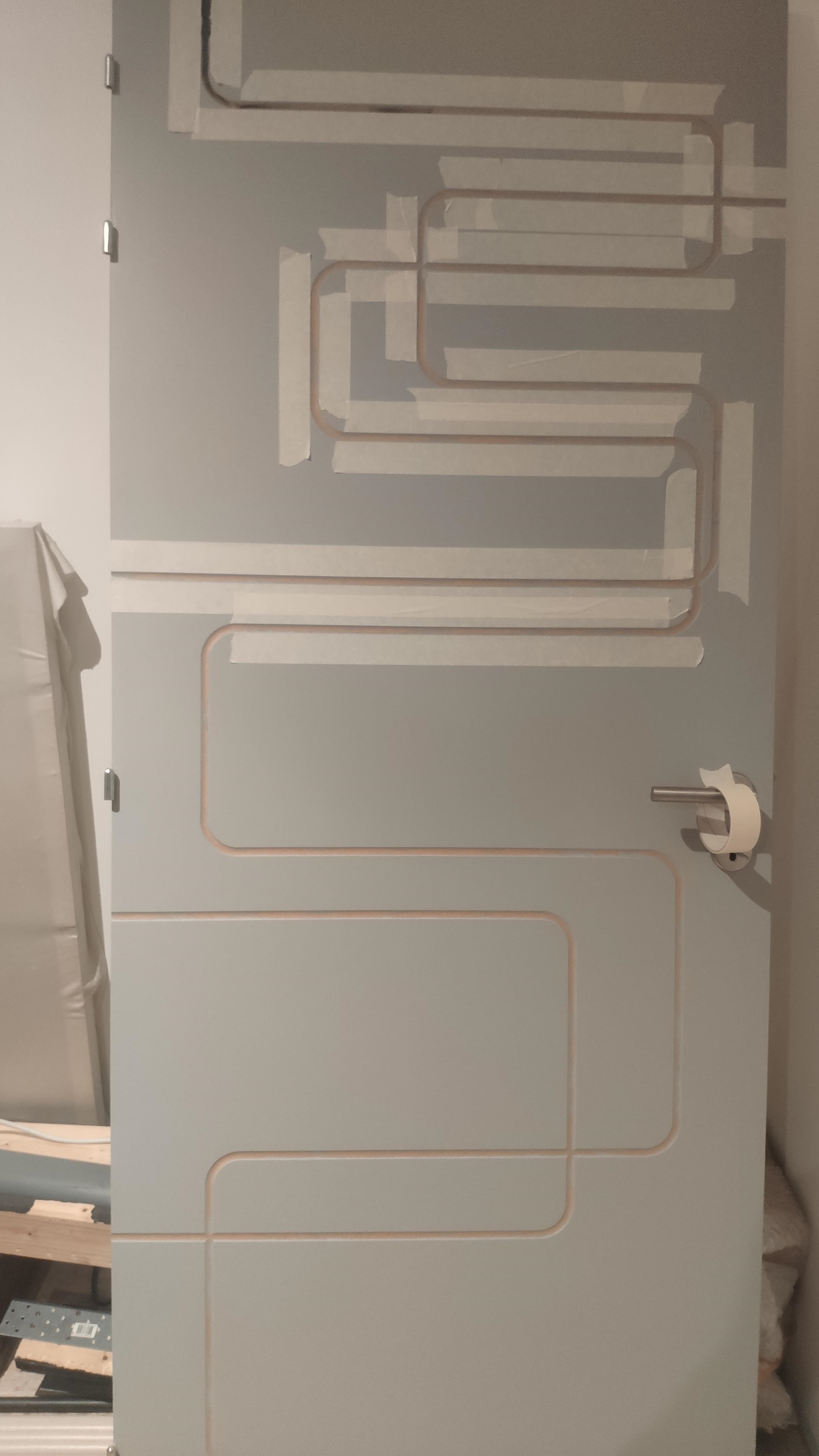

lyksyr a écrit :
Question peinture, vous avez une autre méthode pour peindre les motifs sur les portes ? https://rehost.diberie.com/Picture/Get/r/227044
Merci !
Je ne suis pas assez précis pour faire directement au pinceau
Direct au pinceau, et un coup d'éponge dans la foulée pour tout ce qui a dépassé.
J'ai fait la méthode proposée au dessus
Ton idée est bonne, mais ça dépend de la peinture. Là ça aurait fonctionné, j'ai fait 2 gouttes que j'ai pu essuyer.
J'ai de la peinture rouge sombre et mat, c'est une vraie cochonnerie, impossible à nettoyer, je suis obligé de faire des reprises partout où j'ai merdé  :O
