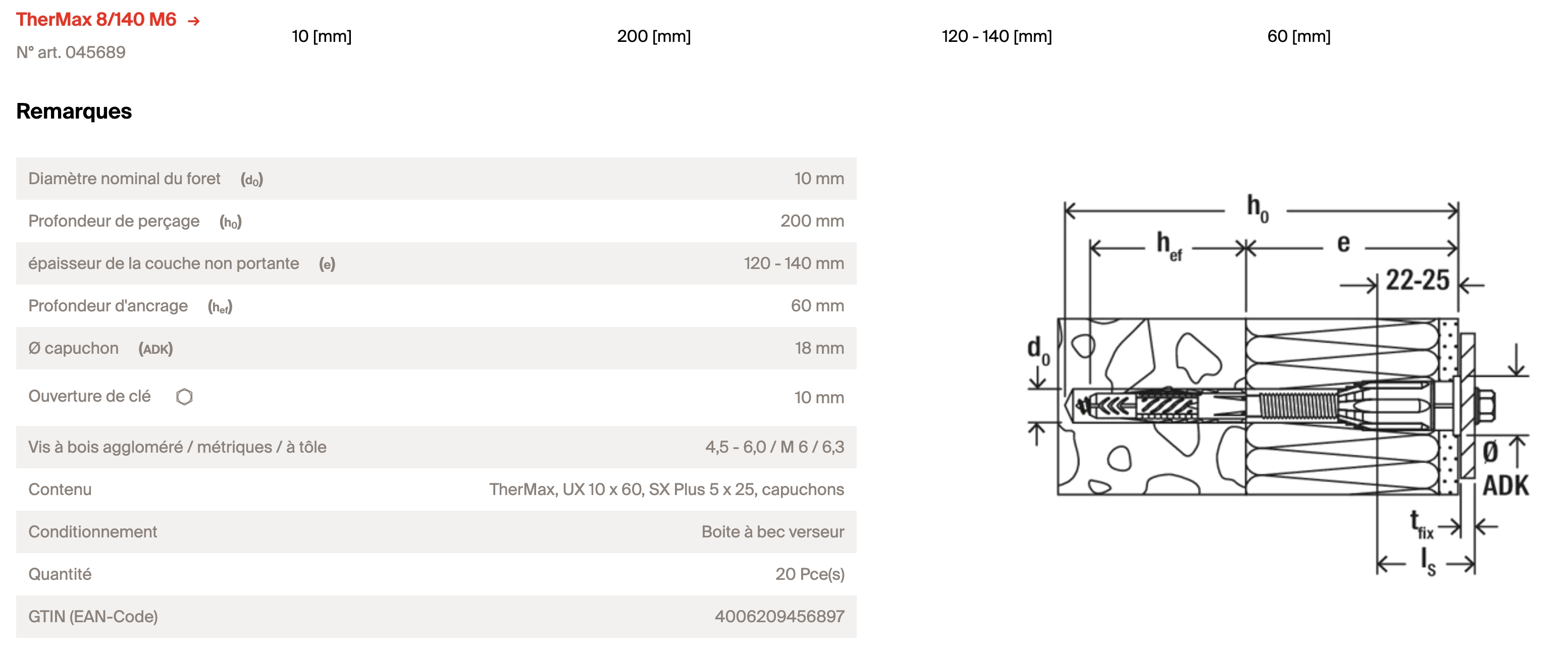

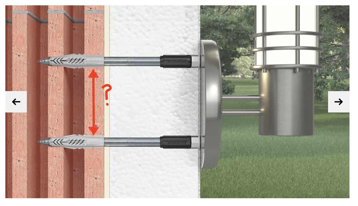

J'ai une question pour un perçage de trou dans du béton.
Je compte percer deux trous dans du béton avec des chevilles spéciale montage à distance Fischer (https://www.fischer.fr/fr-fr/produits/fixation-sur-etics-isolation/thermax/thermax-8-et-10/thermax-8).
Les instructions demande de percer avec un fôret de 10mm.
A votre avis, quel est la distance minimale à respecter entre 2 trous de 10mm dans du béton ?

Ca dépend surtout de ce que tu veux fixer.
A vue de nez, 10 cm c'est safe

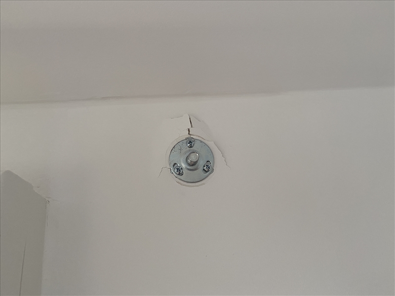

Ca va être compliqué les 10 cm, car c'est pour fixer dans la maçonnerie une tringle à rideau que j'avais arraché du mur en placo.
https://rehost.diberie.com/Picture/Get/r/226463
cf : https://forum.hardware.fr/hfr/Discu [...] #t69673261
Si il y a 3-4 cm c'est beaucoup (j'ai pas la mesure exacte entre les trous...)

Ca dépend de la nature du béton, mais si :
  • tu t'assures de bien percer les 2 trous perpendiculairement au mur (pour s'assurer qu'ils ne rejoignent pas dans le mur surtout),
  • tu perces le plus possible sans perfo et donc uniquement en perçage, notamment pour le 2e trou
  • c'est juste destiné à supporter une tringle à rideaux,
alors un espacement de 3-4cm me choque pas spécialement tant que tu ne fais que 2 trous. Si c'était pour faire 50 trous très très proches ça ne serait pas forcément la même.

La réparation a été de : dégager la platine et les 3 mollys avec le placo endommagés aux alentours, ensuite nettoyer les morceaux qui n'étaient plus très bien attachés au placo, dépoussiérer, application d'un enduit de rebouchage Toupret, ponçage au 120, enduit de lissage, ponçage au 180, sous-couche blanche pour mur de plâtre, et application d'une couche de peinture blanche.
La ref de l'enduit de rebouchage : https://www.leroymerlin.fr/produits [...] 13104.html
Aujourd'hui on ne voit plus rien, mais le trou dans le placo était quand même assez grand, une dizaine de cm de diamètre environ.
Je compte réutiliser cette platine à 3 trou, mais je pensais ne mettre que 2 chevilles pour l'accrocher au mur.
J'aime bien l'idée d'une seule cheville dans le béton et d'une autre qui se limite au placo. Par contre je crains juste que remettre une molly sur la zone qui a été réparé endommage ma réparation ...

singsonn a écrit :
Bonjour,
https://rehost.diberie.com/Picture/Get/r/230280
https://rehost.diberie.com/Picture/Get/r/230281
Salut
Pourquoi tu parles de béton et de ces chevilles ?
D'apres le lien, il s'agit de chevilles spécifique ITE. Tu as un ITE ?
Si c'est du béton, des chevilles basique suffisent. Qu'est ce que tu veux fixer ?
Message édité par keos92 le 14-12-2023 à 17:41:10

Il a du placo polystyrène en intérieur, d'où l'idée de ces chevilles.
C'est pour une tringle à rideau qui a précédemment arraché des mollys sur le placo.

Des chevilles molly qui ne tiennent pas dans du placo c'est qu'elles sont mal installées ou que l'on tire dessus comme un bourrin.
Si non, pour moins se prendre la tête, tasseau de bois derrière le placo et il vient prendre les vis de sa tringle dedans.

Son placo est collé sur de l isolant donc il n y a pas d espace.

Oui c'est l'objet de la discussion dans les messages au-dessus :d
C'est pareil chez moi, l'espace on arrive à le créer en enlevant un peu d'isolant :)

non mais le conseil de mettre un tasseau/rail derrière le placo lu a déjà était donné il y a plusieurs jours/semaine. Il n'a pas retenu cette solution. Maintenant il est comme un con a devoir aller chercher le parpaing derrière l'isolant.
Comment se compliquer la vie ...
J'ai envie de dire : pose une tringle accrocher au plafond. Problème résolu.
