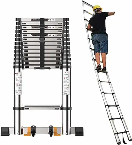

n°69774183
barnabe
Posté le 15-12-2023 à 08:52:47  profilanswer
Déjà sur une échelle en 2 éléments (à poulie ou pliable) j'aurais peur, alors avec une échelle télescopique de 8m jamais je monte dessus vu comme le truc a l'air flexible. je n'aurais pas confiance du tout.
https://i.ibb.co/vYT69yK/echelle-t-lescopique-8m.webp
(image tirée d'une "échelle télescopique 8m" sur Amazon 600€)
Je ne sais même pas si c'est permis par les normes de sécurité du travail en France.

imfrommarklor a écrit :
Un accident c'est en général plusieurs facteurs hein.
L'un d'entre eux est souvent "faire n'importe quoi" (pressé, pas le bon outil, etc...).
Utiliser les bons outils au bon moment fait partie des bons réflexes.
Il n'y a pas plus de chance de tomber de 3m que de 8m, mais la chute fait plus mal. Donc on fait plus attention, donc il y a moins d'accident. Comme sur la haute tension, tu vois moins de Jean-Michel Kédumétié qui font n'importe quoi, donc moins d'accident. Mais quand il y en a....
Mais sincèrement, entre monter à 8m pour regarder des panneaux avec une échelle à 600€, et acheter un drone à 300€ pour faire la même chose depuis le sol, je réitère que mon idée n'est pas si con :D
Et ton drone il enlève les crottes de pigeons sur les panneaux solaires ?
