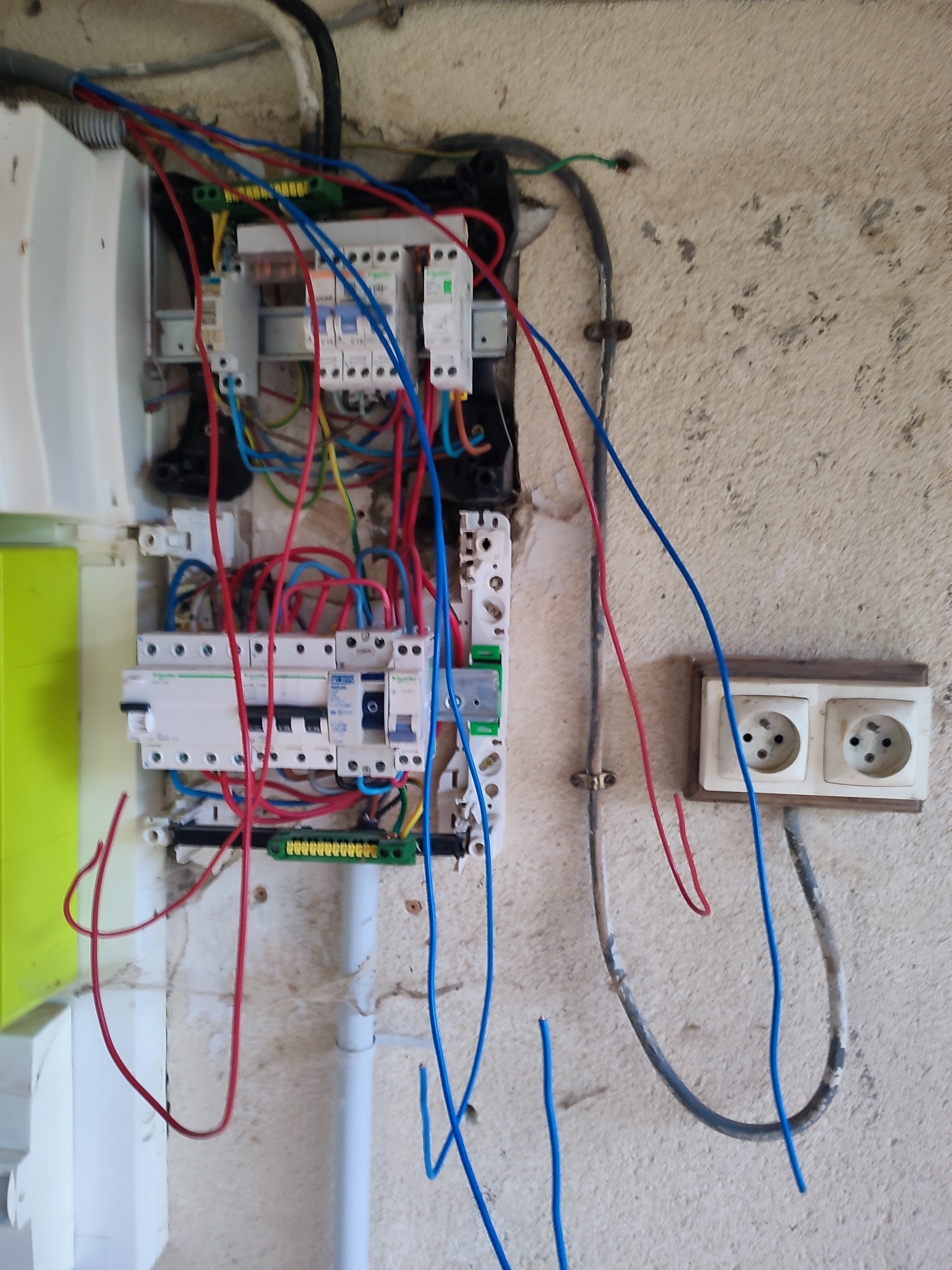

Je sais pas si vous vous rappelez de mon affaire d'électricité, un tableau secondaire avec 3 fusibles, situé de l'autre côté du tableau principal, avec un mur entre deux
J'ai donc viré le tableau secondaire, rallongé les fils avec des wago, réussi a passer 3 fois 2x2.5mm2 dans la gaine vers le tableau, ajouté un différentiel au tableau principal juste derrière le général, et relié les 3 arrivées sur un 20A (tout ce que j'ai) relié au diffentiel, en attendant de recevoir 2 16A (circuits prises/eclairage) et un 10A (circuit éclairage) qui remplaceront le 20A
C'est pas aux normes (melange prises et éclairage notamment) mais c'est tout de même plus secure!
https://rehost.diberie.com/Picture/Get/r/227792

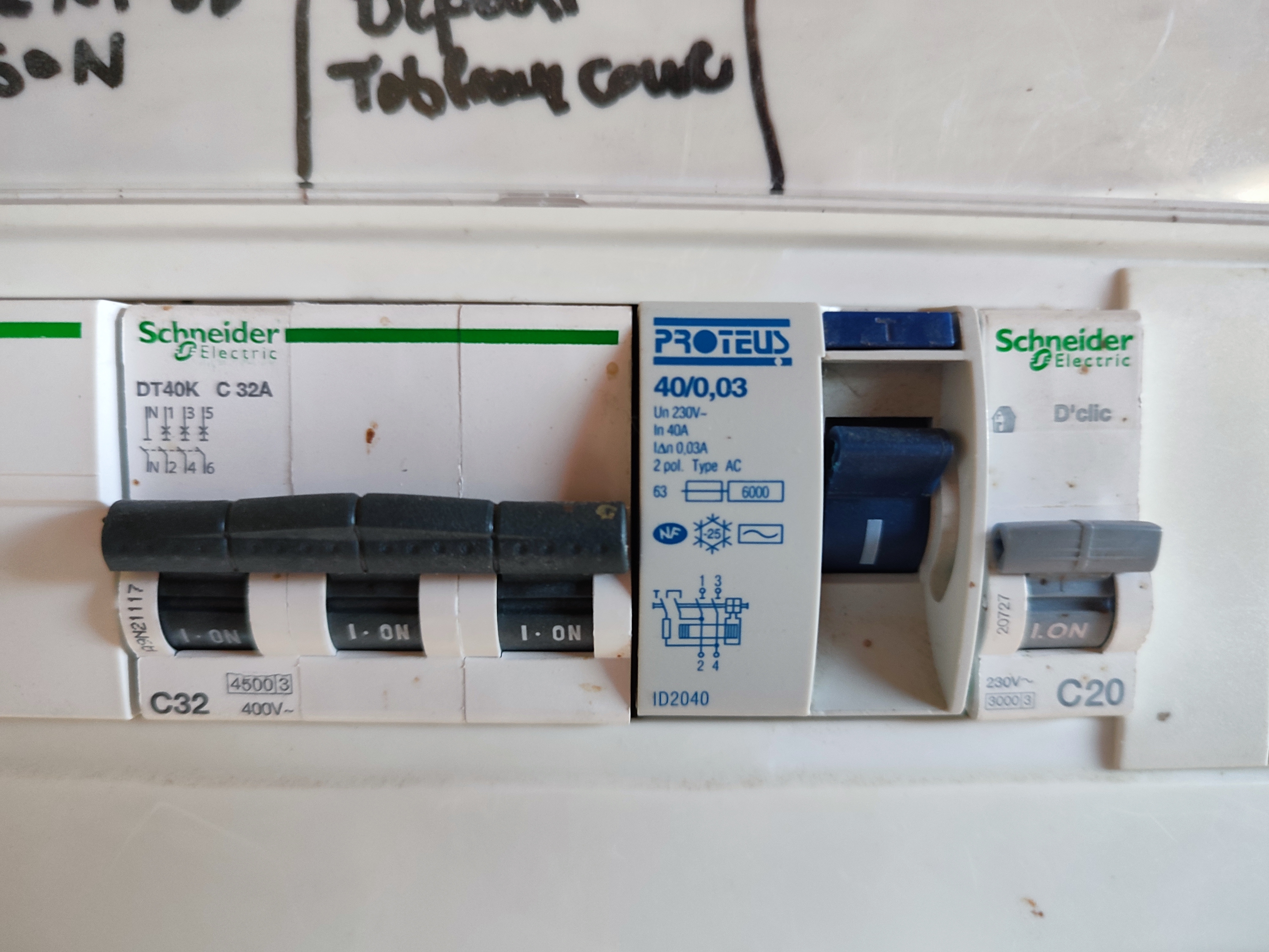

Posté le 03-12-2023 à 16:12:08  profilanswer
Dites, si je veux installer un peigne sur cet id pour distribuer des disjoncteurs, je dois l'alimenter a l'envers : arrivée en bas, depart en haut. Je lis que ça se fait sans souci, qu'un ID marche dans les 2 sens ?
https://rehost.diberie.com/Picture/Get/r/227973
Message édité par nasdak le 03-12-2023 à 16:12:43
j'éviterai de faire ça, pour ne pas laisser de surprise aux gens qui travaillent sur le tableau, dans le noir, et stressés.

nasdak
Posté le 03-12-2023 à 16:23:35  profilanswer
ouip, je vais partir sur des fils a l'ancienne, du 10mm2 ça devrait le faire ?
n°69709459
tails38
Posté le 03-12-2023 à 16:31:32  profilanswer
Tu veux alimenter sur la droite ? Car a gauche c'est du tri phasé et ton ID est en mono :o
Je dirai de le changer et d'avoir un tableau full schneider :o
n°69709481
ryoo
Posté le 03-12-2023 à 16:35:45  profilanswer
Ça se fait, mais il faut impérativement indiquer que l'ID est alimenté par le bas pour éviter les mauvaises surprises.
Tu peux aussi mettre les fils + peignes dans les bornes du haut.
Piaf : oui pour le 10mm2 ;)
Message édité par ryoo le 03-12-2023 à 16:36:48

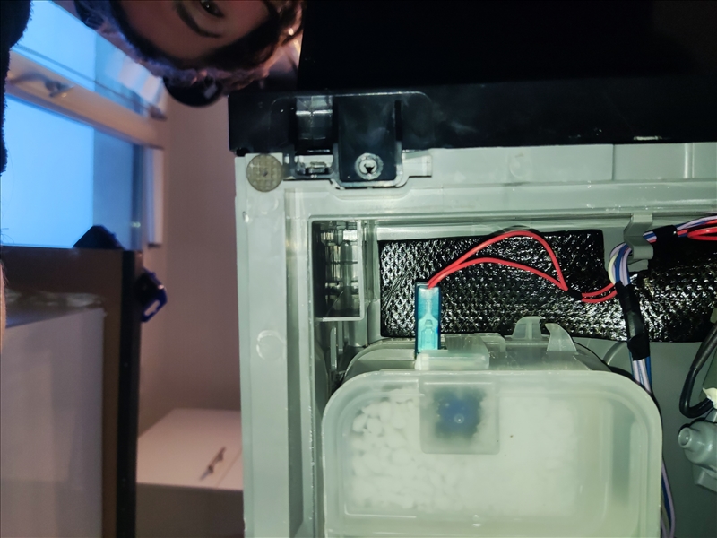

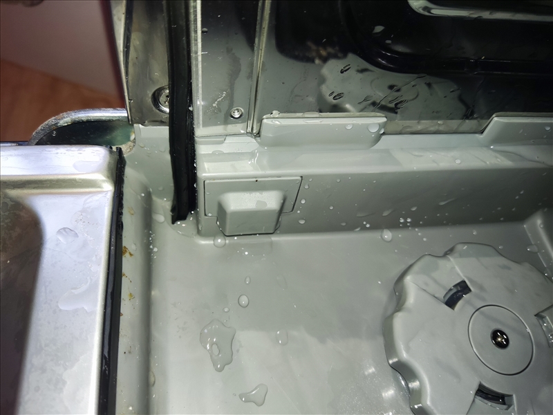

Posté le 03-12-2023 à 16:50:23  profilanswer
Je ne sais pas si c'est le bon sujet mais je suis en plein dépannage de mon lave vaisselle 6 couverts oceanic :
https://www.cdiscount.com/electrome [...] XuEALw_wcB
Le témoin fuite s'allume de temps en temps et de + en +
Je l'ai ouvert et en effet il y avais de l'eau dans le dessous, donc le capteur de fuite était enclenché ( le flotteur anti fuite marche bien j'ai pu le tester)
Mais quasiment impossible de trouver l'origine de la fuite
J'ai démonté les côtes + le dessous et je fais tourner le lave vaisselle, quelques gouttes sortent d'un tout petit côté :
Le petit rectangle ici mais impossible de trouver d'où vient l'eau à l'intérieur
https://rehost.diberie.com/Picture/Get/r/227983
Est ce que ça viendrait de là ? ( Intérieur de la machine) à quoi servent ces pièces ?
https://rehost.diberie.com/Picture/Get/r/227982
Je suis pas loin de laisser tomber et d'en racheter un mais si vous avez quelques idées
Les joints de portes ont l'air bon et tout le reste est assez sec ...

nasdak
Posté le 03-12-2023 à 16:53:26  profilanswer
On peut mettre fils et peigne dans le même trou?
n°69709569
nasdak
Posté le 03-12-2023 à 16:55:05  profilanswer
A droite oui bien sûr :) a gauche c'est un disjoncteur qui distribue en tri un tableau dans une dépendance
n°69709586

Posté le 03-12-2023 à 16:58:42  profilanswer
Pas du tout sur que cette marque (inconnue pour moi) soit compatible avec les disjoncteurs que tu vas mettre
n°69709619

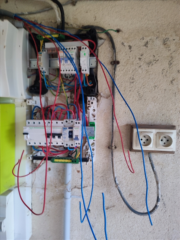

nasdak
Posté le 03-12-2023 à 17:06:00  profilanswer
Voilà le binz
https://i.ibb.co/sPwMYKp/IMG-20231203-170350.jpg
De gauche a droite,
Arrivée du tri
Id 40 qui distribue les disjoncteurs du haut (en tri)
Disj 32a qui part vers un autre tableau
Id 40 mono qui va distribuer 3 disjoncteurs a installer
Bon de toute façon la bonne réponse c'est : tout reagencer correctement :D
Message édité par nasdak le 03-12-2023 à 17:34:01
n°69709733
tails38
Posté le 03-12-2023 à 17:29:39  profilanswer
Photos non visible :o
n°69709744
nasdak
Posté le 03-12-2023 à 17:30:38  profilanswer
Rehost en rade :/
n°69709747
tails38
Posté le 03-12-2023 à 17:30:58  profilanswer
nasdak a écrit :
Rehost en rade :/
Oui c’est ce que j’allais dire :(
n°69709763
nasdak
Posté le 03-12-2023 à 17:34:18  profilanswer
Rehosté
n°69709799
tails38
Posté le 03-12-2023 à 17:40:47  profilanswer
Ta première ligne est alimentée par le triphasé qui arrive en bas ?
n°69709822
nasdak
Posté le 03-12-2023 à 17:45:05  profilanswer
Oui
J'ai mis un nouveau id mono parce que j'ai 3 disjo a poser sur la même phase... Bon ceci dit je peux peut etre me débrouiller sur la ligne du haut...
Ca serait bcp plus propre. Comme quoi ça vaut toujours le coup de demander a hfr :D
Message édité par nasdak le 03-12-2023 à 18:03:27

libussa
Posté le 03-12-2023 à 21:47:34  profilanswer
nasdak a écrit :
Oui
Forcément sur la même phase ?
Si non, je dégagerais l'id mono, et je mettrais un peigne triphasé sur la rangée du bas. Comme ça tu pourras alimenter le disjoncteur tri + 5 ou 6 disjoncteurs mono répartis sur les 3 phases

Posté le 03-12-2023 à 22:35:40  profilanswer
Tu as du matos triphasé sur ce tableau ?
Car je voit bien l’arrivée mais j’ai du mal avec ce qui en pars
J’ai même l’impression que tu met des ID en cascade
De gauche a droite,
Arrivée du tri
Un Bernier de repartition pour gerer plus facilement tes phases ce serait pas mal plutot que la terre en haut et en bas

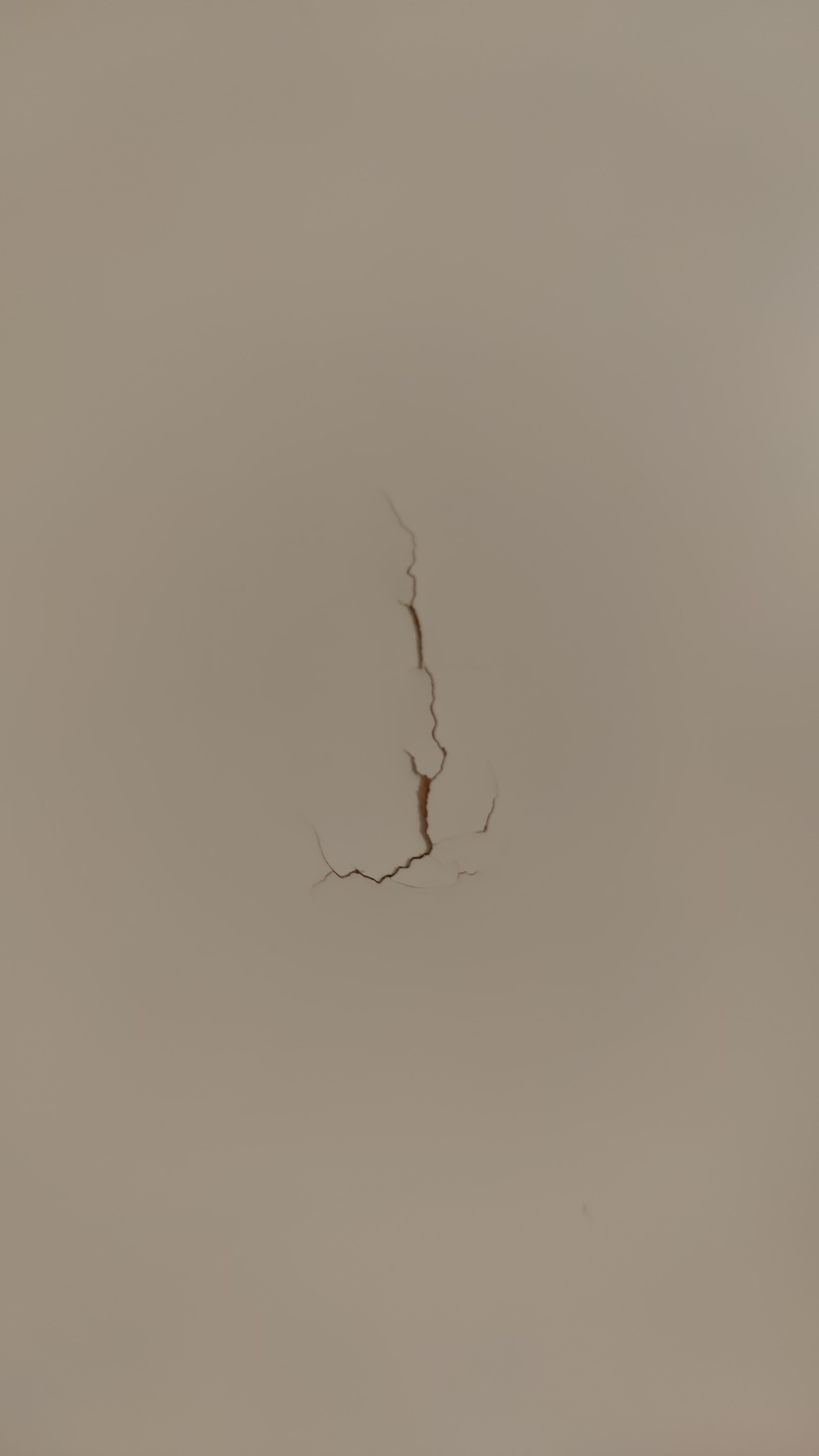

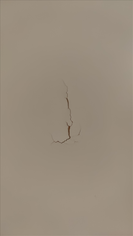

Je suis locataire et j'envisage de rendre l'appartement au propriétaire (agence) d'ici 2 mois environ.
Une porte a été abîmée :
https://rehost.diberie.com/Picture/Get/r/228060
Est ce que c'est réparable ? Si oui comment ?
Voici le type de porte que c'est :
https://rehost.diberie.com/Picture/Get/r/228061

Posté le 04-12-2023 à 09:07:13  profilanswer
Sur ce tableau non
Non pas d'id en cascade
n°69712272
nasdak
Posté le 04-12-2023 à 09:08:45  profilanswer
Pas bête !
Mais je vois pas comment ?
Le disjoncteur ne doit pas etre derrière l'id tri
Message édité par nasdak le 04-12-2023 à 09:14:12
n°69712329
tails38
Posté le 04-12-2023 à 09:26:12  profilanswer
nasdak a écrit :
Sur ce tableau non
Quel est l'interet des deux bloc blanc sur la seconde ligne a gauche. Ce sont bien des disjoncteur pour le tri ?
