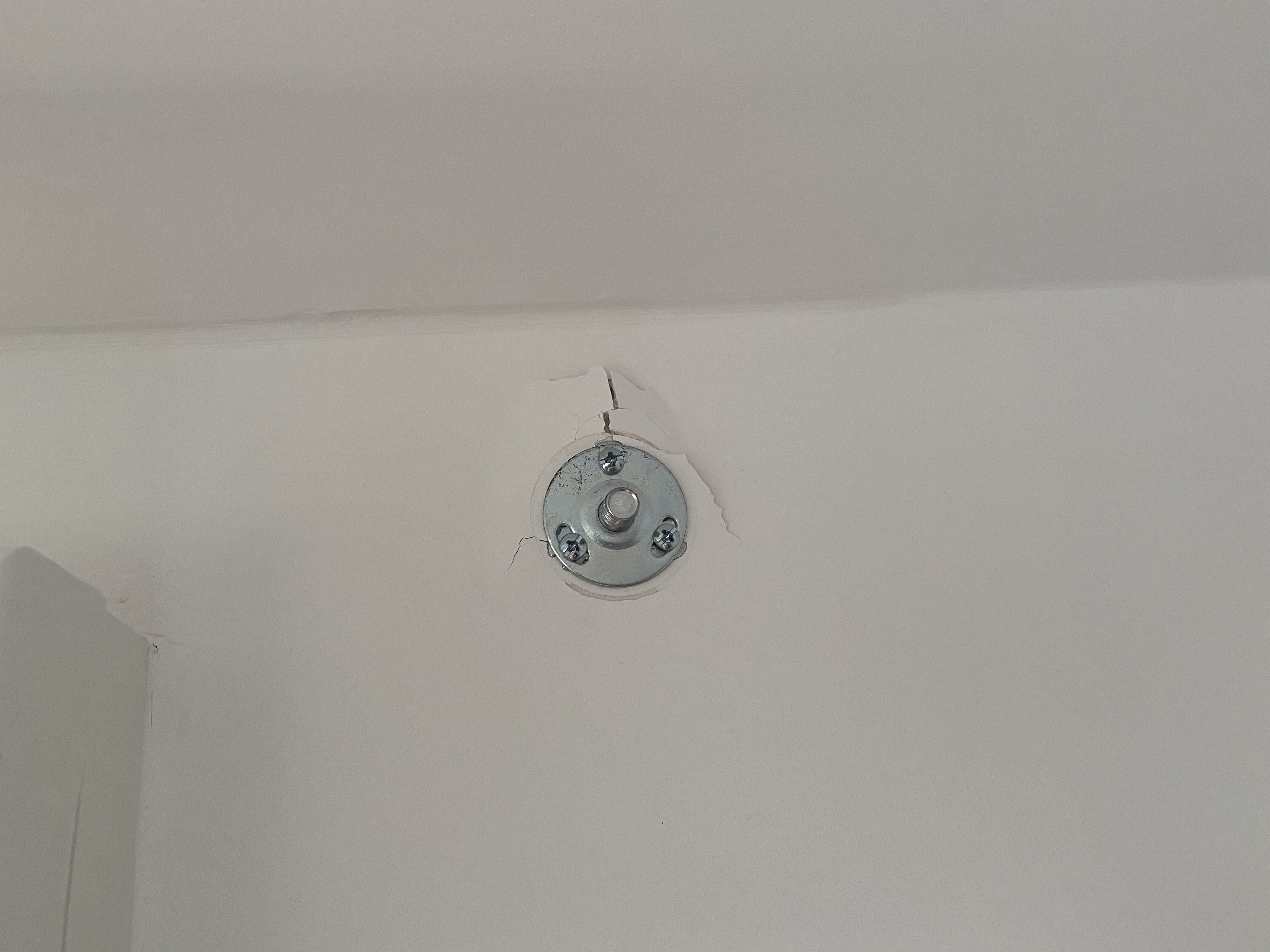

singsonn a écrit :
Bah en fait en tirant sur le rideau, ça a arraché les 3 Molly qui était sur le mur et le plafond qui était autour par la même occasion :
https://rehost.diberie.com/Picture/Get/t/226463
En retirant tout le placo fissuré il y a avait un trou de ~10cm sur l’extérieur (moins au fond du placo). J’ai pas pensé à prendre des photos avant le rebouchage.
C’est pour ça que je pense que le placo ne tiendra plus.
C'est surtout que les molly sont bien trop proches les unes des autres. Je n'aurai pas mis 3 chevilles perso.

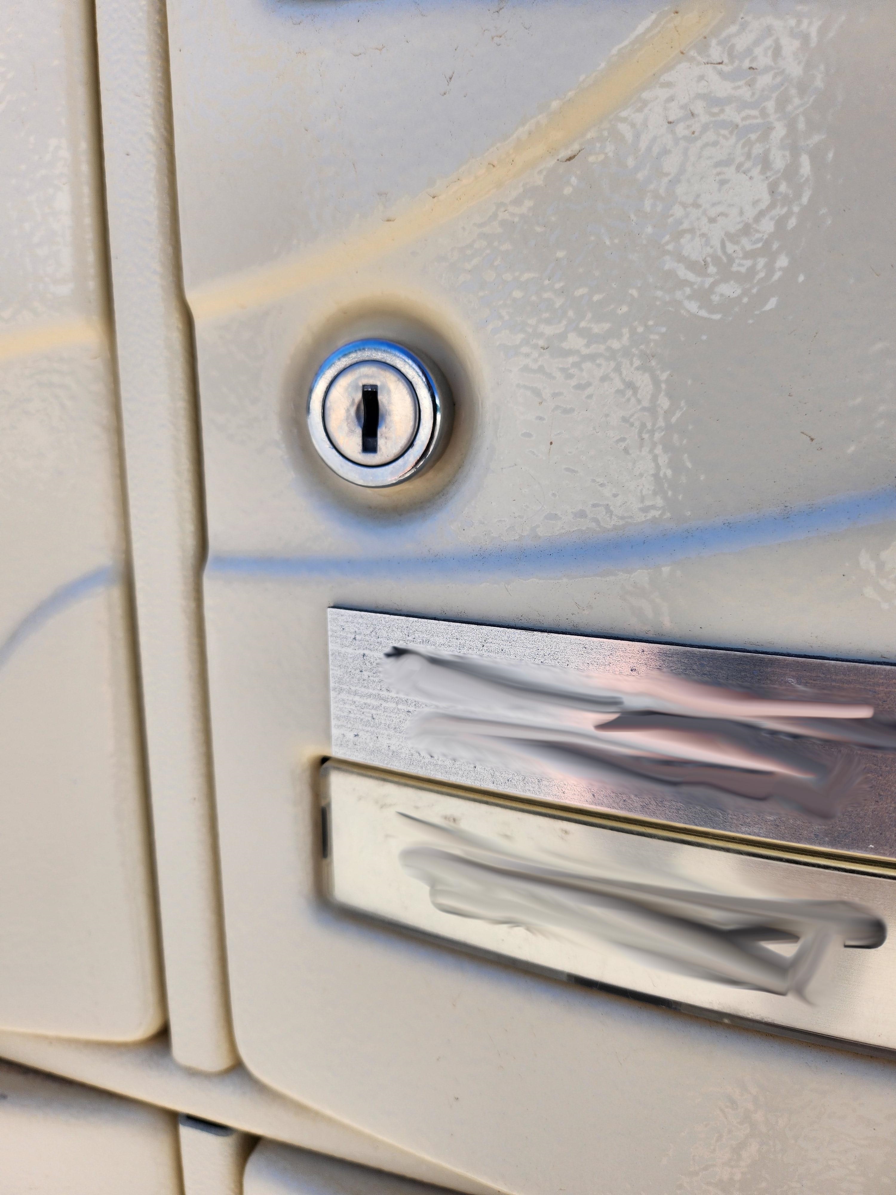

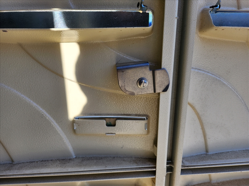

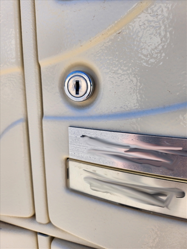

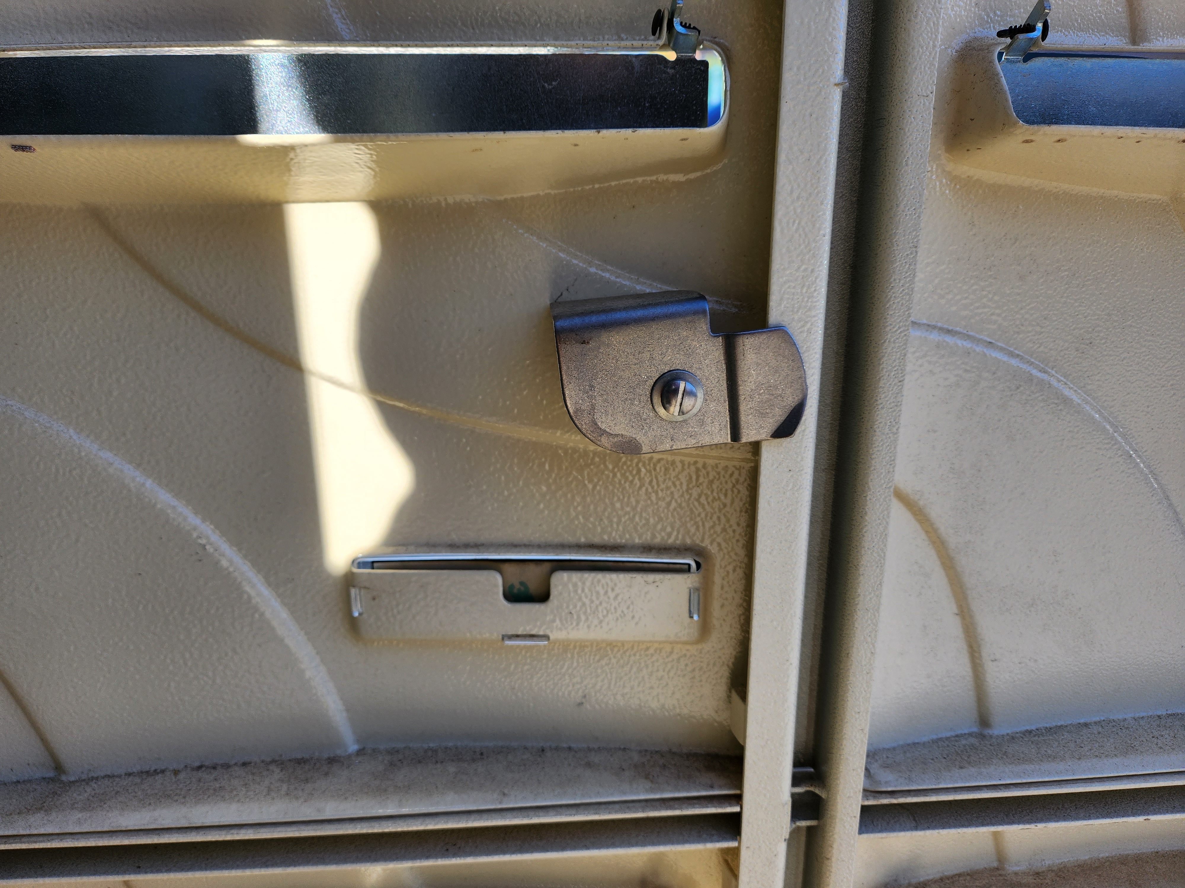

KaiserCz a écrit :
Comme un gland, j'ai paumé les clés de ma boite aux lettres toute neuve (oui les 2 clés d'un coup [:tinostar])
Du coup il faut que je remplace la serrure (heureusement que c'est une batterie de boites facile à ouvrir pas besoin de percer).
Voici à quoi ressemble la serrure :
https://rehost.diberie.com/Picture/Get/r/226542
https://rehost.diberie.com/Picture/Get/r/226543
Ma question étant : c'est un truc spécifique ou ça se trouve à pas cher n'importe où ?
la plaque qui verrouille la porte a l'air un peu spécifique d'où ma question [:transparency]
je pensais prendre un peu le premier truc venu sur Amazon avec plusieurs plaque de verouillage mais bon si je peux éviter de devoir renvoyer :sweat:
Merci pour le coup de main :o
Ben sinon, acheter un PASS PTT, en plus tu pourras ouvrir les boites aux lettre de tes voisins  :D
