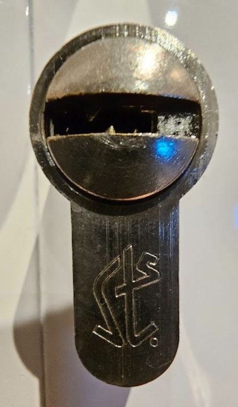

ignomo
Posté le 12-11-2023 à 07:09:16  profilanswer
ignomo a écrit :
Camarades  :hello:
Je vous soumets une question de serrurerie.
Je cherche à remplacer le cylindre de ma porte d'entrée ; malgré toutes mes tentatives (notamment de retirer la vis qui devrait maintenir cela) je n'arrive pas à sortir le cylindre actuel qui reste complètement bloqué.
Auriez vous des idées ? (la vis est ici dévissée partiellement pour l'illustration)
thoulisse_bernard a écrit :
Tu mets la clé et tu tournes légèrement
Harrrrg a écrit :
Faut y mettre la clef et tourner de 1/4, il me semble...
rosco a écrit :
T'as tourné la clé un petit peu en tirant en même temps dessus ? Si non, le panneton reste légèrement décalé du cylindre et il ne sortira pas.
Merci pour vos réponses  :jap:
Malheureusement c'est un FAIL.
Il n'y a aucun jeu du tout, pas même une vibration, malgré tous essais, y compris avec du WD40.
Comme si le cylindre était collé...
Message édité par ignomo le 12-11-2023 à 11:04:06

Posté le 12-11-2023 à 12:51:57  profilanswer
Àmha, tourne la clé d'un 1/16e et donne des petits coups de maillet sur le cylindre de l'autre côté.

ignomo
Posté le 12-11-2023 à 13:19:54  profilanswer
J'ai testé avec le cul d'un tournevis. Maintenant la serrure fonctionnant bien, ça m'embêterait de la péter.
Raison de la volonté de changer : c'est la clé de l'époque de travaux (dont les ouvriers avaient un exemplaire quand nous étions absents) et l'actuelle n'est pas débrayable.

nasdak
Posté le 12-11-2023 à 13:24:28  profilanswer
La serrure doit être un peu enfoncée en force
T'en as pas une identique ailleurs qui se demonte? Pour voir de quel angle tu dois tourner la clé avant de bourriner

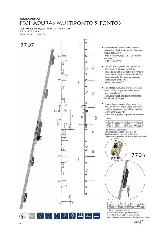

ignomo
Posté le 12-11-2023 à 14:02:42  profilanswer
Ça semble être un truc venant du Portugal :o
n°69586379
nraynaud
lol
Posté le 12-11-2023 à 14:37:13  profilanswer
le cylindre est très fragile au niveau de la vis, est-ce qu'il ne serait pas tordu, et est-ce que pousser sur la vis ne serait pas une meilleure idée ?

n°69586566
ignomo
Posté le 12-11-2023 à 15:15:05  profilanswer
Pousser sur la vis... ?

grotius
Posté le 12-11-2023 à 15:17:51  profilanswer
Essaye de trouver la notice il y a des serrures qui se bloquent si on essaye de démonter la serrure d une manière inapproprié.

nraynaud
lol
Posté le 12-11-2023 à 15:47:44  profilanswer
https://protegor.net/2017/05/securi [...] -serrures/
imagine que la vis a été serrée un peu fort, ça tord légèrement le barrilet dans le sens de serrage de la vis et coince tout.

n°69587091
ignomo
Posté le 12-11-2023 à 17:14:04  profilanswer
Ca semble être ce modèle GNS 7707 :
https://i.postimg.cc/XvrcDz0N/1435328534-page-0001.jpg
Lien vers le pdf
Et la clé est de marque "Santos", j'imagine le cylindre aussi.
https://i.postimg.cc/NGV0tCT2/Capture.jpg
Message édité par ignomo le 12-11-2023 à 17:29:42
n°69587196
grotius
Posté le 12-11-2023 à 17:32:37  profilanswer
Lien vers le pdf
Je vois un truc simple. Tu as devisser la vis de la tringle et pas du cylindre.
Le truc lock and roll sur la doc je vois pas trop a quoi cela sert.
n°69587310
ignomo
Posté le 12-11-2023 à 17:48:38  profilanswer
J'ai pensé à la mauvaise vis, en l'enlevant également. On voit bien la différence notamment car elle est très courte (ne va que dans le profilé et pas jusqu'au cylindre).
Non je me demande si ce n'est pas le profilé de la porte qui aurait éventuellement collé le cylindre..
n°69588798
nraynaud
lol
Posté le 12-11-2023 à 20:42:49  profilanswer
tu as essayé de secouer la vis, la clef, pousser/tirer le barrillet pour voir les jeux et les élasticités ?
une fois la vis désserrée c'est sensé bouger, une fois la vis retirée on doit pouvoir avancer et reculer le barrillet assez loin avant de devoir utiliser la clef.

n°69591422
ignomo
Posté le 13-11-2023 à 11:02:22  profilanswer
Il n'y a rien qui bouge une fois la vis enlevée. Pas même un quart de mm, y compris en forçant.
n°69591595
nraynaud
lol
Posté le 13-11-2023 à 11:33:06  profilanswer
et la clef toune bien ?
il y a des jeux pour inspecter avec une lampe de poche ?
Y'a un truc de tordu quelque part.
trainoo.com, c'est fini
n°69591633
nasdak
Posté le 13-11-2023 à 11:37:49  profilanswer
Le barillet a du etre mis en force le cache blanc doit pas être totalement aligné avec le reste de l porte.
Deux solutions :
-Laisse comme ça
-tu tourne la clé comme cela semble nécessaire et tu bourinnes au marteau/maillet caoutchouc
Message édité par nasdak le 13-11-2023 à 11:38:08
