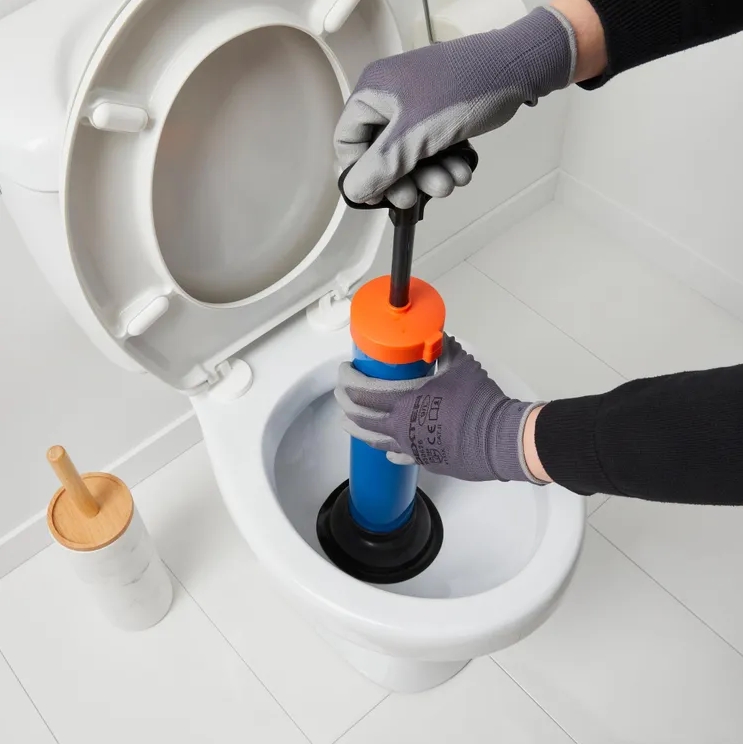

Daphne a écrit :
C'est toujours une bonne idée d'acheter une ventouse, ça fait le taf en 15 secondes et un peu d'huile de coude, et le déboucheur chimique doit venir après, si ça ne marche pas.
J'avais pris ça chez Leroy Merlin quand j'avais eu mon problème de chiottes bouchées.
https://rehost.diberie.com/Picture/Get/f/222103

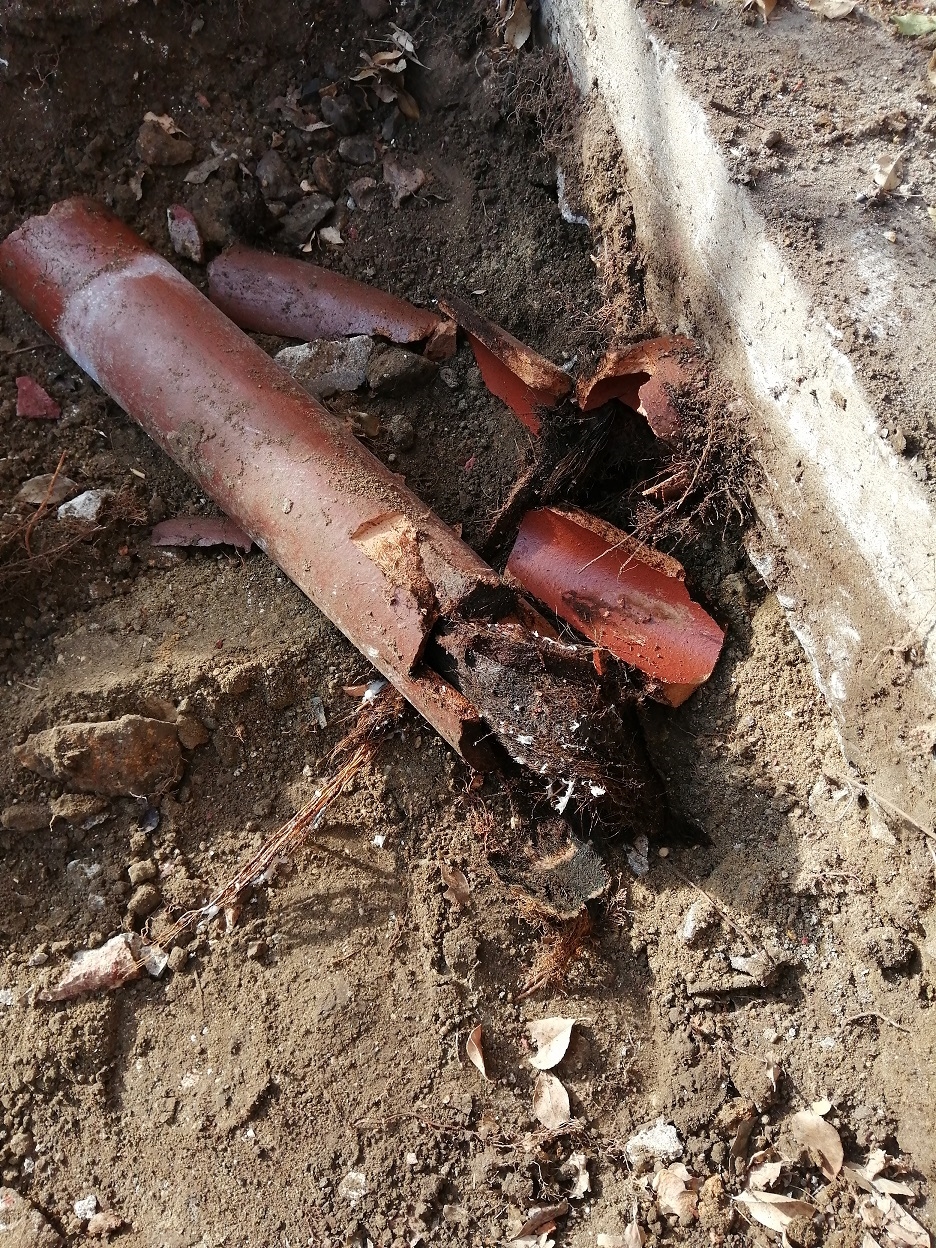

Bon dans mon cas ça n'a pas aidé parce que le problème était finalement autre :
https://rehost.diberie.com/Picture/Get/t/222104
Mais dans le cadre d'un bouchon "normal", ça doit marcher :o

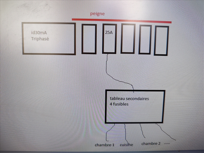

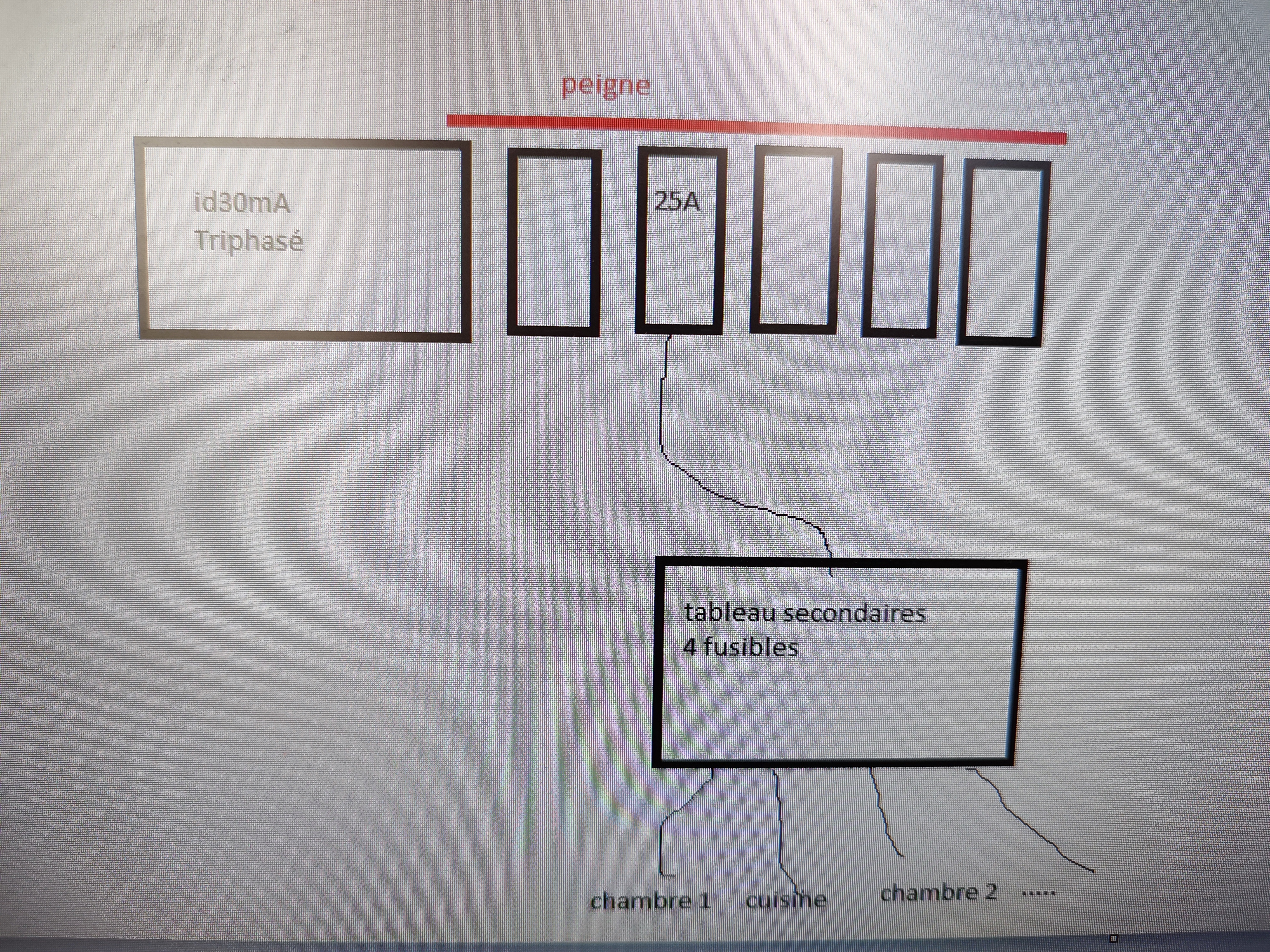

Hello
Mon instal elec n'est pas aux normes et j'ai pas prévu de tout refaire, mais j'ai un truc qui me chagrine
Sur mon tableau principal j'ai un differentiel et seulement 5 disjoncteurs dont un en 25a est relié a un petit tableau secondaire avec 4 departs qui distribuent chambres, cuisine. Ce "tableau" secondaire est constitué de 4 portes fusibles dans une boite pleine de crottes de souris
Bref, je voudrais virer ce tableau pour un truc qui ne sera pas définitif mais un peu plus secure.
Je vois deux options :
- virer le tableau secondaire et tout relier au wago. Par contre je pense que je devrais changer le dijo qui dessert ce tableau par un 16A, et du coup il rsique de sauter si trop d'appareils branchés
- remplacer le tableau secondaire par un tableau avec id30 et 4 disjoncteurs. Mais j'aurais 2 id a la suite... Ca se fait ?
https://rehost.diberie.com/Picture/Get/r/222178
Message édité par nasdak le 08-11-2023 à 15:39:20

nasdak a écrit :
Hello
Faudrait deja savoir c est quoi le diamètre du fil de liaison entre les 2 tableaux
n°69564452
nasdak
Posté le 08-11-2023 à 15:42:50  profilanswer
Du 2.5 je pense (je vais vérifier) c'est tout petit ca traverse juste un mur doit y'avoir 1m de cable a tout casser.
L'install est assez merdique et illogique...
n°69564458
ryoo
Posté le 08-11-2023 à 15:44:02  profilanswer
nasdak a écrit :
Hello
On ne met pas deux 30mA  en cascade, en cas de défaut ça peut être celui du tableau principal qui déclenche ;).
Le disjoncteur qui alimente le TS doit être alimenter depuis les bornes P/N du principal.
n°69564463
ryoo
Posté le 08-11-2023 à 15:45:20  profilanswer
Avec le 25A c'est 4mm2 mini.
C'est du 1 pixel d'après la photo  :o

grotius
Posté le 08-11-2023 à 15:58:01  profilanswer
Si il n y a pas de distance en plus je vois pas l intérêt du tableau secondaire.
Fait remonter chaque circuit jusqu au tableau principal et rajoute 4 disjoncteurs. Foutre 4 circuits sur du 2.5 c est pas ce qu il faut faire.

n°69564681
nasdak
Posté le 08-11-2023 à 16:20:32  profilanswer
Je vais voir si je peux retirer un cable propre ça serait effectivement l'ideal.
n°69564691
nasdak
Posté le 08-11-2023 à 16:23:19  profilanswer
Oui mais
- mes fils sont trop courts, je pense pas avoir le droit de les allonger au wago ?
- pas sur que tous les cables passent dans ma gaine qui traverse le mur
- ca restera du provisoire car ces circuits melangent tout (prise, éclairage...)
Mon but c'est juste de virer les fusibles et la boite merdique
Message édité par nasdak le 08-11-2023 à 16:27:32
n°69564847
grotius
Posté le 08-11-2023 à 16:45:11  profilanswer
nasdak a écrit :
Oui mais
C est l organisation du circuits qui est merdique et dangereux car tu as 4 circuits sur un 2.5. Sinon  faut tirer un 6mm2 jusqu au secondaire et faire propre. L elec tu n as pas trop de marge dans l organisation du circuit, faut rajouter des gaines et faire des trous pour que le bon nombre et le bon diamètre de fil puissent amener suffisamment de courant.
