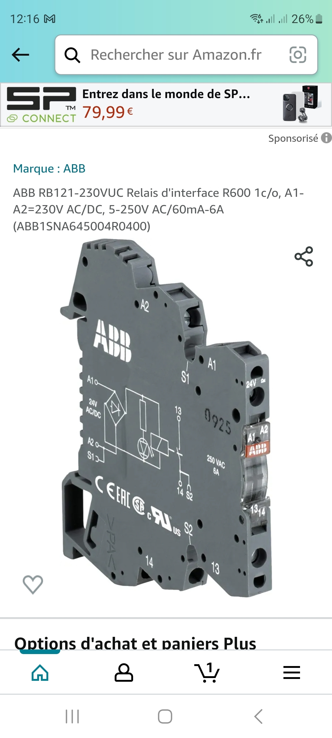

tuffgong
Posté le 06-11-2023 à 12:19:58  profilanswer
Bonjour à tous,
J'ai une question de debutant dans les relais électriques
Sur ce modèle:
https://rehost.diberie.com/Picture/Get/r/221692
La description produit indique une alimentation possible en 230v en A1 et A2.
Or sur le schéma il y a écrit 24v DC ou ac?
Ma question est donc qui dit vrai?
J'ai besoin d'un relais alimenté en 230v
En vous remerciant!
n°69549407
kronoob
Posté le 06-11-2023 à 12:37:59  profilanswer
tuxbleu a écrit :
Rooohhh t'es un tueur :jap:
Alors le cas d'usage : 22 jours par an, je suis prévenu la veille pour le lendemain que je dois fonctionner en HP/HC.
Je me couche avec l'électricité à tarif abordable, et à 6h du matin je perd 1 rein à chaque KW consommé :o
Du coup ces 22 jours là, l'idée c'est de se restreindre au maximum (pas de four, pas d'induction, prises de courant désactivées (certaines, je vais garder le frigo quand même...)
Donc mon truc correspond : soit tu es toujours sous tension (donc la majorité du temps), soit tu es piloté par le relais HP/HC (les 22 jours où tu prends cher).
Par contre, tu veux piloter quoi avec ? Parce que c'est pas prévu pour y brancher toute ta maison là. :o
tuffgong a écrit :
Bonjour à tous,
Sur ce modèle:
En vous remerciant!
Les photos d'illustrations sont rarement contractuelles.
C'est la référence indiqué qui est bonne. Il te reste ensuite à aller chercher chez ABB si ça correspond à ton besoin.

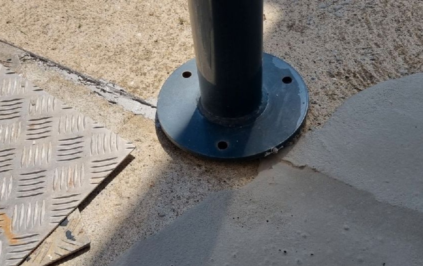

GAS
Wifi filaire©
Posté le 07-11-2023 à 08:55:40  profilanswer
Pour fixer une pergola acier avec ces platines dans des plots béton (que je vais couler, LxlxP 250x250x500mm) :
https://rehost.diberie.com/Picture/Get/f/221910
Pour quelle solution vous opteriez ?
1- chevilles + vis
https://www.fixtout.fr/107834/50-chevilles-nylon-universelle-avec-vis-tete-hexagonale-inox-a4-ate-option-7-10-x-100-mm-d-10-mm-tnxe410100-index.jpg
2- piton d'ancrage
https://www.fabrique-a-filets.com/6476-large_default/piton-a-expansion-pour-beton-et-roche-dure.jpg
3- vis à béton sans cheville
https://voleda.fr/87408-large_default/vis-beton-sans-cheville-8x70-fischer-ultracut-fbs-ii-205.jpg
Je pencherais pour la solution 3, je pourrais percer directement à travers les trous et visser sans déplacer la pergola (bien lourde).
Message cité 4 fois
Message édité par GAS le 07-11-2023 à 08:56:59

nasdak
Posté le 07-11-2023 à 09:10:18  profilanswer
Cheville a frapper?
En cas de vent tu peux avoir une traction vers le haut assez forte
Message édité par nasdak le 07-11-2023 à 09:10:51

imfrommark​lor
From Marklor I am
Posté le 07-11-2023 à 09:24:21  profilanswer
1- chevilles + vis
https://www.fixtout.fr/107834/50-ch [...] -index.jpg
2- piton d'ancrage
https://www.fabrique-a-filets.com/6 [...] e-dure.jpg
https://voleda.fr/87408-large_defau [...] ii-205.jpg
J'ai fait vis à béton ici, dans un béton que j'ai coulé. Ca tient impec, et c'est mis en 3 secondes.
Bonus : tu peux percer à travers la platine histoire de pas décaler les trous et finir en HB :o Edit : en plus tu l'avais écrit, mais j'avais pas lu :o
Message édité par imfrommarklor le 07-11-2023 à 09:24:50

GAS
Wifi filaire©
Posté le 07-11-2023 à 09:34:51  profilanswer
nasdak a écrit :
Cheville a frapper?
J'y avais pensé, mais je me suis dit que je risquais d'abimer la peinture avec un coup de marteau mal visé :D
:jap: Mélange béton tout prêt ? T'as coffré ?

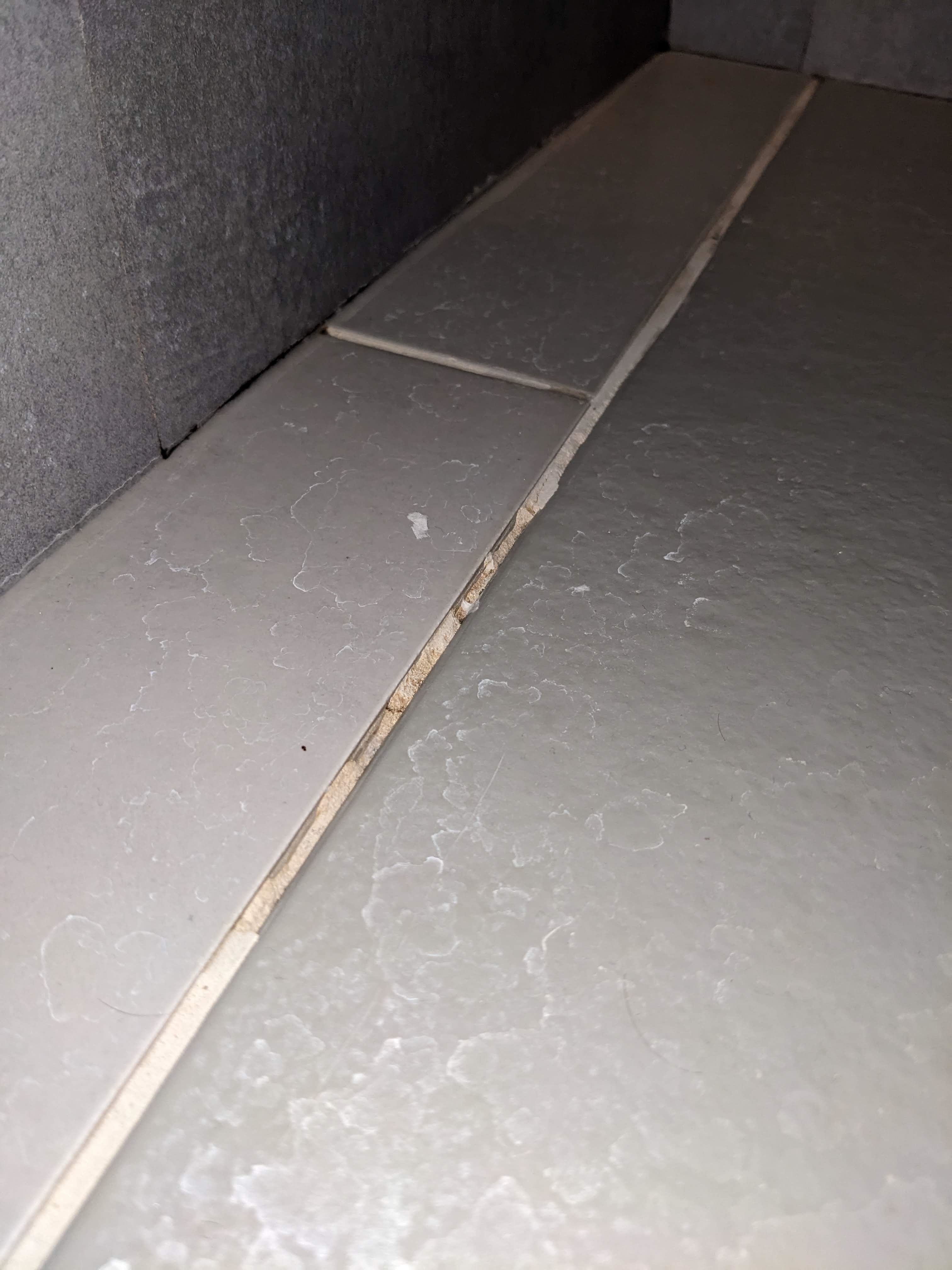

porc1net
superseded
Posté le 07-11-2023 à 09:37:23  profilanswer
J'ai un joint entre un morceau de carrelage et le receveur de douche qui commence à se désagréger :
https://rehost.diberie.com/Picture/Get/t/221916
Quelles solutions pour limiter les dégâts et éviter des infiltrations ?
