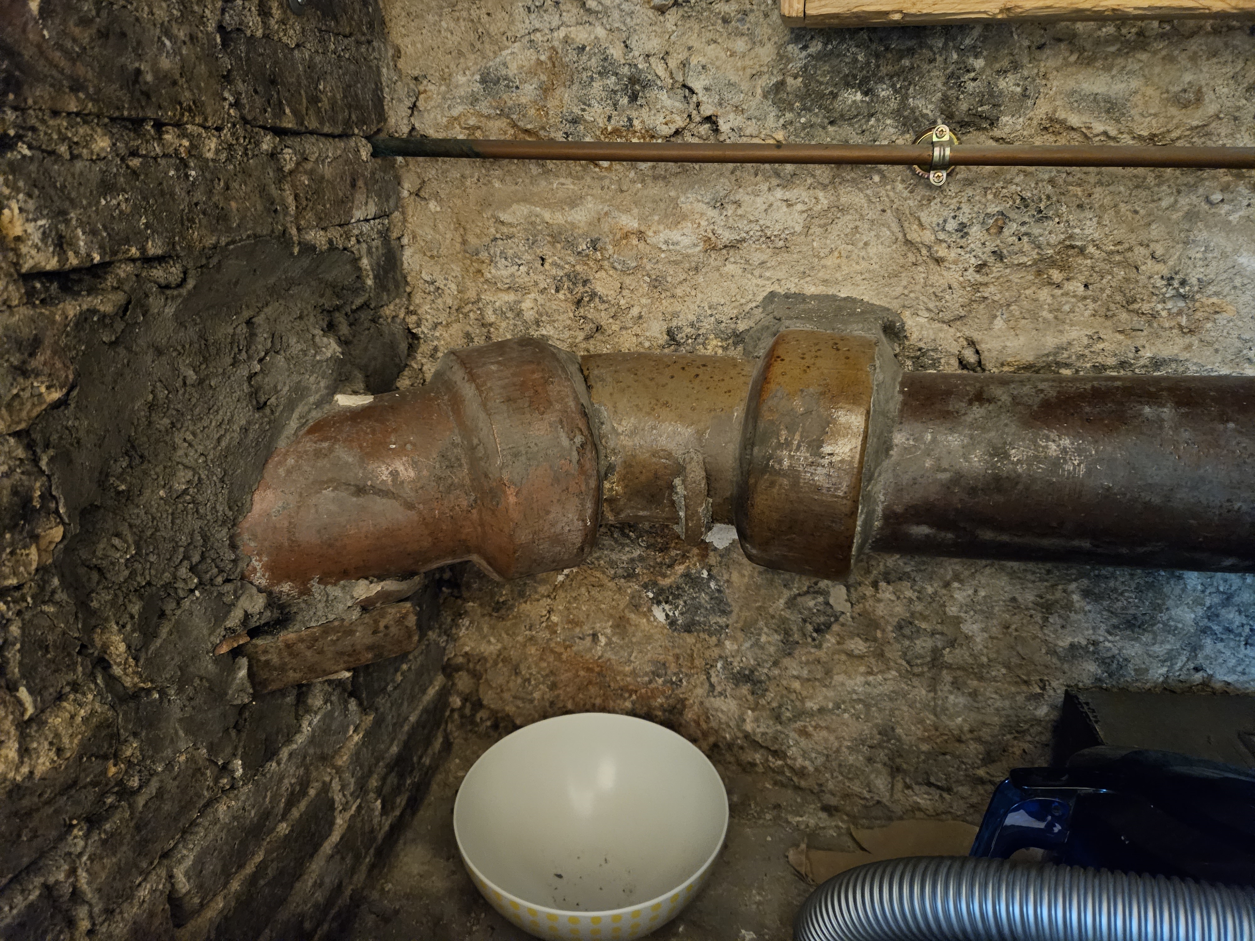

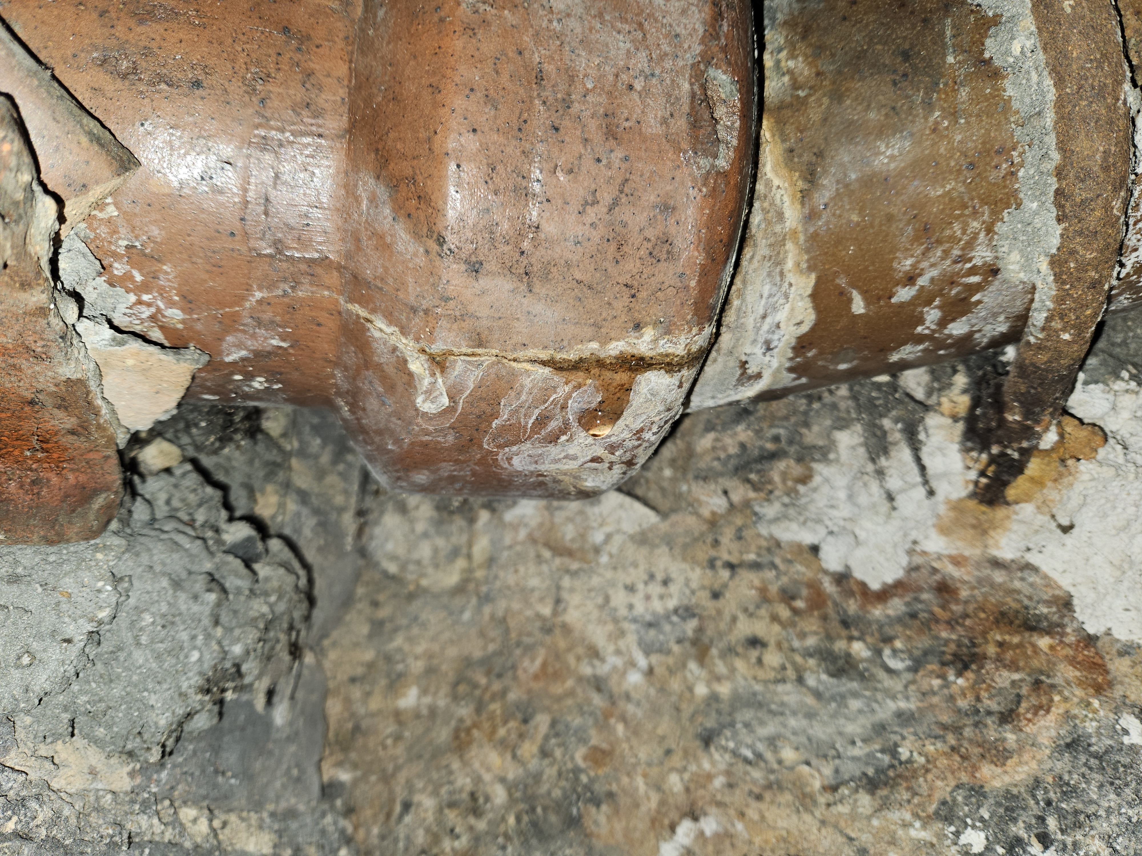

Tototibere
Posté le 18-10-2023 à 22:04:54  profilanswer
Bonsoir à tous,
Je viens de me rendre compte d'une fuite sur ma canalisation d'évacuation des EU  :fou:
Cela fuit sous un raccord, et j'ai l'impression que la fonte est fissurée  :(
https://rehost.diberie.com/Picture/Get/r/217661
https://rehost.diberie.com/Picture/Get/r/217660
Pensez-vous que je peux m'affranchir d'un remplacement (probablement très onéreux) ?
Un produit comme celui ci-dessous pourrait-il convenir sur un tel matériau :
https://www.amazon.fr/Rubson-226641 [...] 141&sr=8-2
Merci par avance pour vos retours  :jap:
n°69436855
Gnarfou
Gnarf pour les intimes
Posté le 19-10-2023 à 10:06:21  profilanswer
Je serais plus parti sur un truc comme ça https://www.amazon.fr/ACIT-caoutcho [...] B0C287DRT5
Bien entourer en superposant les bandes.

n°69436898
Shetan-
Posté le 19-10-2023 à 10:13:43  profilanswer
Un coup de colle epoxy pourrais pas faire l'affaire ?

nasdak
Posté le 19-10-2023 à 11:18:45  profilanswer
Tototibere a écrit :
Bonsoir à tous,
Une fuite sur un réseau de merde, ca se répare correctement et pas par un honteux bricolage... Ca t'évite des emmerdements :o futurs (par exemple en cas de mise en pression du réseau par remontée etc..)
Si tu es pas équipé, fais intervenir un pro qui te changera la partie fissurée.
Là ca semble mal monté, l'emmanchement n'est pas en face résultat la partie femelle a fissuré

Tototibere
Posté le 19-10-2023 à 13:39:27  profilanswer
Merci pour vos retours !
Je vais faire passer un pro pour voir combien cela me coûterait de changer le réseau...
