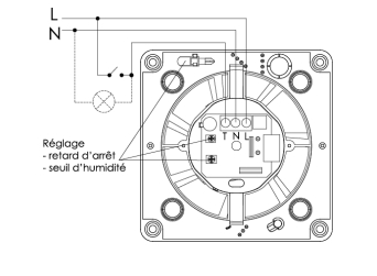

Yop, question aux spécialistes en électricité du topic.
J'ai un extracteur d'air de récup (Panol Retis) que je veux installer dans une pièce dans mon sous-sol.
Ce type d'extracteur se branche normalement en dérivation du circuit lumineux, l'allumage de la pièce donne une impulsion de démarrage et une fois la lumière éteinte, c'est la tempo qui prend le relais pour éteindre ensuite l'extracteur (mon modèle est sans capteur hygro juste la tempo)
https://rehost.diberie.com/Picture/Get/f/217229
Pour le moment, je veux juste pouvoir le brancher sur une prise de courant, j'ai essayé avec un câblage L N T classique mais ça ne fonctionne pas, ça donne une impulsion de démarrage mais ensuite le ventilateur s'arrête immédiatement.
Quelqu'un a une idée du type de câblage que je devrais faire pour que ça puisse fonctionner depuis une prise de courant 16A classique ?

La borne T est alimentée par une phase (retour lampe), à priori un pont entre L et T devrait faire le job.
