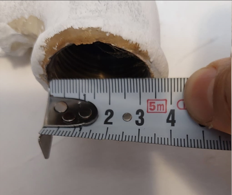

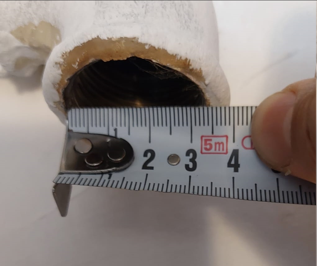

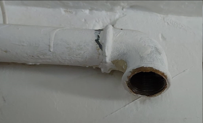

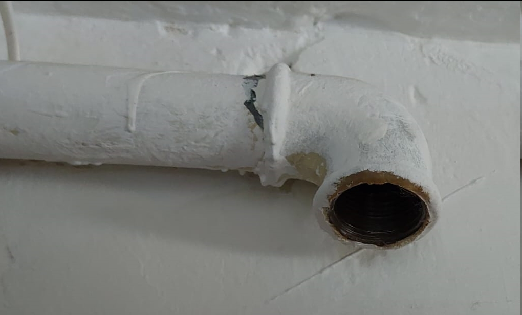

Digaboy a écrit :
Je dois prendre quoi pour fermer ce tuyau ?
https://rehost.diberie.com/Picture/Get/r/216126
C'est un ancien tuyau de gaz de 3cm intérieur
edit:
en fait c'est plutôt 34mm
https://rehost.diberie.com/Picture/Get/r/216128
un bouchon de ce type peut faire l'affaire ?
https://www.amazon.fr/Somatherm-861 [...] 77&sr=8-11
 [:polytroll:5]

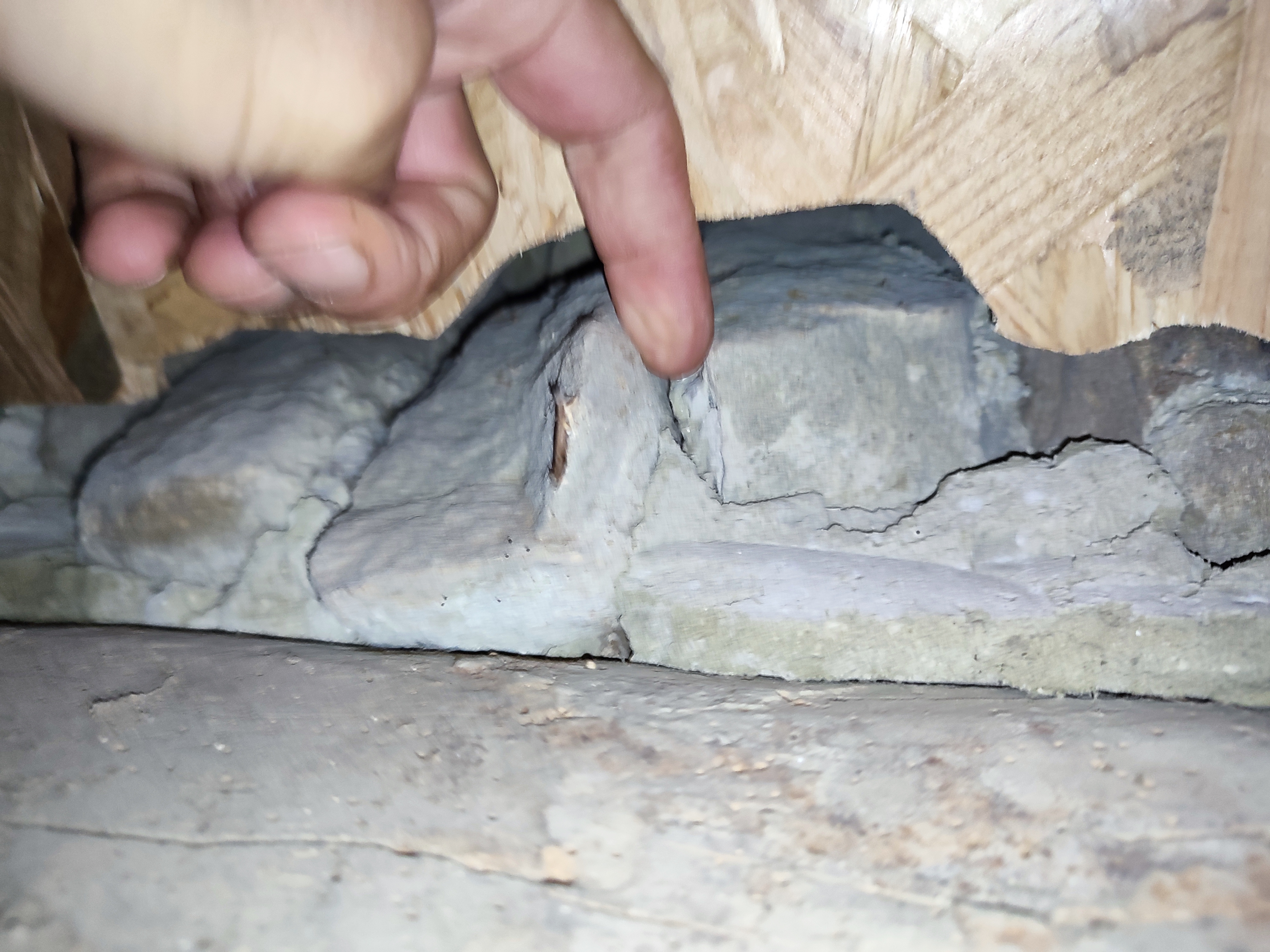

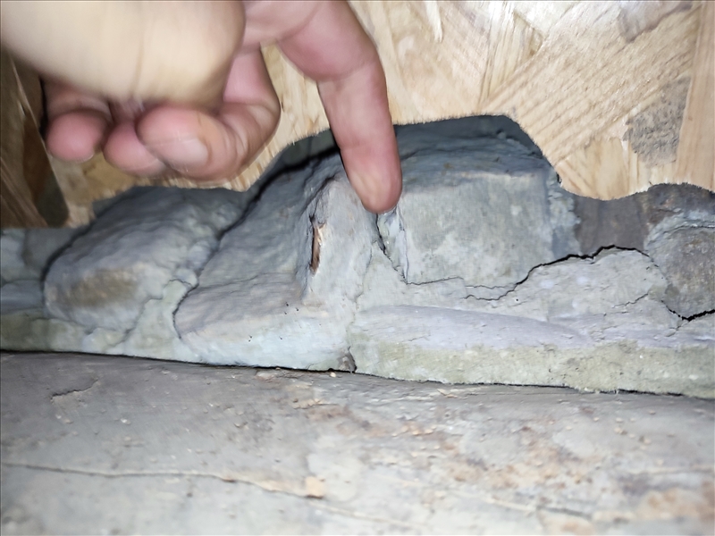

Je pose de l'osb en sous face de solives dans une cave en pierre
Pas facile les decoupes! J'ai des jours de 2cm
C'est quoi le moins chiant pour rendre ça a peu pres étanche ?
https://rehost.diberie.com/Picture/Get/r/216726
Le plancher sera isolé en laine de bois mais j'hésite a foutre de la mousse expansive juste au bord des murs

C'est de la moisissure sur la photo ?

thoulisse_​bernard
Climatonégationniste
Posté le 15-10-2023 à 08:28:10  profilanswer
Non de la caillasse
Elle fait mal à la tête, cette photo. J'arrive pas à savoir où est le haut, le bas, qu'est-ce qui est horizontal ou vertical, qu'est-ce qui est une ombre ou un trou...
Pourquoi ? J'ai fait ça entre le mur et mon plancher en bois, c'est très bien.
Je la vois bleue et dorée
