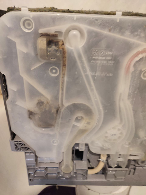

n°69461893
Posté le 23-10-2023 à 17:02:24  answer
je note de ne pas tenté avec un furet ..
dans le même genre ,mon lave-vaisselle Bosch qui me met le robinet et ne se remplit pas :
https://i.postimg.cc/rmZyzr9t/photo-2023-10-23-14-11-45-3.jpg
je ne sais trop ou envoyé de l'eau pour tenter de déboucher le circuit ,
Apparemment du marc de café dans la machine qui a fini de boucher le tout…
Circuiterie bien grasse ( la ou c'est propre + sortie )
-> tenté forcé eau chaude via (bras de lavage) , mais cela ne remonte pas dans le circuit…
( petite galerie pour le dessous : https://postimg.cc/2L7RCMCM )
si jamais quelqu'un a déjà fait / serait me guider…
-> l'eau arrive ,
-> la pompe sous le filtre est libre ( non bloqué )
-> si je met / remplis la machine ,elle se vide
mais ne se lance pas / remplis pas ..  :sweat:
j'ai envoyé un mail a Bosch france ,mais bon…
je ne m'attends pas trop à recevoir de l'aide de leur part ..
( il vendent clairement du sav ... )
Une des pompes doit bien renvoyer dans ce circuit…
Message édité par Profil supprimé le 23-10-2023 à 17:15:06
