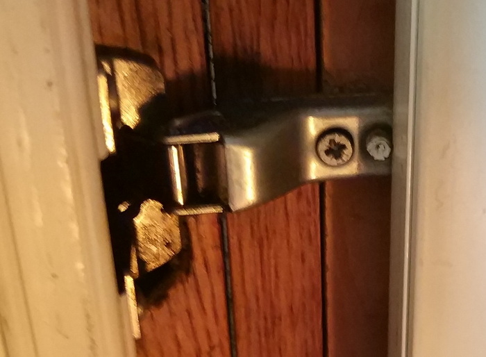

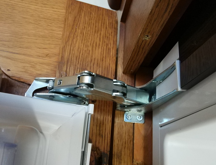

Hello les bricol' boys :hello:
Je me renseigne pour des proches qui ont changé dernièrement de frigo.
Ils ont un frigo encastrable Siemens de 1,22 mètre de haut et 55 cm de large recouvert d'un panneau en bois qui fait plus de 1 cm d'épaisseur , en terme de rendu cela donne le mème style que sur la photo1.
L'installateur a posé que deux charnières de type pantographe (photo2) , sur leur ancien frigo encastrable , ils avaient posé 3 charnières (photo3).
L'installateur leur a dit qu'il n'était pas nécessaire d'installer 3 charnières avec ce type de charnière... j'ai des gros doutes le panneau + la porte cela fait un certains poids :o
Vous en pensez quoi , ce type de charnière est plus costaud :??:
https://i.postimg.cc/654b3xCm/1.jpg
https://i.postimg.cc/XNzD4YB5/2.jpg
https://i.postimg.cc/3NVLBtQ1/3.jpg
