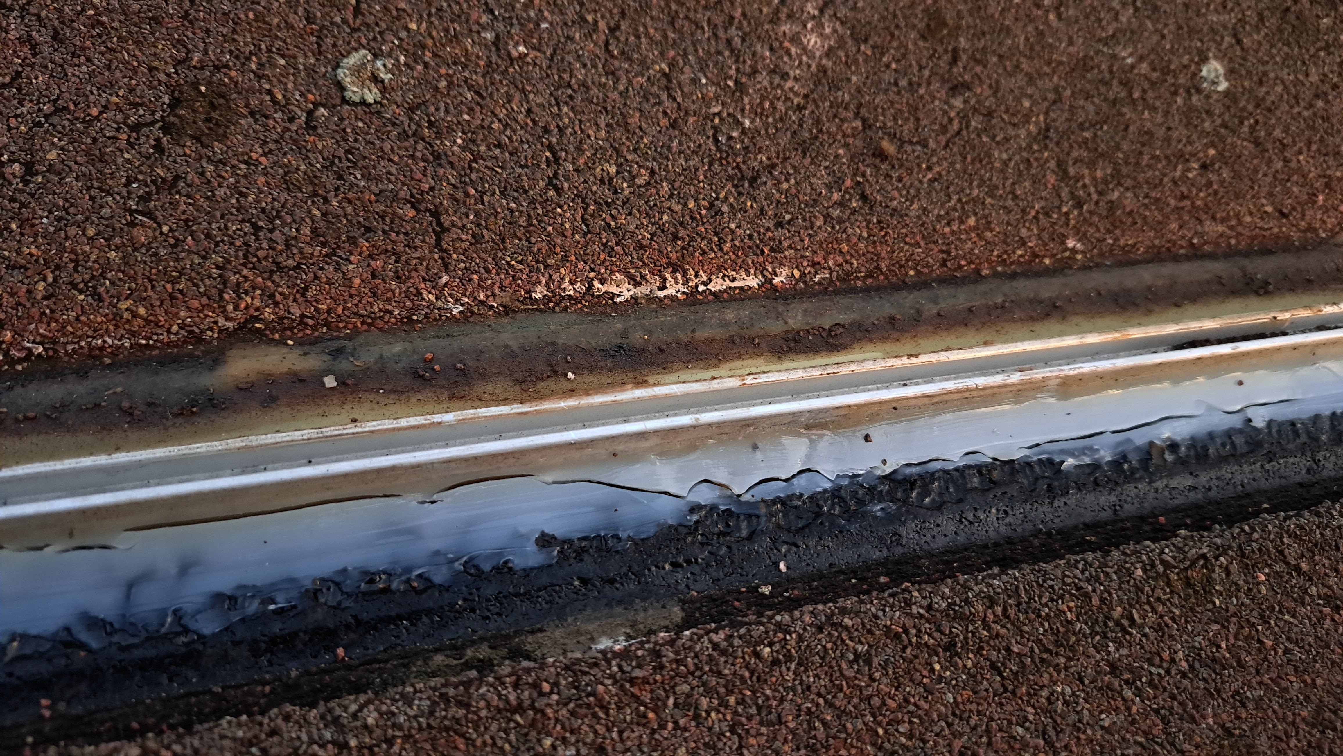

Tin :(
Hier j'ai refait les joints de la toiture de ma véranda (entre les profilés alu et le schingle qui protège les plaques de toiture), avec du silicone marine que j'ai utilisé pour d'autres travaux extérieurs il y a quelques semaines et avec lequel j'ai eu 0 soucis
https://www.castorama.fr/silicone-m [...] 7_CAFR.prd
J'ai fait les joints en début d'aprem il y avait du soleil et sur une toiture ça cogne un peu mais rien de méchant, dans la nuit les t° ne sont pas descendus très bas donc rien de méchant niveau variation de température
Ce soir je remonte pour remettre les caches plastiques par dessus (qui protègent les profilés) et là c'est le drame .. c'est fissuré à plein d'endoits :( au milieu, coté schingle, côté profilé, selon les endroits .. une idée du problème ?
J'ai fait les joints en 2x pour que ce soit assez épais, un joint, je lisse (eau+liquide vaiselles) et je refais une 2eme couche .. comme j'ai déjà fait ailleurs sans aucun problème
https://rehost.diberie.com/Picture/Get/r/215424

Les joints silicone se font en 1 fois, car l'adhérence ne sera jamais bien bonne sur la 2ème couche même si t'as l'impression que ça tient visuellement, c'est bien pour cela que la peinture/vernis &co n'y adhèrent pas par exemple. On peut le faire en 2 fois sur des mastics PU/MS Polymer car là ce n'est pas problématique. S'il y a eu dilatation/rétractation à cause du soleil alors que le joint n'est pas sec à cœur, ça peut le déchirer. T'as essayé de soulever la partie fissurée ? C'est la 2ème couche qui ne tient pas, non ? Perso, j'aurais utilisé un MS Polymer, ça a une excellente adhérence sur tout et une meilleure élasticité.

En fait la 2eme couche est faite immédiatement après la 1ere avant que ca seche, car je dois faire de gros joint. Ca permet de faire un support. Si je mets directement une grosse couche de silicone, en lissant j'en perds plein et ça fait un joint plus petit. J'ai pas l'impression que ce soit la 2eme couche plus que la 1ere qui craque

le liquide vaisselle que tu as déposé avec ton doigt en lissant à surement pas aidé à ce que la deuxième couche de silicone accroche  :whistle:

Je confirme silicone sur silicone, ça ne tient pas. Un artisan malin a fait silicone transparent après avoir posé notre douche. Quand on lui a dit que c'était mieux en blanc il est repassé par dessus. Résultat dégueulasse et tout à refaire par bibi.

Sur silicone sec je suis d'accord, après effectivement qu'il soit resté une couche d'eau+LV est une piste mais là ça n'a pas l'air d'avoir fissuré à la jonction entre les 2 passages
Dans tous les cas comme j'ai besoin de faire un gros joint je suis obligé de faire en 2x :/
Je regardais pour mettre un fond de joint PE mais c'est plus fait pour combler un interstice en le rentrant en force, là j'ai 2 côtés à 90° et l'interstice entre les deux par lequel l'eau peut s'infiltrer est infime, pas possible de le combler avec un fond, même en 6mm
