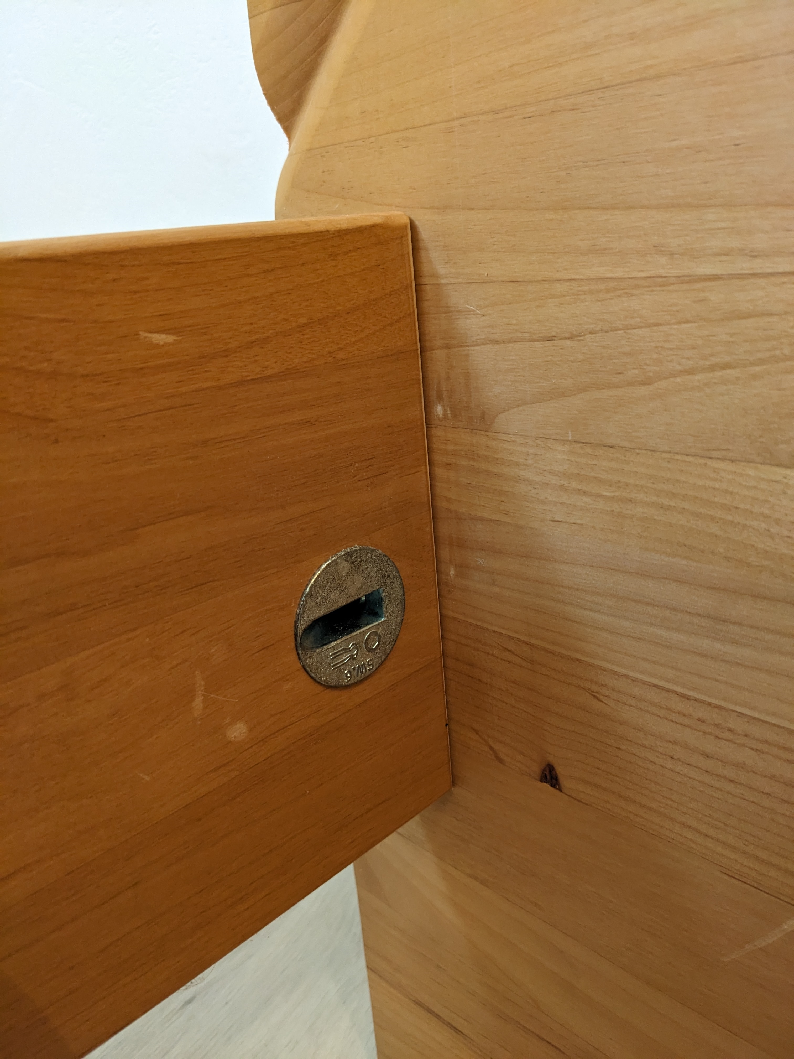

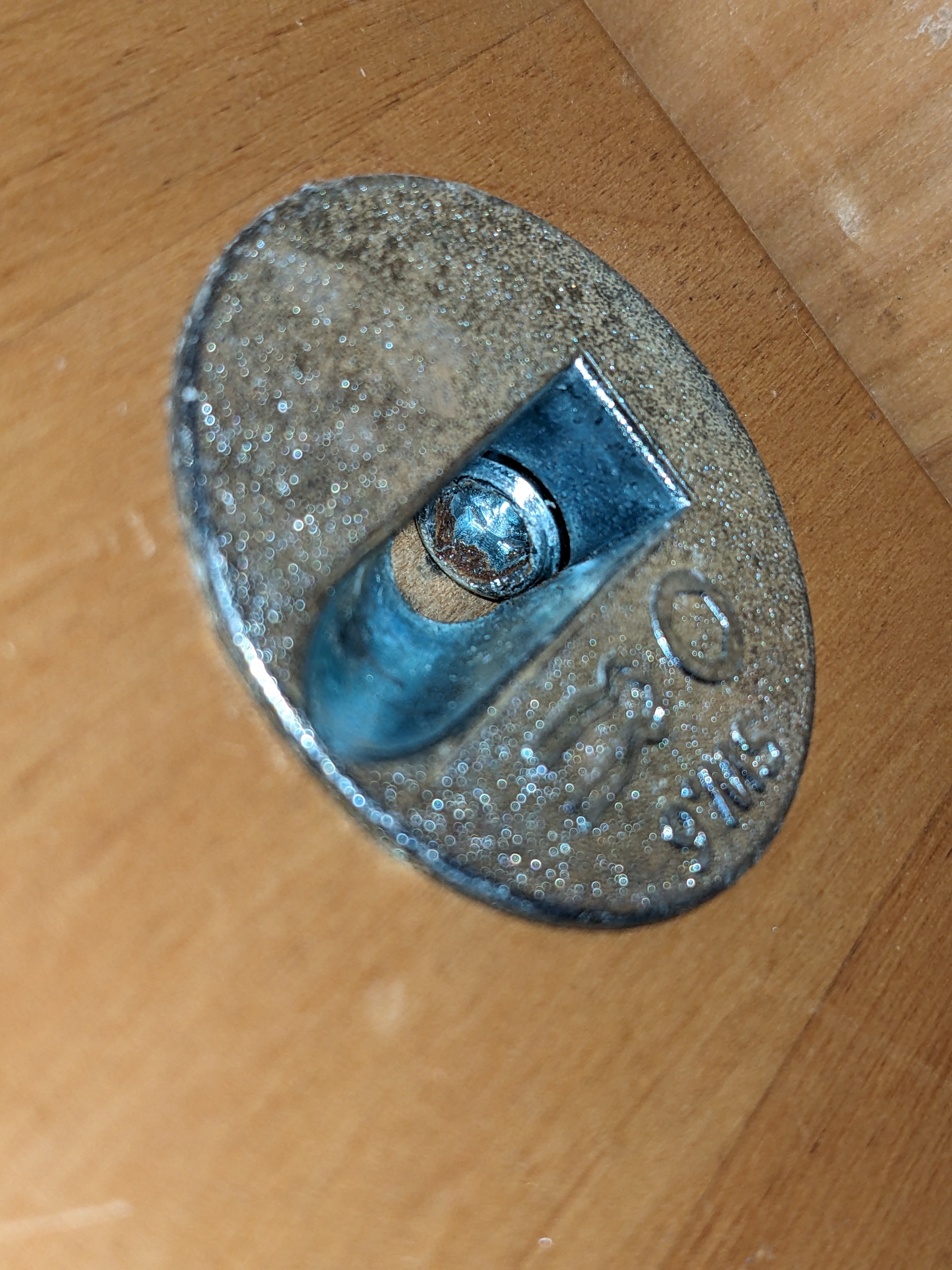

Je dois changer un lit de pièce. Problème, la tête de vis est abimée sur 2 des 4 fixations ... C'est une 6 pans femelle, en biais pour plus de challenge :o
Voici des photos, si quelqu'un à une idée, je suis preneur :D J'ai essayé de coincer du scotch épais, un élastique large, un tournevis large, etc... rien ne bouge :/
https://rehost.diberie.com/Picture/Get/t/213837
https://rehost.diberie.com/Picture/Get/t/213838
https://rehost.diberie.com/Picture/Get/t/213839
Merci :)

Ça peut être jouable avec un tournevis plat si ça n'a pas été serré comme un goret. Faut juste que le tournevis accroche dans l'empreinte.

Tu perces au foret metal jusqu'a ce que la tete de vis saute, tu démontes le lit, tu devisses le reste de vis à la pince et tu mets des vis neuves :)

pour une vis CHC dans un lamage, je tenterai un extracteur à spirale assez court en premier https://www.kstools.fr/univers-meti [...] m-150.1387

nic011
Posté le 03-10-2023 à 18:20:01  profilanswer
Justement, ça l'a été :/
Je vais regarder vos solutions, c'est chez ma mère j'ai pas mes outils avec moi, je reviendrai équipé la prochaine fois :) merci :jap:

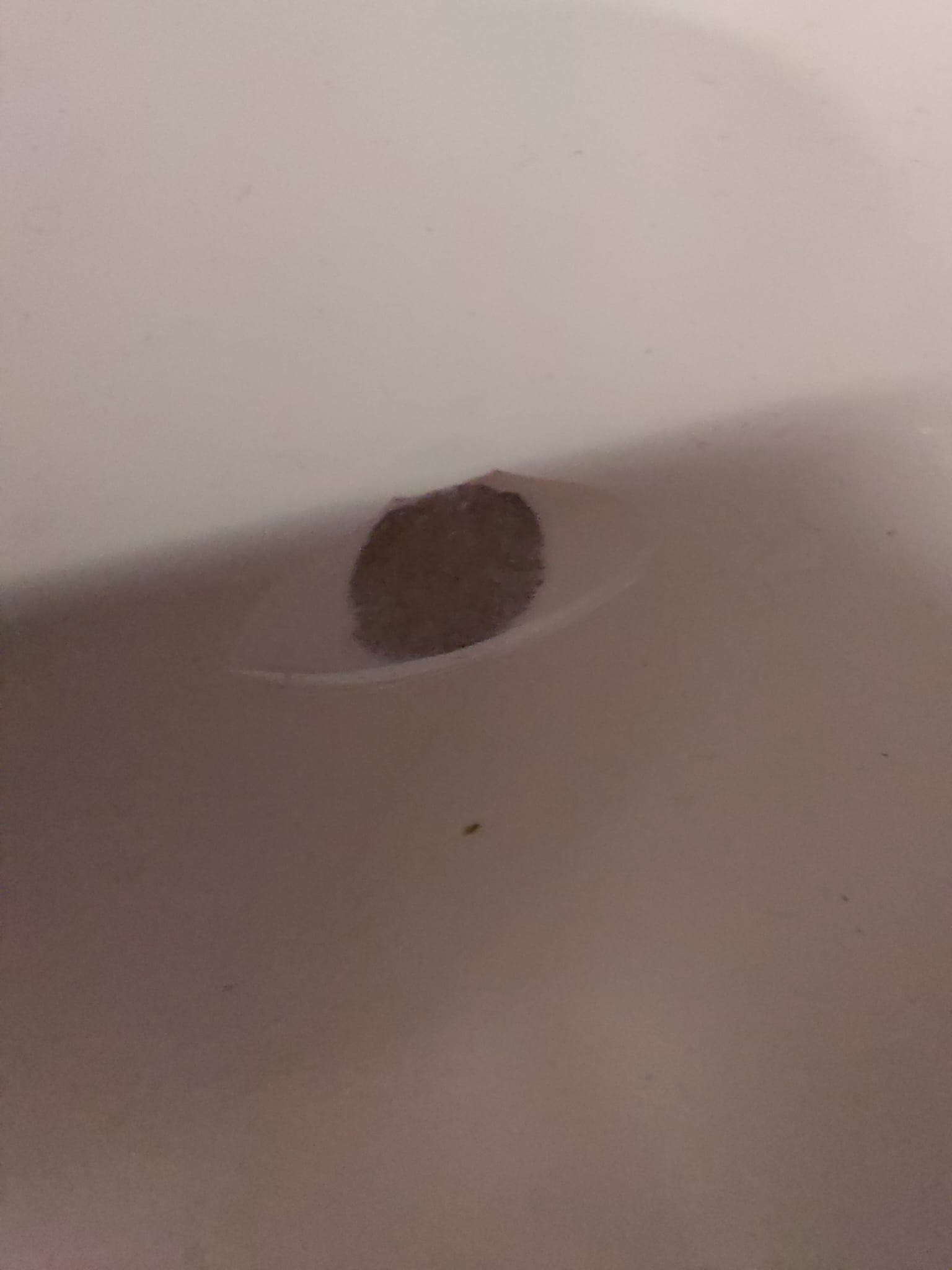

Ma fille a laissé tomber un truc sur mon évier et on se retrouve avec un éclat de 2cm de large :fou:
https://rehost.diberie.com/Picture/Get/t/214056
Il me semble que c'est de la résine ? Il y a des trucs pour réparer ça sans que ça fasse trop crado ?
PS : C'était hier soir, elle ne m'avait rien dit, et impossible de retrouver le bout ce matin, surement évacué (bon je ne suis pas sur qu'un coup de super glue ait été terrible de toute façon)
Message édité par chocomog le 04-10-2023 à 10:26:02
Avec un peu de chance le bout est dans le siphon.

Electricien chez MOI 8-))
Posté le 04-10-2023 à 11:17:59  profilanswer
il existe un kit de réparation d'émail chez LM: ça fonctionne bien (un locataire l'a utilisé sur le bord d'une baignoire: impec !)
.  c'est tout
burn
tu as des kits de réparation de résine

chocomog
Posté le 04-10-2023 à 19:38:55  profilanswer
merci, sinon je fais des cils et une pupille, et je dis que c'est fait exprès pour surveiller que les enfants se brossent bien les dents :o

nic011 a écrit :
Bonjour à tous,
Merci :)
Prend une vis qui va dans le filet de l'autre côté avec deux écrous que tu bloqueras serrés l'un contre l'autre
Tu laisses un espace pour visser et ensuite avec deux clé tu bloques et desserre de l'autre côté. Si tête trop
abîmée, tu la bloques avec un tournevis plat pour pas qu'elle tourne (fait toi aider car faut être deux pour
l'opération) pendant que tu desserres avec deux clés plates de l'autre côté.
Technique déjà employée avec succès donc tu vas réussir, mais tu peux déplacer le lit par la fenêtre sans rien  démonter avec une corde et quelqu'un pour réceptionner en bas  :D
Message édité par Eddy_60 le 04-10-2023 à 21:07:24

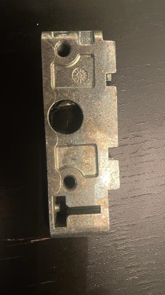

Bonjour
Vous savez comment s appelle cette pièce?
C'est l espèce de barillet (cassé) d une baie vitrée coulissante(l intérieur formé normalement un carré pour la tige metalique)
Je doit en racheter une
https://rehost.diberie.com/Picture/Get/r/214215

pitse a écrit :
Bonjour
L'autre côté c'est comment ?
c'est pas GU de gravé de l'autre côté qui fait ça avec un code à 5 chiffres ?
https://ferco.ca/
ça a la couleur et la forme d'une gache mais ils font aussi des serrures..

Merci pour l'info je vais tester ça  :)
Sortir la tête de lit avec les 2 côtés, j'y ai pensé, mais c'est dans la chambre d'ami semi sous terre, donc petite fenêtre  :pfff:

Bonjour
Mets aussi la tof de la fermeture complète pour mieux se rendre compte ce que c'est comme type de fermeture...
Sur ma véranda , les fermetures ont tendance à se casser facilement , c'est composé de métal et de plastique , la partie plastique s'use et casse dans le temps.
Je ne sais pas si tu vas trouver la pièce seule , tu risques de devoir racheter la fermeture complète , sur ma véranda , la fermeture complète vaut dans les 15-20€

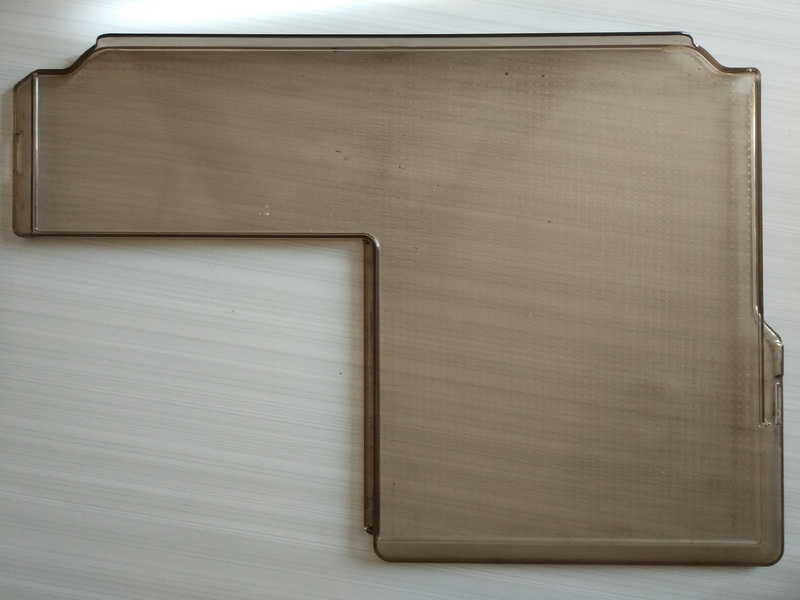

Pour des proches, je dois découper une clayette d'un ancien réfrigérateur pour l'adapter à leur nouveau frigo , la clayette est d'une forme particulière.
J'ai environ 1 cm à retirer de chaque coté, la clayette est en plastique et fait environ 2 mm d'épaisseur.
Voyez vous comment faire pour découper le plus proprement possible et surtout que cela ne casse pas :??:
https://i.postimg.cc/vmLnw7Bp/IMG-20231004-122144-redimensionner.jpg
n°69337937
SnowBear
Posté le 05-10-2023 à 13:56:38  profilanswer
Scie à métaux ça fera le job sans problème.

Dremel ?
Ou un cutter spécial découpe de plexiglas ?

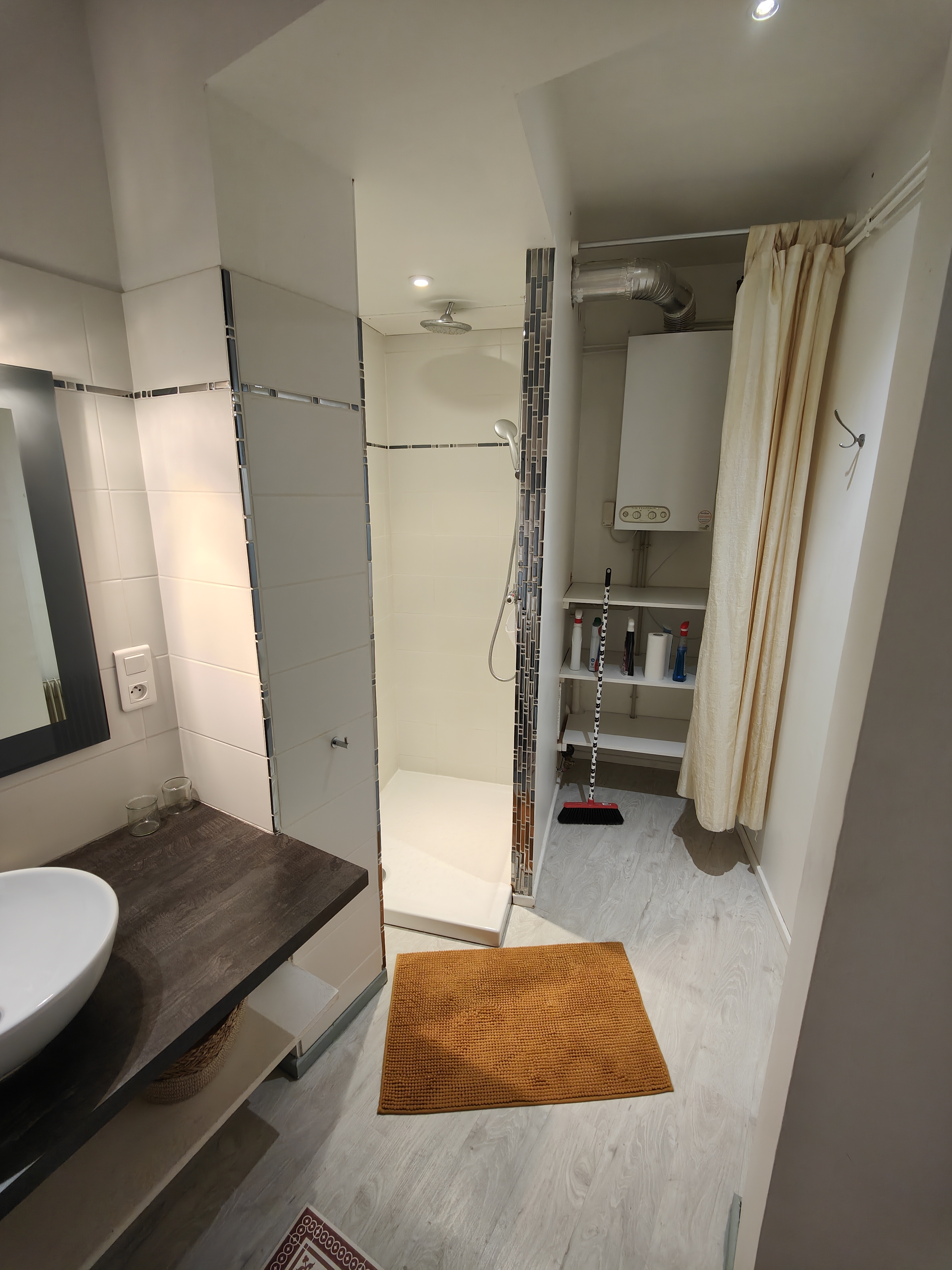

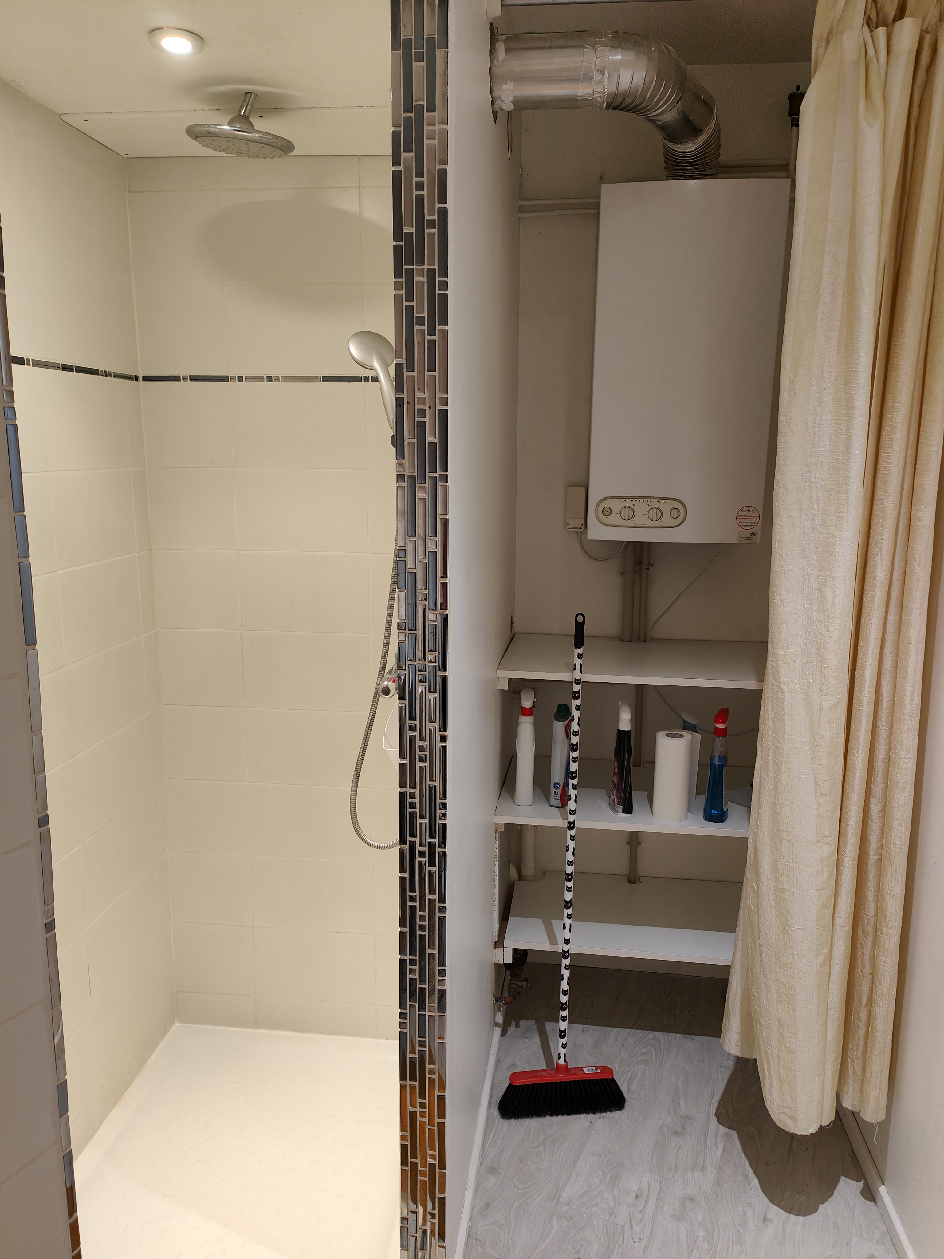

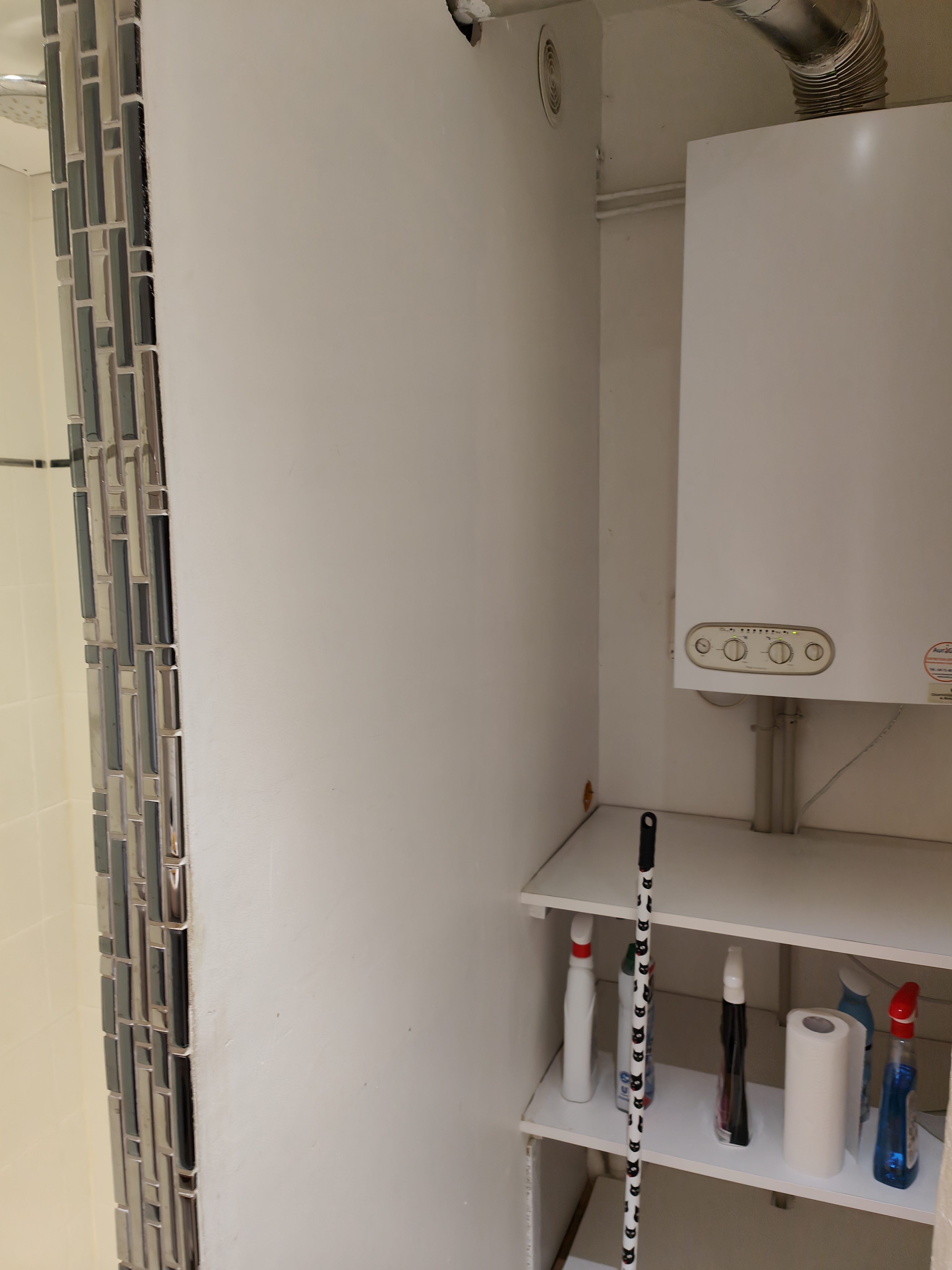

Bonjour.
Je tente de poster mon désarroi ici.   :cry:
J'ai un appartement qui dispose de deux étages avec une chaudière à chaque étage.
J'ai acheté l'appartement fin 2019 et je viens d'aménager le 2ème étage (sans avoir fait de travaux) j'ai donc fait le contrôle annuel pour cette chaudière cette année.
Le contrôleur me dit que ce n'est pas aux normes, j'aimerais avoir vos avis ...
Je vous joins les photos de la salle de bain, la douche est séparée de la chaudière par un mur et la référence de la chaudière est : Chaffoteaux et Maury primaxia.
https://rehost.diberie.com/Picture/Get/f/214506
https://rehost.diberie.com/Picture/Get/f/214507
https://rehost.diberie.com/Picture/Get/f/214508
https://rehost.diberie.com/Picture/Get/f/214509
Si un chauffagiste est parmi vous, j'aimerai avoir votre expertise.
Est-ce que ce n'est pas aux normes et si oui quelles sont les solutions ?
L'installation d'un autre type de chaudière est-il possible ?
Merci d'avance ..
n°69344026
nical_73
Posté le 06-10-2023 à 11:27:51  profilanswer
Il t'a dit ce qui n'était pas aux normes ? La distance au volume ? Y'a une cloison donc je ne vois pas le soucis
par contre sur la photo on dirait que les gaz vont direct dans la douche :D
ça part dans le faux plafond ?
n°69344144
bibeuz
Posté le 06-10-2023 à 11:44:03  profilanswer
J'ai une autre photo qui permet de mieux voir.
J'ai l'impression que les tuyaux de gaz viennent de la droite, à l'opposé de la douche, et le gros tuyaux vient de la gauche, côté douche mais c'est juste un tuyaux pour l'air, non ?
https://rehost.diberie.com/Picture/Get/f/214516
J'ai demandé à une autre société pour une contre expertise mais ils ne vont pas passer rapidement.
