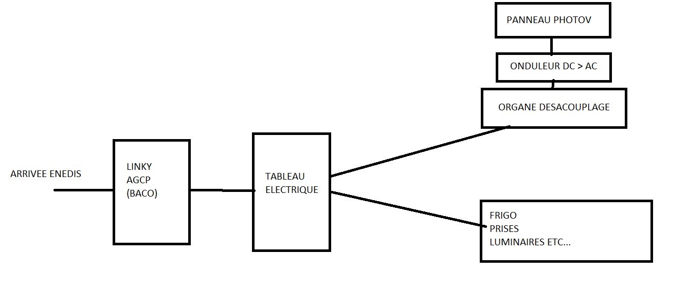

Voici comment est ton réseau electrique avec des panneaux photovoltaique.
A noter que souvent l'onduleur et l'organe de désacouplage ne sont qu'un élément (onduleur central)
Mais que ca peux etre deux équipement principalement avec les micro onduleurs.
https://rehost.diberie.com/Picture/Get/f/211353

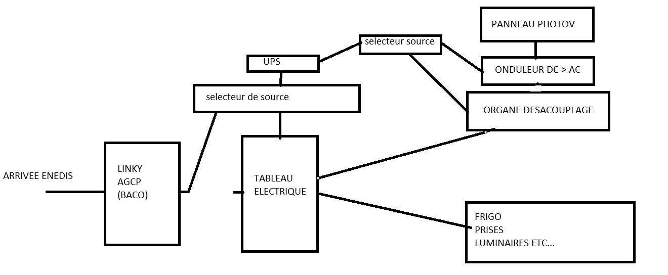

Si tu veux utilisé ton UPS + le charger avec ton système PV tu arrives a ce schéma.
Mais quand on est en situation normale toute ton système UPS + PV n'est pas sollicité donc c'est pas interessant financièrement
https://rehost.diberie.com/Picture/Get/f/211354

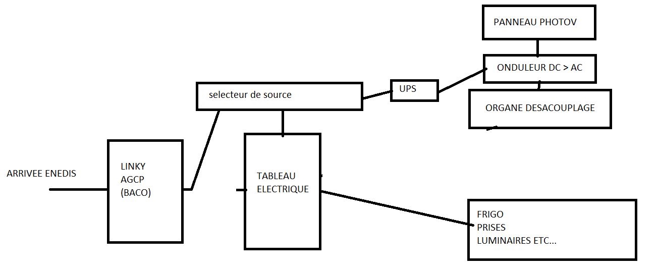

L'idéal serait donc..
Mais alors bell usine a gaz et le jour où ca foire  [:anne-gaelle1]
Et le second selecteur de source serait plutot un selecteur de destination :D
https://rehost.diberie.com/Picture/Get/f/211357
Bref pour ma part ca sera groupe elctrogène + Ecoflow + voir si je peux mettre mes PV en renfort dessus manuellement.
mais rien que la puissance du GE suffit...

- COM sur mon circuit UPS/Rack
- NC sur la source AC backup (L1/N1)
- NO sur la source AC de principale (L2/N2)
- Et comme signal A d'activation du relai, la source AC principale.
Si la source AC principale coupe, les 2 relais commutent sur la source de  backup (L1/N1).
En gros les 2 sources ne sont jamais branchées en même temps.
Quoi que, faut absolument que le deuxième relai avec le neutre commute exactement au même moment que le relai L.
Faudrait donc soit rajouter un délai, avec un temporisateur, soit un relai de type DPDT (en supposant que ce dernier commute ses 2 poles N+L exactement en même temps).
C'est bon?
Je pense que tu ne pourra pas tout faire en automatique.
Trop dangereux en cas de couac !
Je dirais qu'en automatique une bascule entre ENEDIS et ton UPS.
Puis toi tu bascules le circuit PV sur l'UPS
Message édité par tails38 le 26-09-2023 à 11:30:24

En fait je pense qu’il y a une solution si l’UPS a une entrée de chargement 12V
Brancher l’entrée 12V sur le réseau normal avec un adaptateur, ça veut dire qu’il peut pas injecter par là, mais il peut se charger par là.
Ensuite une règle absolue : soit alimentation par l’UPS soit alimentation par le fournisseur d’électricité.
Les panneaux et les grosses batteries devraient voir la tension de l’UPS (si elle est pas trop degueu) et redémarrer dessus.
Une manière de voir la séparation c’est que l’UPS n’aura aucune vue sur la phase du réseau, donc il va démarrer à une phase aléatoire pr rapport au réseau, donc il est absolument essentiel de pas l’y connecter, ENEDIS n’est pas qu’un fournisseur d’électricité, ils fournissent une phase.

1) tu risques de tuer un technicien qui avait mis la ligne hors tension pour bosser
2) tu va injecter hors phase, il va se passer quoi quand ils vont rallumer ?
trainoo.com, c'est fini

Te retrouver avec l'UPS qui envoi du courant + le système PV qui pousse de son coté ne soit pas une bonne idée...
Pour la parti injection dans la partie ENEDIS alors qu'il n'y a plus de courant il y a le danger ci dessous
Sans forcément parler du techniciens mais meme des intervenants et victime qu'il peux y avoir en amont.
Bien que techniquement on doit attendre la mise en sécurité de l'installation avant d'intervenir ca c'est joli sur le papier ..
Quand tu attends  [:bricksters:2] le mec de Enedis qui a 45min de délais de route pour venir ...

Non, mais s'il y à le feu, compte pas sur un pompier pour intervenir en présence de tension délivrée par ton système.
