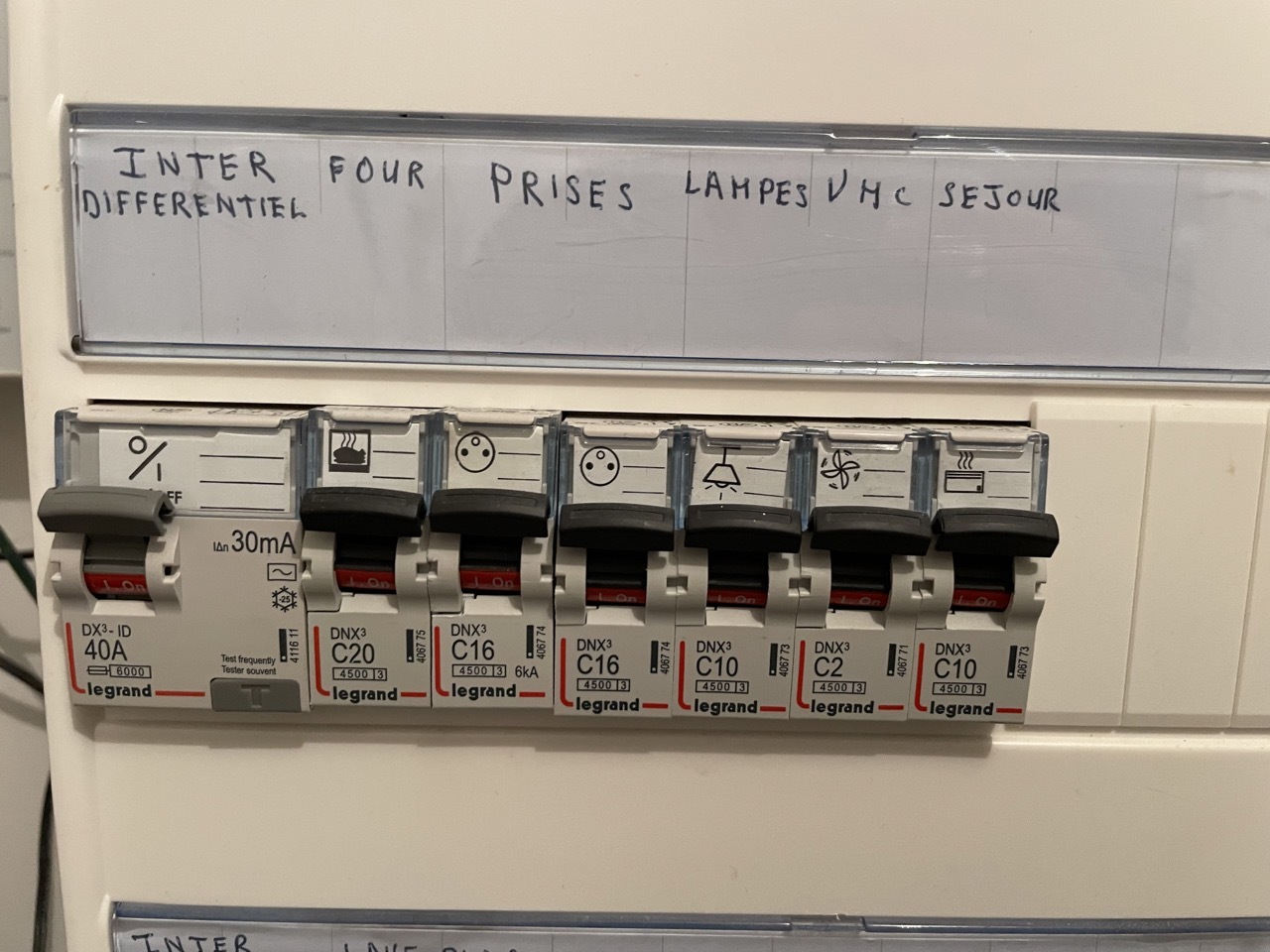

ryoo a écrit :
Des boutons poussoirs qui actionnent le télérupteur :o
C'est probablement ton télérupteur qui pose problème, il est soit dans le tableau électrique soit dans une boîte de dérivation.
Tu peux poster une photo du tableau ?
Voici le tableau, en espérant que ça soit utile.
https://rehost.diberie.com/Picture/Get/f/211984
"moi je dis que c'est toi le boss" Multimmy- à propos de moi-même.

ryoo
Posté le 28-09-2023 à 11:27:35  profilanswer
Arf, t'as une tétrachiée de télérupteur [:tinostar]
Quand tu allumes la lumière de ta chambre il y en a un qui passe en position 1 ? Je suppose que celui qui est en position 1 est lié à la lumière d'où se trouve le tableau ?
Accessoirement ton tableau est mal foutu, il faut mélanger les circuits éclairages et prises sur les différentiels. Si le premier différentiel tombe ta maison est dans le noir complet.

C'était dans quel amendement ? De mémoire déjà avec le A4 (2002) il fallait mélanger les circuits [:transparency]
Pour le reste on est d'accord :D
Je mettrai une pièce sur le contact du télérupteur qui est collé en position fermée.

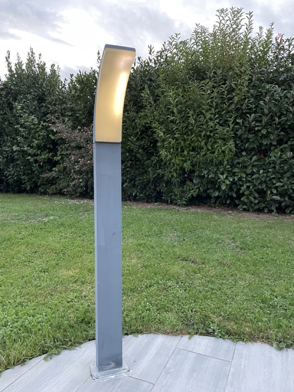

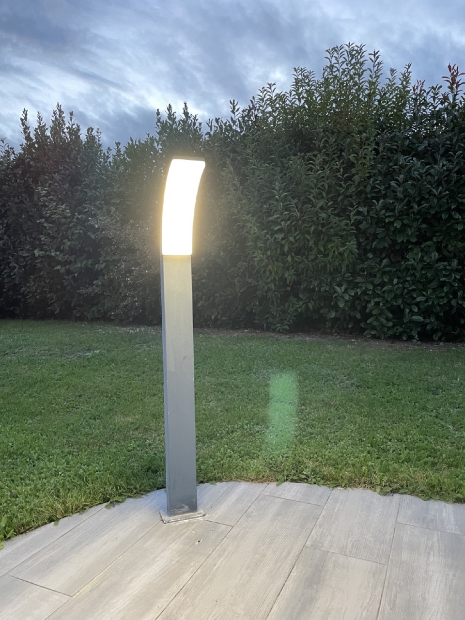

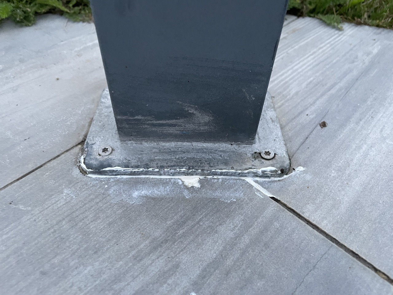

Bonsoir,
Je vous contacte car j'ai un problème électrique dont je n'explique pas grand chose.
J'ai 3 luminaires sur ma terrasse. Je les allume avec une télécommande, avec commande radio. L'un des luminaires comprend sous les fixations (dans la dalle) le signal (émetteur ou récepteur, tandis que la télécommande joue le rôle inverse). Habituellement, les luminaires réfléchissaient très légèrement la nuit avec la lumière emmagasinée en journée. Mais depuis un moment, on a l'impression qu'ils sont allumés non-stop et cela clignote. Pour autant, lorsque je les allume vraiment, la différence est notable. Voici les photos :
https://zupimages.net/up/23/39/9pn2.jpeg
https://zupimages.net/up/23/39/ppk8.jpeg
Autre point probablement important, la ligne du disjoncteur saute souvent ces derniers jours. Je soupçonnais la pluie de s'infiltrer sous un des luminaires (celui qui est au point de chute de la pente de la terrasse). J'ai donc mis un peu de silicone dans la semaine, mais cela disjoncte à nouveau (c'est le disjoncteur "lampes" qui permet d'éteindre l'éclairage extérieur, mais aussi la cuisine et l'arrière-cuisine et le garage). Peut-être n'est-ce pas dû à ce luminaire. Dans tous les cas, c'est depuis ces coupures répétées que les luminaires éclairent davantage même en position éteinte.
https://zupimages.net/up/23/39/pjuw.jpeg
https://zupimages.net/up/23/39/sddg.jpeg
Avez-vous une idée d'où cela peut venir ?
Merci d'avance ! :jap:

Posté le 28-09-2023 à 20:39:19  profilanswer
Je dirais au pif que ça s'évapore du pied, ça condense en haut, ça coule sur l'électronique et ça merde avec des fuites qui allument des led n'importe comment et font disjoncter.
Voir ça rentre directement par le haut.

aya a écrit :
.... Habituellement, les luminaires réfléchissaient très légèrement la nuit avec la lumière emmagasinée en journée...:
La lumière emmagasinée en journée??
Ça existe pas ça
Ça pue l'électronique défectueuse.
J'avais des projecteurs a led qui gardaient tout le temps un peu de lumière, en fait c'était juste des trucs de pas très bon e qualité, avec une fuite de courant que part, il a fini par claquer (clignotage de la moitié des LEDs)...
Leroy me les a remplacés.
