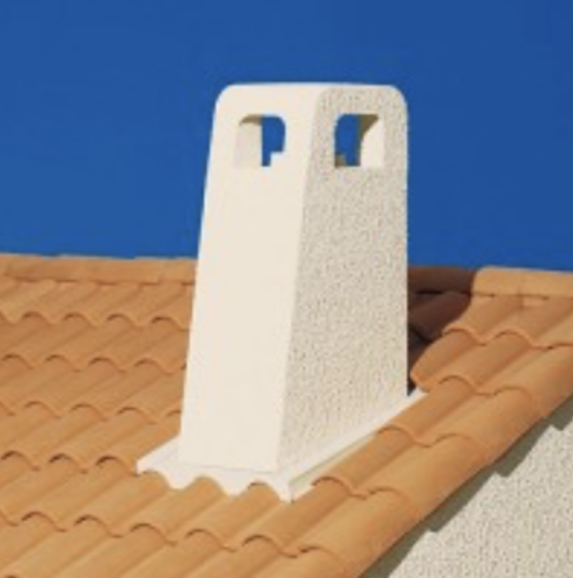

Posté le 18-09-2023 à 11:01:40  profilanswer
Bonjour
Ma sortie de cheminée ressemble à ça https://rehost.diberie.com/Picture/Get/r/209305
Certains jours ( 2/3fois par an à cette saison, genre les épisodes méditerranéens. :o) le vent pousse la pluie dans un des trous et ça fini par ruisseler et faire une micro fuite dans mon salon. Le reste du temps même par gros orage et tempête pas de soucis
Mon toit a été entièrement rénové l’année passée et c’est le couvreur qui m’a dit que ça venait de la cheminée.  Existe t’il un moyen de protéger la sortie  sur un seul coté ?
Message édité par fegafomatos le 18-09-2023 à 11:03:04

n°69225849

Elle est tubée ta cheminée ? Si oui l'eau passe entre le conduit et les boisseaux?

perso j'ai un problème similaire (non résolu) mais dès qu'il y a une grosse pluie ça goutte sur le conduit (j'entends dans la cloison)
cependant ni mon ramoneur, ni le couvreur n'a vu de problème sur l'installation...

De quel côté du conduit, intérieur ou extérieur ?
Normalement une cape italienne limite les infiltrations

côté extérieur du conduit : il fait un coude et on entend les gouttes tomber sur ce coude (puis l'eau retombe plus bas sur une plaque en fermacell au niveau du "chapeau" qui fait le raccord petit<>gros conduit)
je ne sais pas s'il y a cette fameuse cape / ou s'il y a une fuite entre cette cape et la cheminée
Aucune idée, y’avait une cheminėe et j’ai fait mettre un poele y’a une dizaine d’années, la fuite ça a commencé y’a deux trois ans  [:zedlefou:1]
Le couvreur pense qu’avec le temps y’a ptet une fissure, ou un truc qui n’est plus étanche sur le morceau qui est à l’interieur du toit, du coup les gouttes s infiltre et se retrouvent sur la poutre et ça vient goutter sur mon canapé :o
Ben ça vaut le coup de regarder de près pour eviter que toute ta charpente ne pourrisse :D
n°69232384
fegafomato​s
NAN relis avec le doigt :o
Posté le 19-09-2023 à 12:32:52  profilanswer
Je vais demander au couvreur de revenir
