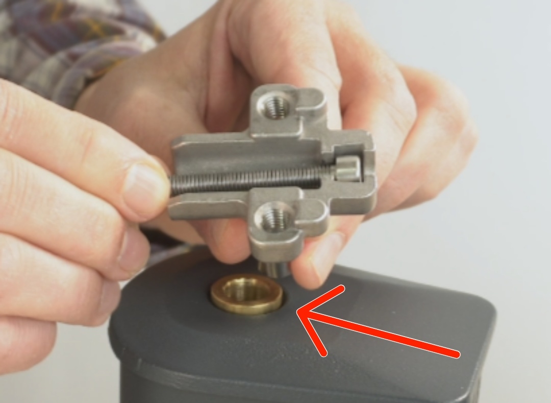

Batman-Fr
powered by caféine
Posté le 15-09-2023 à 11:03:55  profilanswer
Quelqu'un peut me dire comment s'appelle la pièce dorée svp ?
https://rehost.diberie.com/Picture/Get/r/208765
Tout ou rien mais rien que tout ! feed-back : http://forum.hardware.fr/forum2.ph [...] ost=121391
n°69208498
MycRub
It was a trilogy
Posté le 15-09-2023 à 11:08:19  profilanswer
C'est à dire qu'on n'a aucune idée de quel est cet appareil et quelle forme a la pièce...
n°69208518
Daphne
kernel panic
Posté le 15-09-2023 à 11:11:09  profilanswer
J'ai envie de dire semelle de trépied quelconque
n°69208524
Natopsi
☄️Just end it already!☄️
Posté le 15-09-2023 à 11:11:58  profilanswer
Ça ressemble à un pallier en laiton fritté.
ACH/VDSHFRCoin◈1435mm⚡
n°69208531
barnabe
Posté le 15-09-2023 à 11:12:45  profilanswer
La pièce s'appelle Jean-Michel, mais je suis pas certain :o
n°69208648
JPlnx
Posté le 15-09-2023 à 11:29:12  profilanswer
Jean-doute aussi
