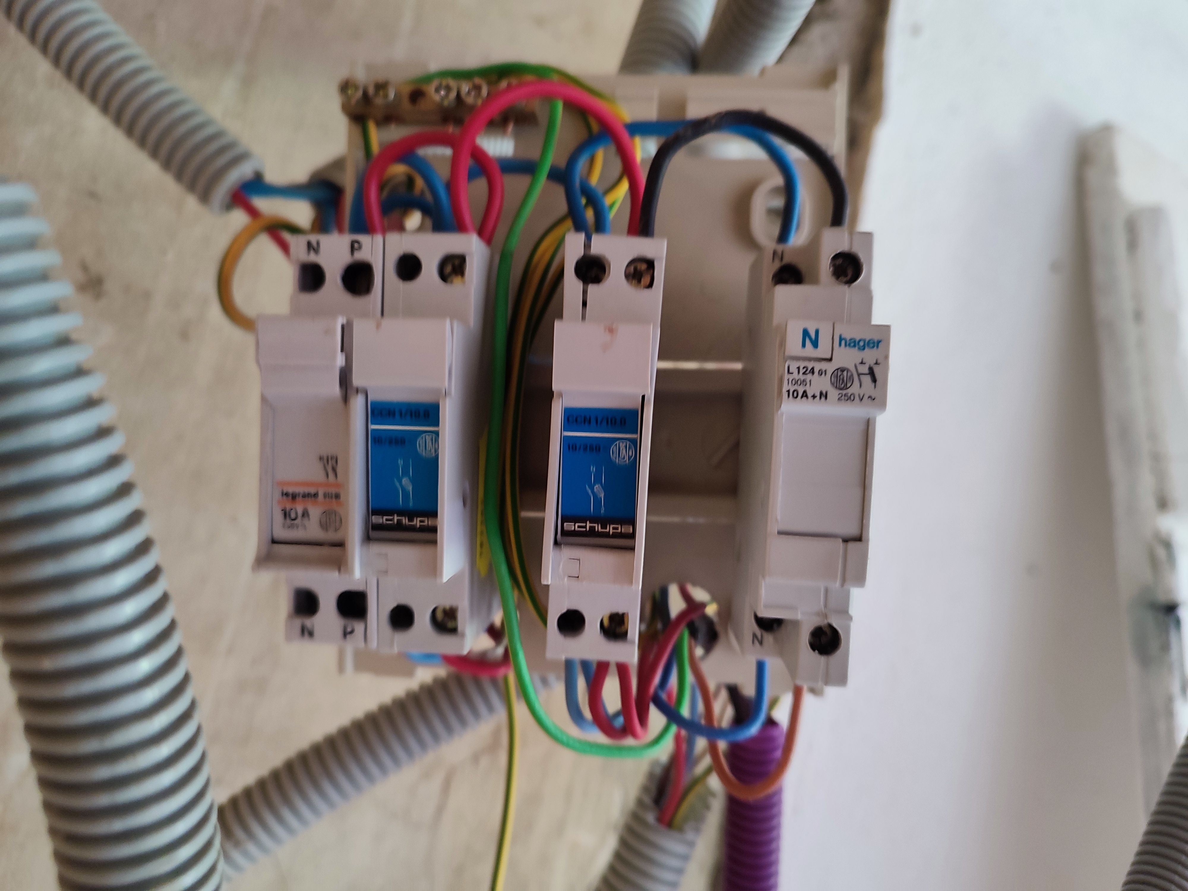

Dans ma ruine pasnau norme, j'ai donc un semblant de tableau électrique avec id40 et distri par disjoncteurs.
Ensuite derrière un de ces disjoncteurs ca arrive dans une pièce avec une boite de fusibles, et par cette boite ça distribue 4 prises et 2 éclairages.
https://rehost.diberie.com/Picture/Get/r/210342
La boite de fusible est inutile, dangereuse moche, je veux donc la virer en attendant de tout refaire.
J'ai donc environ 3x8 fils a joindre ensemble (tout en rigide 1.5 ou 2.5
Je prends des wago 8 entrées et je range ca proprement dans une boite de dérivation ?
20 pièces Wago 2273-208 Boîte de jonction COMPACT Ø 0,5-2,5 mm², 8 pôles, transparent/gris clair https://amzn.eu/d/gHxNUbc
Merci :)
