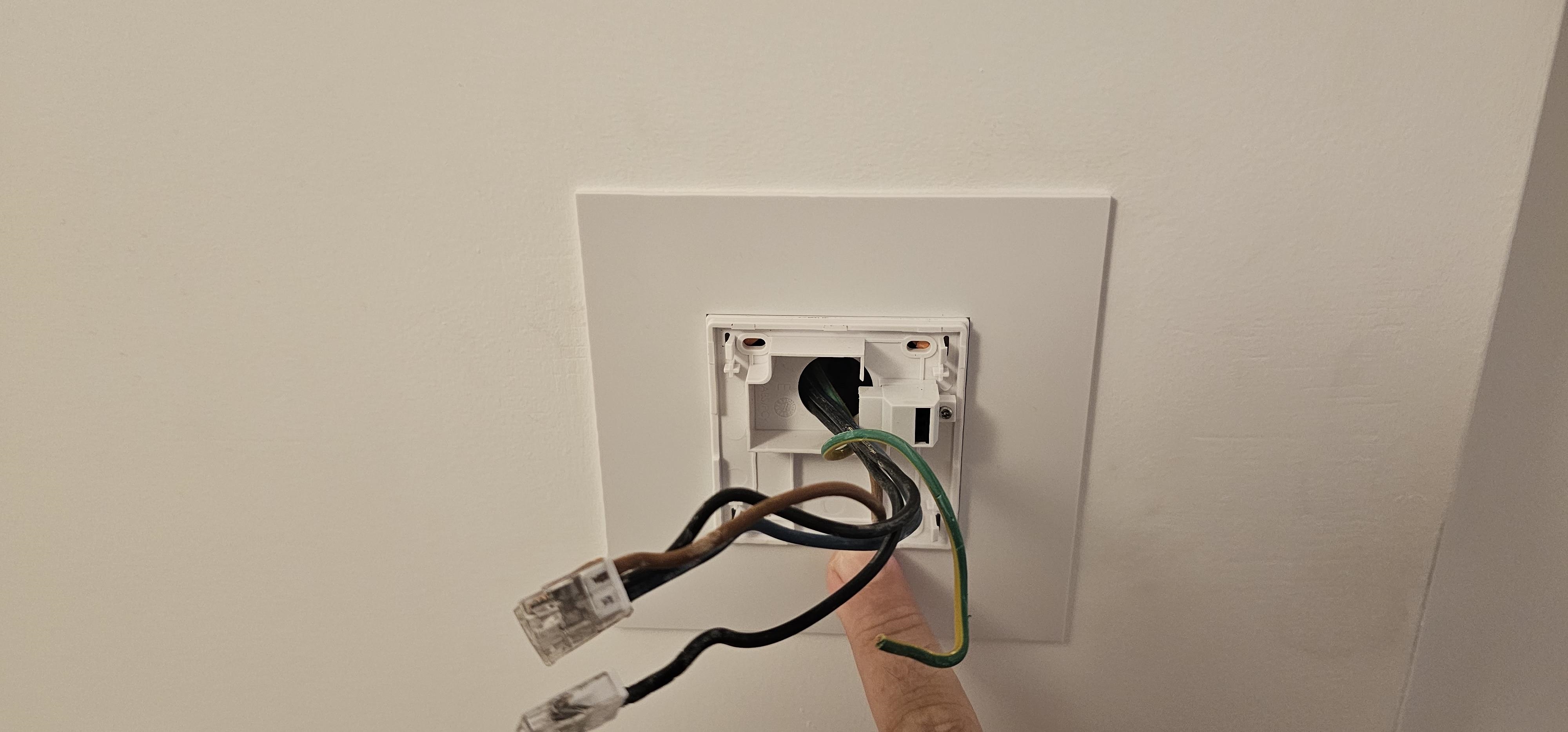

Besoin de conseil
je remplace un vieux thermostat filaire par Un Netatmo ( toujours en filaire)
en enlevant le vieux thermostat j'ai ça ( un boitier , et pas d'enduit sur les cotés )
https://rehost.diberie.com/Picture/Get/r/208843
Ouf Netamo propose dans son pack une plaque pour cacher tout ça
https://rehost.diberie.com/Picture/Get/r/208842
Mais la plaque ne tient que par les vis du support final
https://rehost.diberie.com/Picture/Get/r/208841
Et bim les trous sont dans le vide du boitier; je ne peux pas l'installer comme ça
je peux légèrement décaler la plaque, mais au mieux j'ai 2 vis sur 4 possible ( celle du haut ) ; ca ne tiendra pas
Avez vous des idées ?
si possible sans boucher le trou du boitier à l'enduit
merci
edit : et sans rajouter de surépaisseur sur le mur

Les mecs vendent réellement un thermostat qui ne peut pas être vissé dans une boite encastrable ? :ouch:

Pour avoir un patchwork improbable de multiples blocs prises/interrupteurs/boîtiers, ben des fois, t'as pas les trous en face des vis... Selon les marques c'est un cauchemar

steboc a écrit :
Besoin de conseil
merci
Sikaflex®-11 FC, dans les coins pour faire tenir la plaque ?

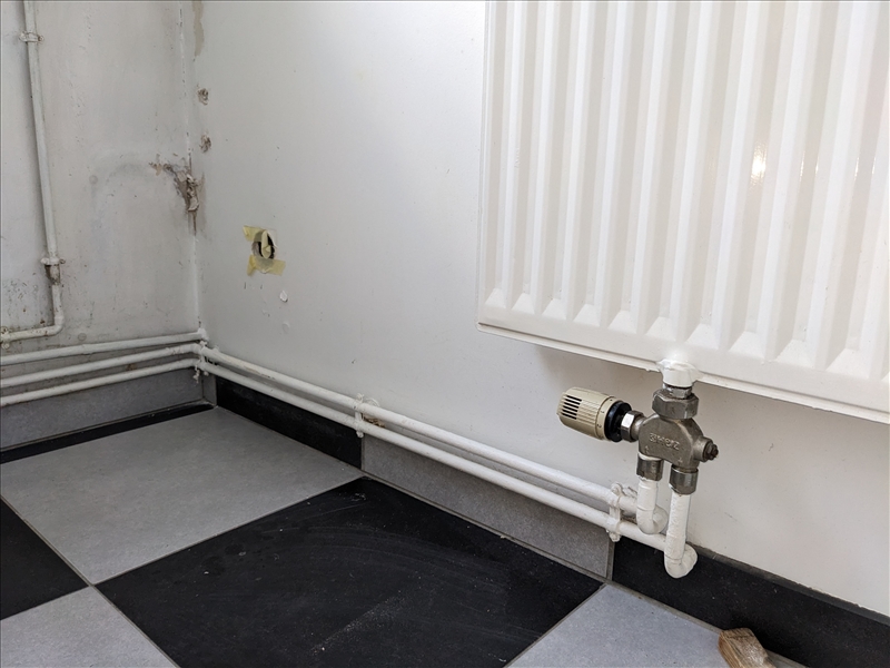

Bonjour les bricoleurs,
J'ai une question pour un radiateur à eau alimenté par une chaudière gaz.
Je souhaite enlever le radiateur visible sur la photo. Pas le remplacer, mais bien l'enlever.
Je souhaite aussi raccourcir les 2 tuyaux d'alimentation afin de les cacher derrière un futur meuble.
Que dois-je faire : tout simplement sectionner les 2 tuyaux à l'endroit souhaité et y mettre un raccord olive?
J'ai un doute qu'en faisant ça, cela perturbe le flux de la chaudière et donc l'alimentation de mes autres radiateurs
Merci.

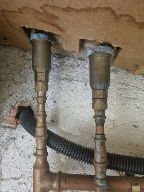

Hello hello,
J'ai mes purgeur de circuit d'eau qui fuient.
Je voudrais le remplacer mais j'y connais rien.
Ca peut se trouver chez Casto/Leroy ?
Je dévisse et je revisse et pastèque ?
https://i.ibb.co/6PtCFDn/image.png
n°69214523
rosco
Posté le 16-09-2023 à 12:53:24  profilanswer
Oui, ça se trouve chez Casto ou autre en général, ou alors en ligne. Juste à dévisser et revisser, sans oublier le joint/téflon.
edit : exemple https://www.castorama.fr/purgeur-au [...] 8_CAFR.prd
Message édité par rosco le 16-09-2023 à 12:54:49
Merci.
https://rehost.diberie.com/Picture/Get/r/208954
Si tu as peur que le flux soit perturbé, met une vanne et un flexible qui reboucle un toyo sur l'autre  :jap:
Charge à toi d'ajuster l'ouverture de la vanne pour retrouver les températures dans les autres pièces  :jap:
C'est pas idéal mais c'est facile et pas cher, et t'as pas besoin de refaire tout ton  circuit  :O

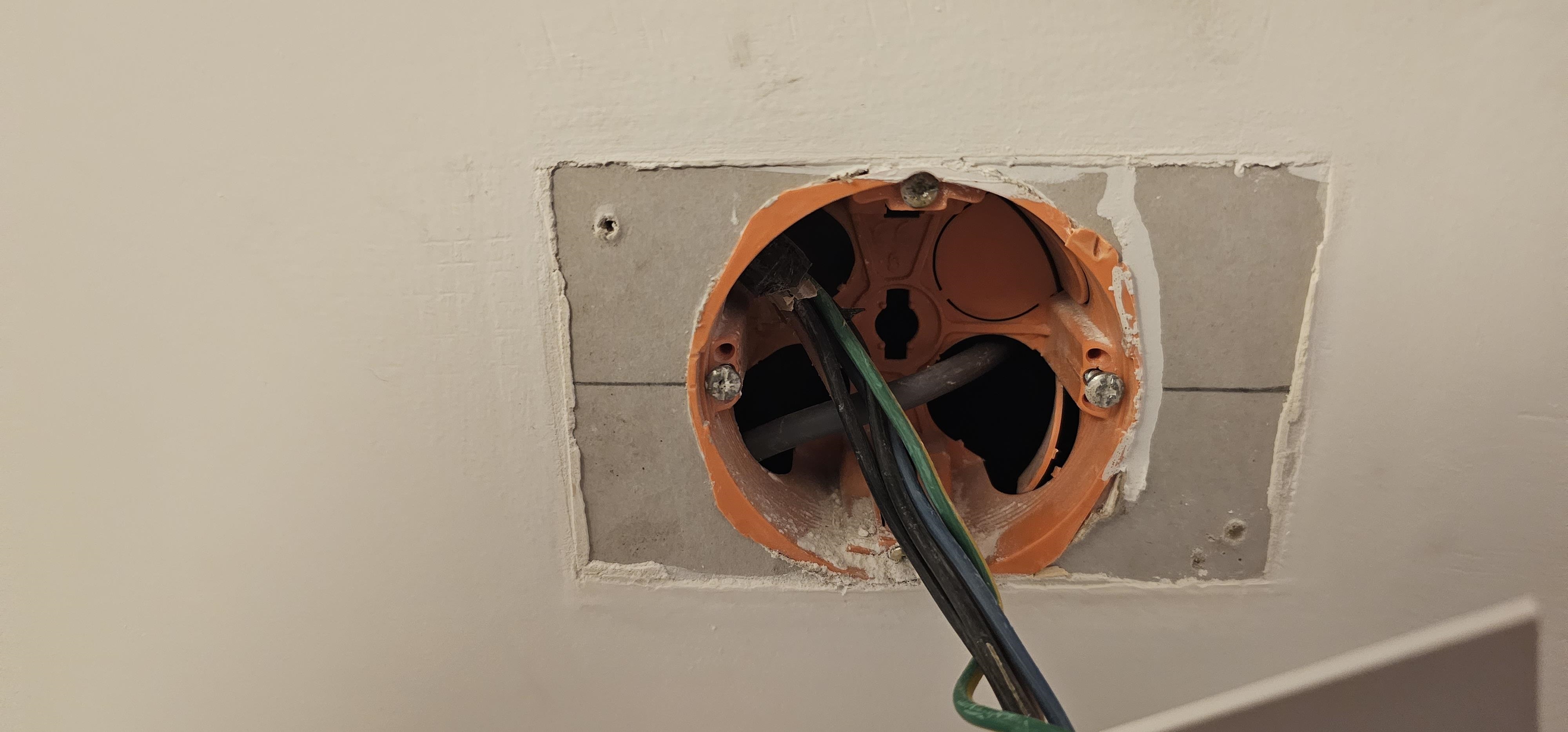

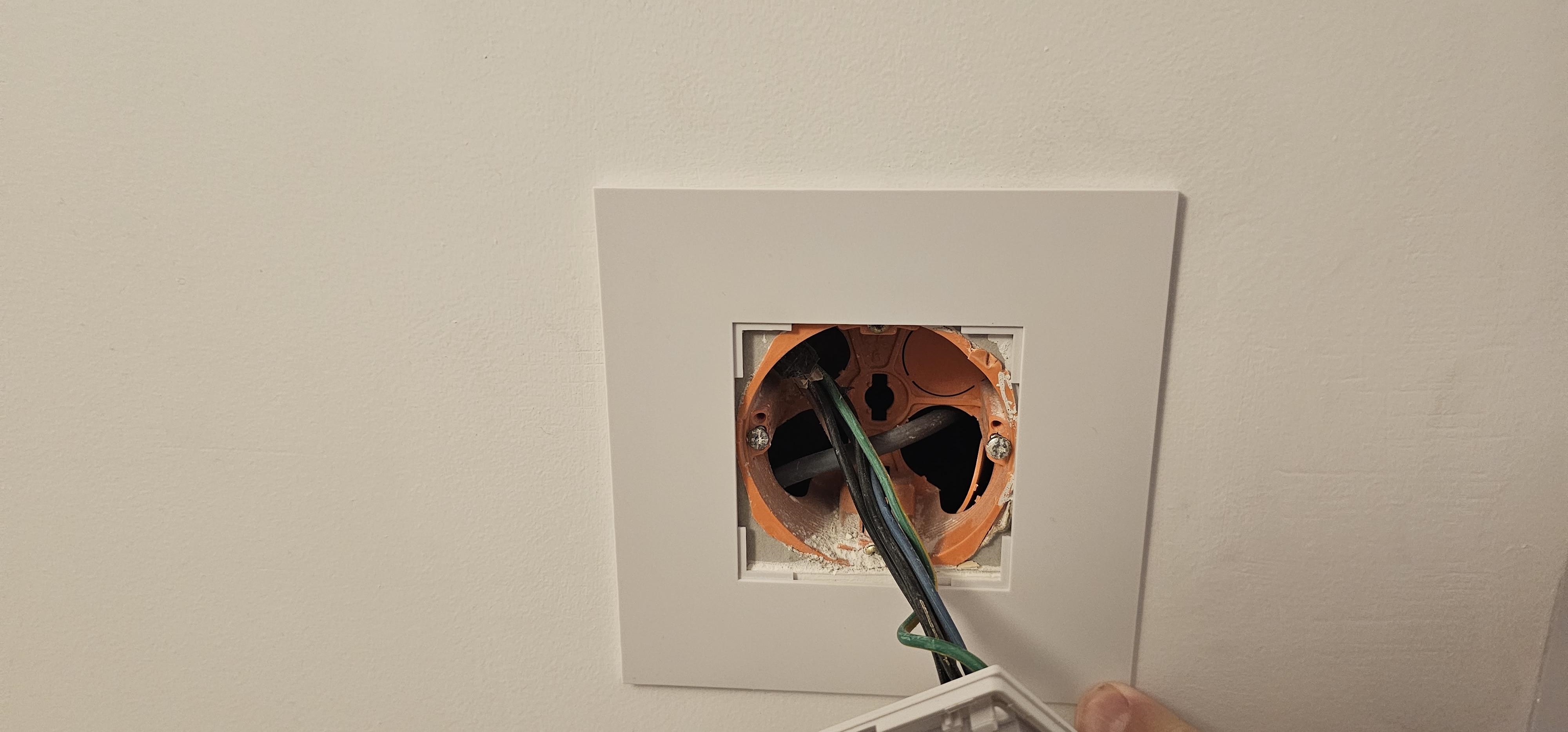

steboc a écrit :
Besoin de conseil
merci
Sujet résolu, j'ai fait 2 petits trous dans l'axe des vis du boitier , et vissé dedans.
