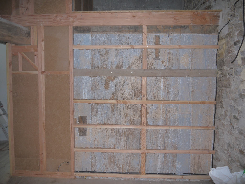

Posté le 06-09-2023 à 14:55:13  profilanswer

nasdak a écrit :
Bon, pour isoler un peu thermiquement une cloison bois entre 2 chambres, dont une est occupée et l'autre non, je pars sur la pose de rails et montants 48mm, isolant laine de verre 45mm dans les rails, placo sur les rails. C'est standard, y'a plus simple ?
Entre 2 chambres, même avec une inoccupée, je partirais de la double-peau de Placo de chaque côté pour renforcer notablement l'isolation acoustique en plus d'avoir une cloison qui sonne un peu moins cheap quand on tape dessus mais ça c'est sans doute moins important.  :D

nasdak
Posté le 06-09-2023 à 16:01:35  profilanswer
J'ai envie de garder la vieille cloison bois du côté chambre occupée :)

Shaad
Posté le 06-09-2023 à 16:06:12  profilanswer
C'est quoi ta cloison bois du coup ? Quel matériau (oui du bois je sais !  :o ) ? Quelle épaisseur à peu près ?  :)

nasdak
Posté le 06-09-2023 à 16:10:43  profilanswer
Je pense que c'est le bois qu'ils ont trouvé sur place y'a 100 ans :)
Des planches verticales, quelques centimètres d'epaisseur

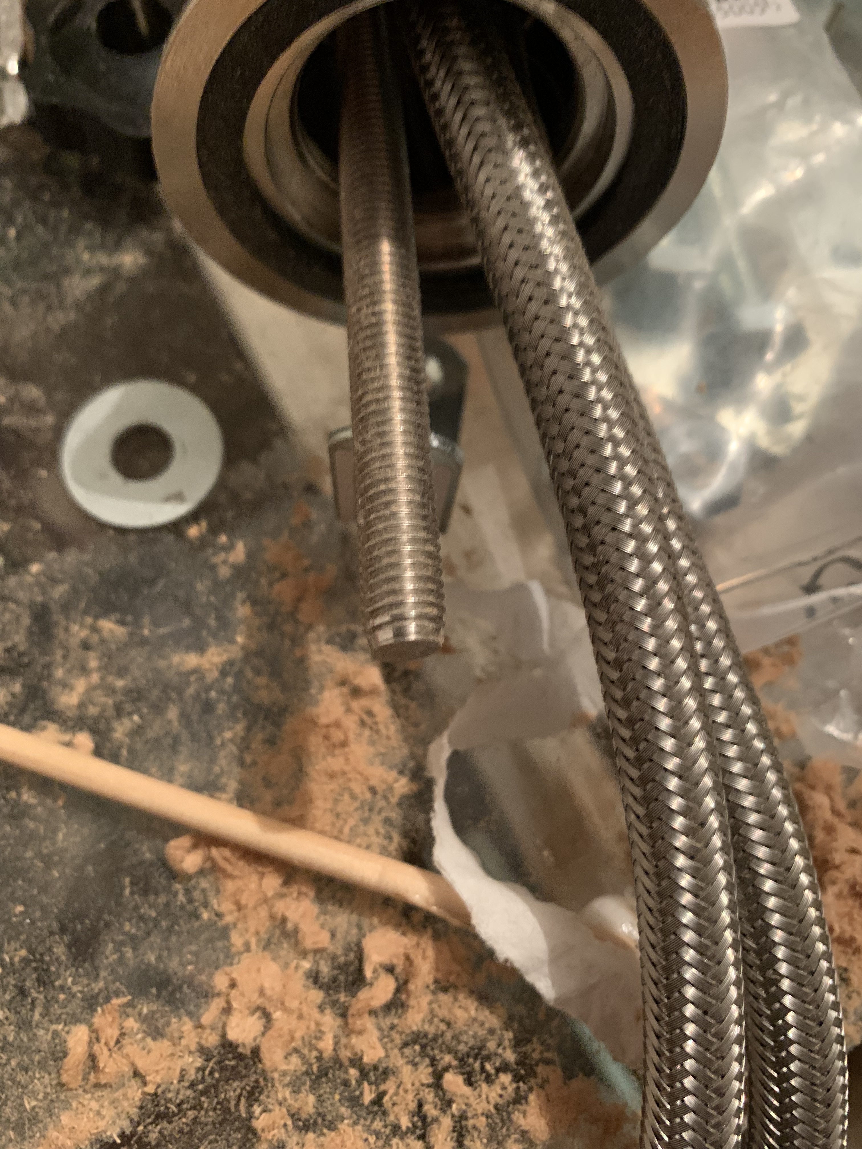

Bonjour à tous,
La tige filetée du mitigeur est trop courte par rapport à l'épaisseur du plan de travail (en MDF) :
https://zupimages.net/up/23/36/kd35.jpg
Une idée de comment régler le problème ?
n°69152611
kronoob
Posté le 06-09-2023 à 23:19:15  profilanswer
Essaie de la dévisser du mitigeur puis revisse la de seulement 10 tours. Avec un peu de chance, tu auras suffisamment de longueur pour fixer le mitigeur.
Achat - Ventes/Feedback
n°69152624
Dirty sanc​hez
labellisé Max Havelaar
Posté le 06-09-2023 à 23:22:59  profilanswer
Je n'ai malheureusement pas accès à la base de la tige (elle est fixée par un écrou).
n°69152645
rosco
Posté le 06-09-2023 à 23:27:16  profilanswer
Rallonge de tige filetée, soit en 1 pièce toute prête, soit en 2 pièces avec un manchon + un autre bout de tige filetée de la longueur voulue.
n°69152659
Dirty sanc​hez
Posté le 06-09-2023 à 23:30:22  profilanswer
Un manchon, sans doute la solution. Merci

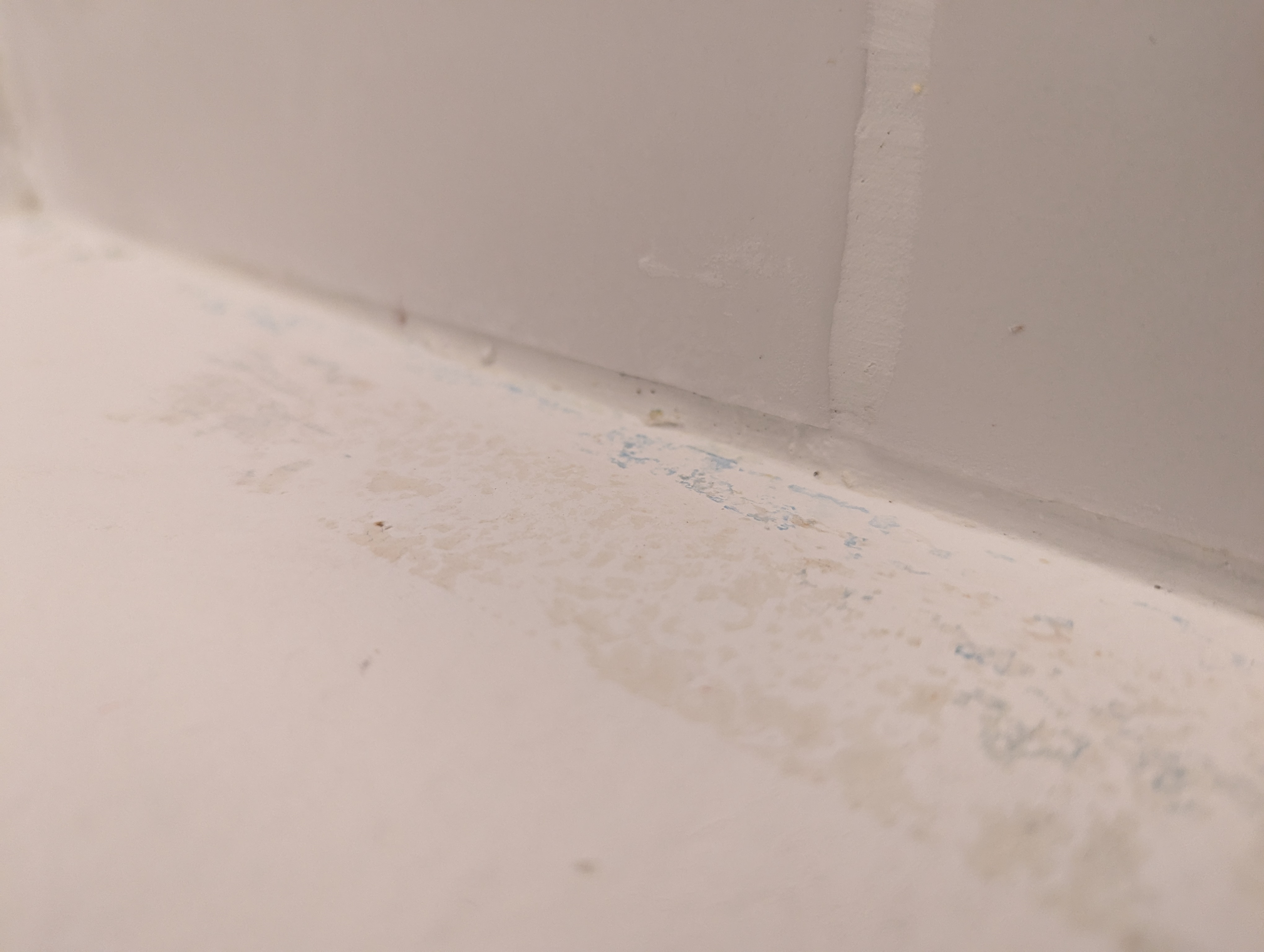

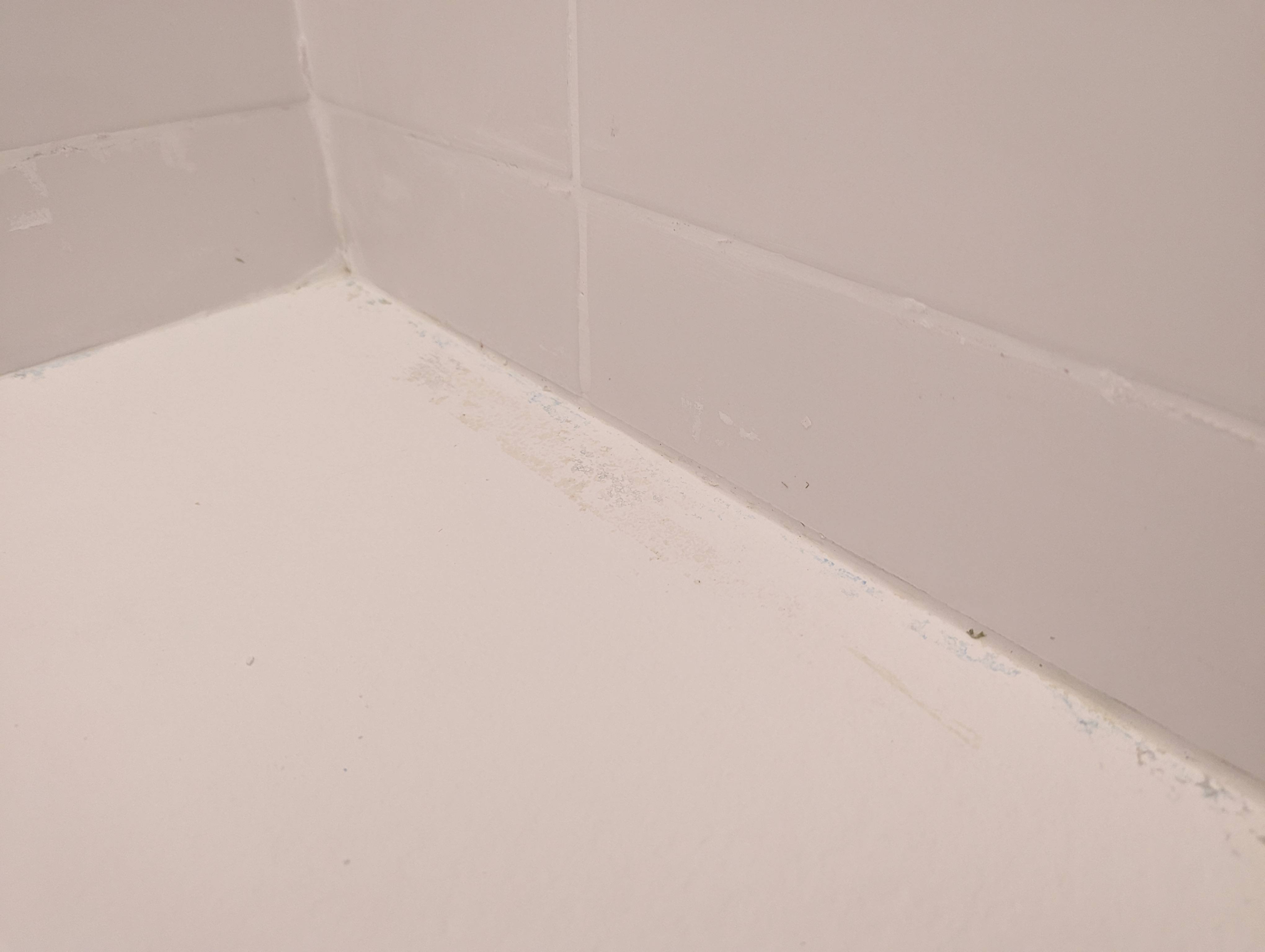

Hello, lorsque j'ai refait le carrelage mural de ma douche j'ai nettoyé et préparé le receveur en résine (résidu de joint silicone, savon et calcaire agloméré, etc...) mais j'y suis allé un peu fort. Je pensais que c'était une résine blanche dans la masse, mais en fait la matière est moins jolie sous la surface. Pix :
https://rehost.diberie.com/Picture/Get/r/207048
https://rehost.diberie.com/Picture/Get/r/207049
Les traces bleues, c'est le primaire que j'ai mis avant le carrelage qui a coulé un peu.
Est-ce que vous pensez que je peux rattraper ça ? Je pensais à une peinture "résinance" blanche [:hahamidot]. Ca ne sera jamais la teinte exacte, mais si j'arrive à faire une bande bien droite de 2-3 cm tout autour du receveur ça sera toujours moins moche que ces affreuses rayures. Vous validez un petit peu ou je commande tout de suite la pelle mécanique pour démolir la maison ?
Oui, ce n'est peut-être pas idiot de conserver la vieille cloison et en faire une légère et si possible désolidarisée de l'autre coté.
Mais c'est dur à dire a vue de nez, on ne connais pas comment est la cloison actuelle (photo ?) et tes besoins.
J'ai conservé des vielles cloisons avec des planches verticales sur mon chantier, Mais j'ai juste vissé des tasseaux horizontalement dessus, mis de la laine de bois entre et vissé des plaques de Fermacell 150x100.
https://rehost.diberie.com/Picture/Get/t/207055
Message édité par berlo le 07-09-2023 à 09:24:28
