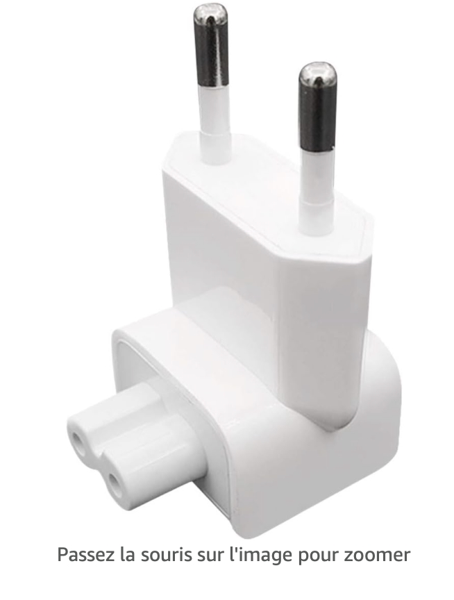

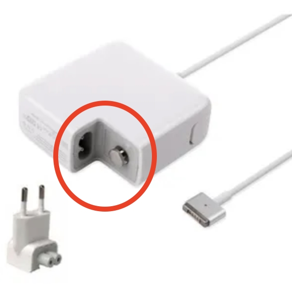

Nato
Posté le 07-09-2023 à 17:06:42  profilanswer
Daphne a écrit :
Possible que la casserole touchait les bords de la cuisinière, elle est pas bien grande ! Et je sais pas pour l'ordi, c'est un vieux Macbook
Tu charges avec :
https://rehost.diberie.com/Picture/Get/f/207144
ou avec
https://rehost.diberie.com/Picture/Get/f/207145
Si avec le 1er c'est "normal", pingrerie d'apple ....  :o

Ni l'un ni l'autre, c'est un Air avec la prise aimantée. Je ne doute pas de la pingrerie d'Apple mais je vois pas forcément le rapport :o
n°69158019
Nato
Posté le 07-09-2023 à 19:25:56  profilanswer
De l'autre coté de la prise, "banane"  ( si je puis me permettre  [:0logram:2] ) :D
Cote prise secteur , pas coté MacBook  :o
n°69158036
Daphne
kernel panic
Posté le 07-09-2023 à 19:28:12  profilanswer
Euh bah le premier alors, avec le transfo, "patate" (pour rester dans le sujet :o )
n°69158047
Nato

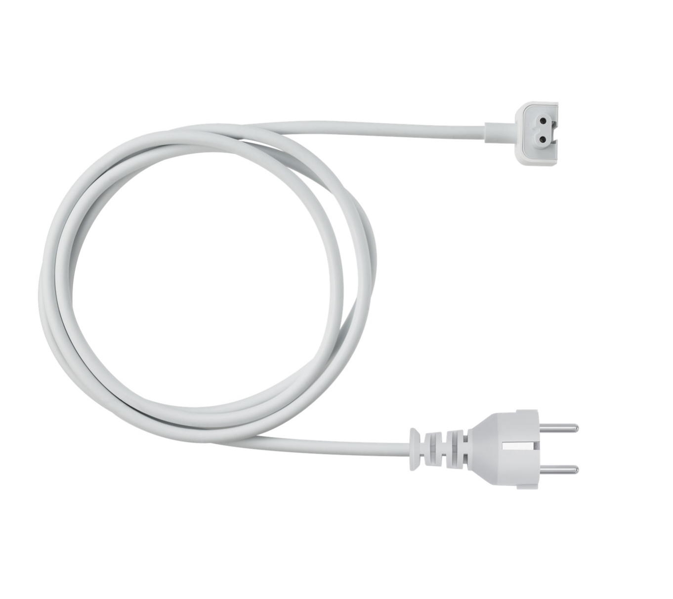

Posté le 07-09-2023 à 19:29:50  profilanswer
[:ddr555]
Ok , donc tu déplug le petit adaptateur et tu prends ( achètes ) la rallonge avec terre et Problem solved
https://rehost.diberie.com/Picture/Get/f/207164

Daphne
kernel panic
Posté le 07-09-2023 à 19:37:17  profilanswer
Pour deux jours dans un airbnb, non :o
Je posais la question par curiosité, je demandais pas une solution :D
Edit : en plus c'est ce chargeur que j'ai, mais merci quand même :o

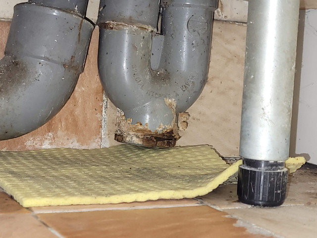

Sebwap
Posté le 07-09-2023 à 20:20:37  profilanswer
J'ai un siphon dégueulasse dans la cuisine qui suinte ....
https://i.ibb.co/T1bV8qF/20230907-200330.jpg
ça goutte ultra lentement par le bouchon en dessous.
On peut acheter en grande surface de bricolage juste le bouchon du dessous qui a l'air en sale état (comme tout le reste d'ailleurs :D ) ?
Ou le bouchon est sauvable et p-e que juste le joint à remplacer ça ira ?
C'est standard la taille des joints ? (siphon de 40mm) ou il est préférable de démonter pour aller en magasin chercher la bonne taille ?
Merci !

Il est juste recouvert de merde. Dévisse, nettoie, graisse le filetage et serre à fond.

Jamais mis de graisse sur les réparations que j'ai fait; faut juste badigeonner le pas de vis avant de tout remonter ?

tu prends le bouchon jusqu'au au magasin, il se sera pas vendu seul mais avec une partie femelle et son joint
(pas forcément un coude : https://media.adeo.com/marketplace/ [...] it=bounds)

Posté le 07-09-2023 à 20:31:06  profilanswer
Merci !
(je déteste la plomberie, dsl pour les questions de nioob)

J'ai fait la même tête quand j'ai vu l'état de l'installation :D
A votre avis bouchon male ou femelle ?

Il n'y a pas que le bouchon à changer mais tout le siphon, ça suinte à la connexion également. :D

Si tu utilises le connecteur Europlug (donc avec que deux broches), il n'y a pas de mise à la terre du bloc et ce n'est pas étonnant que ça chatouille.
Si tu utilises le cordon avec le connecteur CEE 7/7 (Type E & F), il y a mise à la terre du bloc et là ça ne devrait pas chatouiller (si l'installation est correctement faite).
