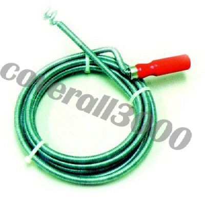

Avec un furet ça devrait aller.
http://i16.ebayimg.com/02/i/000/c8/c3/eb2f_1_bl.JPG
C'est du tube PVC?
(oué sinon si canalisation en fonte, terre, etc. je ne serait pas très optimiste)
C'est du tube PVC?
si ce sont des racines qui ont pris domicile dans les tuyaux, je doute que ce soit efficace... en plus, ça a surement percé les canalisations à certains endroits, faut voir si le problème est localisé ou pas... apparemment non.

Posté le 31-08-2009 à 10:56:16  profilanswer
En plus si elles s'y sont installées c'est pas pour rien, c'est qu'il y avait de l'eau pour elles. Je ne pense pas qu'elles auraient pu réussir à s'engoufrer sans être guidées par une fuite  :o
