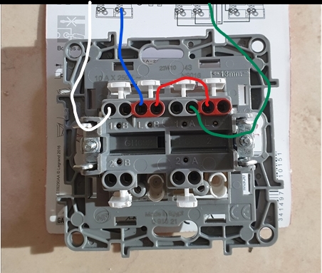

frederiko1
Terminatux was right
Posté le 16-07-2023 à 17:31:47  profilanswer
Tonneau a écrit :
Tu branches ton bleu peint en blanc sur le 1 et l'autre du même inter sur le L.
Ensuite rouge dans le second 1, le bleu dans A et le vert dans L
Merci mais j'ai du mal a suivre.
comme çà :
https://rehost.diberie.com/Picture/Get/r/185973
n°68830306
thoulisse_​bernard
Climatonégationniste
Posté le 16-07-2023 à 17:33:12  profilanswer
frederiko1 a écrit :
merci de vos réponses. Bon la plaque de 2 interrupteurs j'ai pris un interrupteur double.
En revanche les fils me perdent un peu.
Vous pouvez m'aider ?
Sur celui du haut, le premier fil bleu (peint en blanc...) arrive en haut. En bas le fil rouge est relié en bas du second interrupteur avec le second fil bleu. En haut du second interrupteur est branché un fil vert.
Je vous met la photo et celle du nouvel interrupteur...
N'hésitez pas si je suis pas clair...
https://rehost.diberie.com/Picture/Get/r/185968
https://rehost.diberie.com/Picture/Get/r/185969
https://rehost.diberie.com/Picture/Get/f/185974
Le vert et le blanc peuvent aussi aller sur les trous du bas
Par contre le respect des codes couleur c'est pas ça  :sweat:

Tonneau
Posté le 16-07-2023 à 18:15:59  profilanswer
comme çà :
Je n'avais pas vu que le rouge était commun aux deux inter.
J'ai considé deux inter séparé.
La seul contrainte était tes deux fils dans la même borne.
Il faut utiliser un ensemble gris/rouge par inter.
n°68830915
Posté le 16-07-2023 à 18:20:14  profilanswer
Merci à vous !
Je reviens sans doute bientôt pour mes nouveaux doutes...
https://rehost.diberie.com/Picture/Get/r/185976
n°68830940
Tonneau
Posté le 16-07-2023 à 18:22:18  profilanswer
Merci à vous !
Ça marche ?

frederiko1
Posté le 16-07-2023 à 18:37:00  profilanswer
Tonneau a écrit :
Ça marche ?
Bien sur. C'est top. :)
