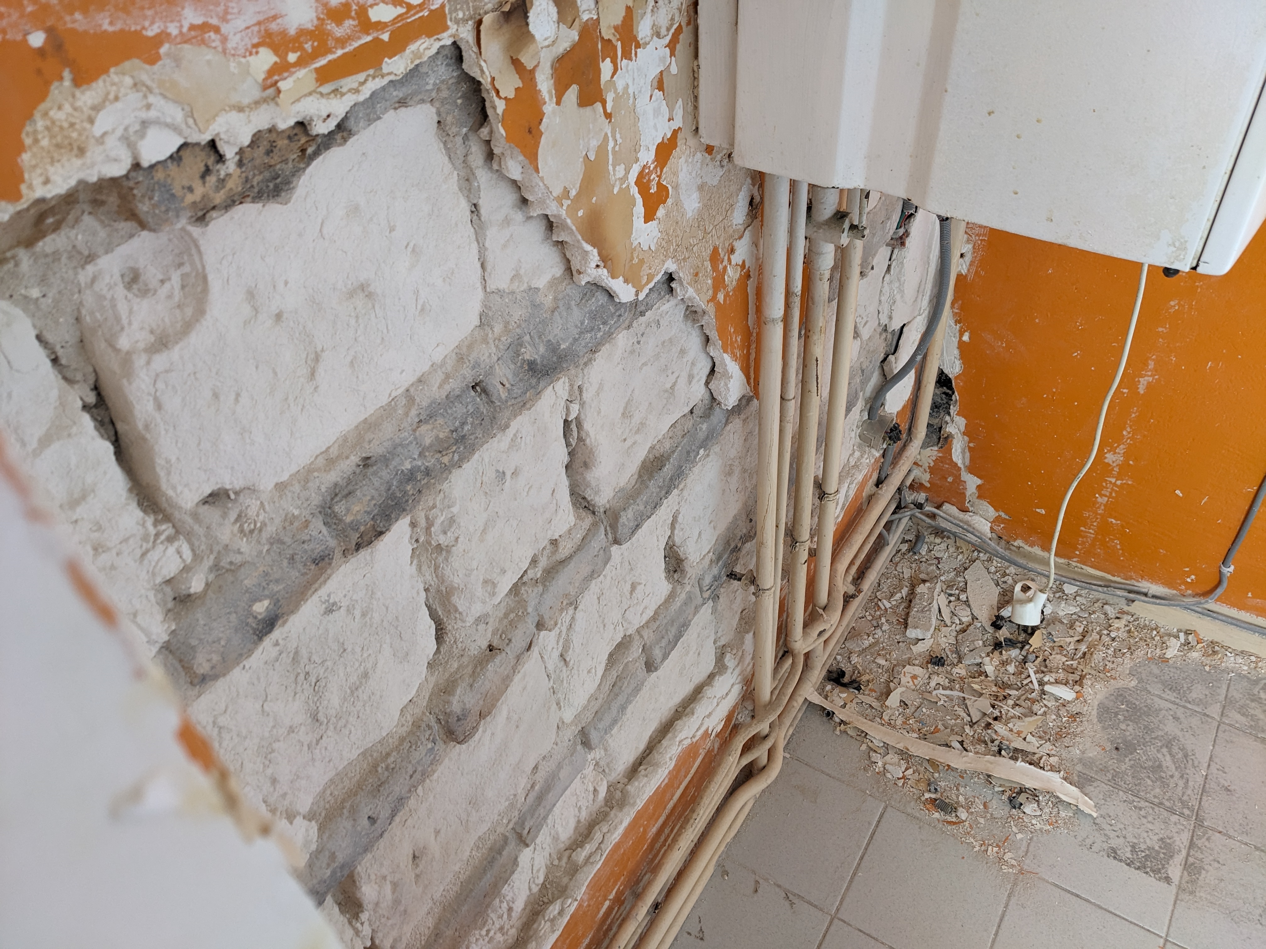

Bonsoir topic  :jap:
Question rebouchage s'il vous plaît, je commence la rénovation de ma cuisine et j'ai un mur en brique et bloc de craie on dirait (?) recouvert d'une bonne couche platre.
J'ai retiré le plâtre qui ne tenait plus et j'hésite pour reboucher ça entre du plâtre et du MAP. J'ai déjà travaillé le map mais le plâtre pas trop encore.
La surface à reboucher représente à peu près 2m2 et 3 cms d'épaisseur (il y a des endroits où c'est plus).
https://rehost.diberie.com/Picture/Get/t/186016
Qu'est ce que vous utiliseriez comme produit ? (je suis en appart donc on ne détruit pas l'immeuble :o )
Je suis exactement dans le même cas que toi, je dois reboucher les trous d'une ancienne cheminée dans le mur.
Si tu n'as jamais fait de platre, je te déconseille car la prise est assez rapide...
Perso, je vais faire MAP ou mousse expansive + enduit rebouchage par dessus.

Day ON
Posté le 17-07-2023 à 22:48:19  profilanswer
C'est clair, le plâtre de Paris, par ces températures en 10 minutes max c'est mort. Et encore, jai passé un vieux sac il y a peu, c'était plutôt 3 minutes, limite inutilisable. A peine le temps de gâcher et ça tirait déjà fort.
Le MAP c'est plusieurs heures, beaucoup plus confortable, par contre pour poncer !...
Message édité par le pote le 17-07-2023 à 22:53:45

Pas besoin d'avoir 3 cm de vide derrière, ça ne sert à rien ici. Limite collé au mur en écrasant au maximum (plots pré-étalés, MAP pas trop compact sans pour autant aller dans l'excès inverse...), ça ira parfaitement bien si le mur n'est pas trop bancal et qu'il impose d'avoir des plots de MAP + gros pour rattraper un faux aplomb notamment.
