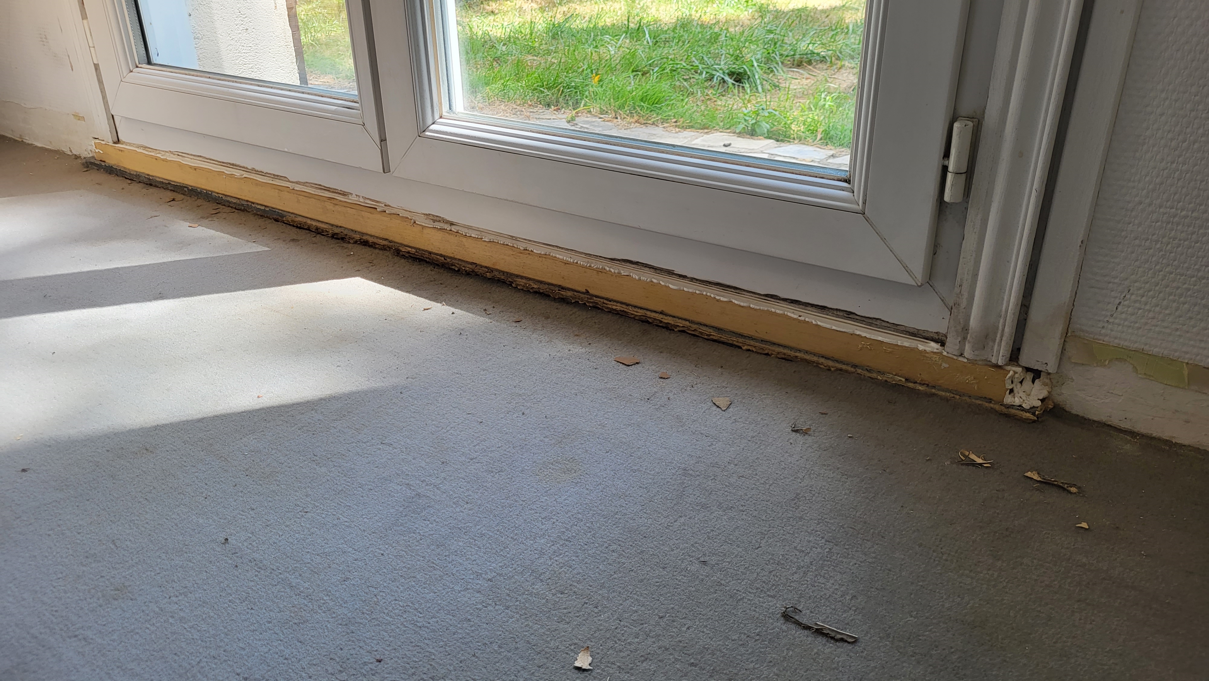

En retirant un cache PVC sous ma fenêtre, j'ai trouvé ça:
https://rehost.diberie.com/Picture/Get/f/185895
La fenêtre pvc a ete monté sur le chassis bois et metal de l'ancienne.
Comment reprendre le bas pour améliorer l'étanchéité et isolé au mieux ?
Normalement entre la nouvelle menuiserie et l'ancien bâti il y a un compribande qui fait l'étanchéité. Si tu as des entrée d'air je dirais de faire un joint PU et refaire une finition propre avec une  cornière PVC trouvable chez Leroy Brico
