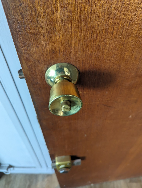

Yun
Posté le 06-07-2023 à 18:59:48  profilanswer
Bonjour à tous,
Je ne sais pas si je suis sur le bon topic, je n'ai pas trouvé de topic serrurerie ou quincaillerie…
Je cherche à remplacer une serrure de type tubulaire.
C'est à dire à poignée avec un petit bouton pressoir à l'arrière pour bloquer la poignée.
https://i.postimg.cc/8Cs6pT39/PXL-20230705-093803718.jpg
D'abord est ce possible de changer pour un autre type de serrure plus classique ?
Sinon, je vois que LM vends des kits, est ce compliqué à changer (bricoleur novice) ?
Merci !

Yun a écrit :
Bonjour à tous,
https://i.postimg.cc/8Cs6pT39/PXL-2 [...] 803718.jpg
Merci !
La porte risque de ne pas avoir l'empreinte pour insérer le mécanisme classique.
Mais si l'empreinte est là c'est très facile, 2 vis juste
