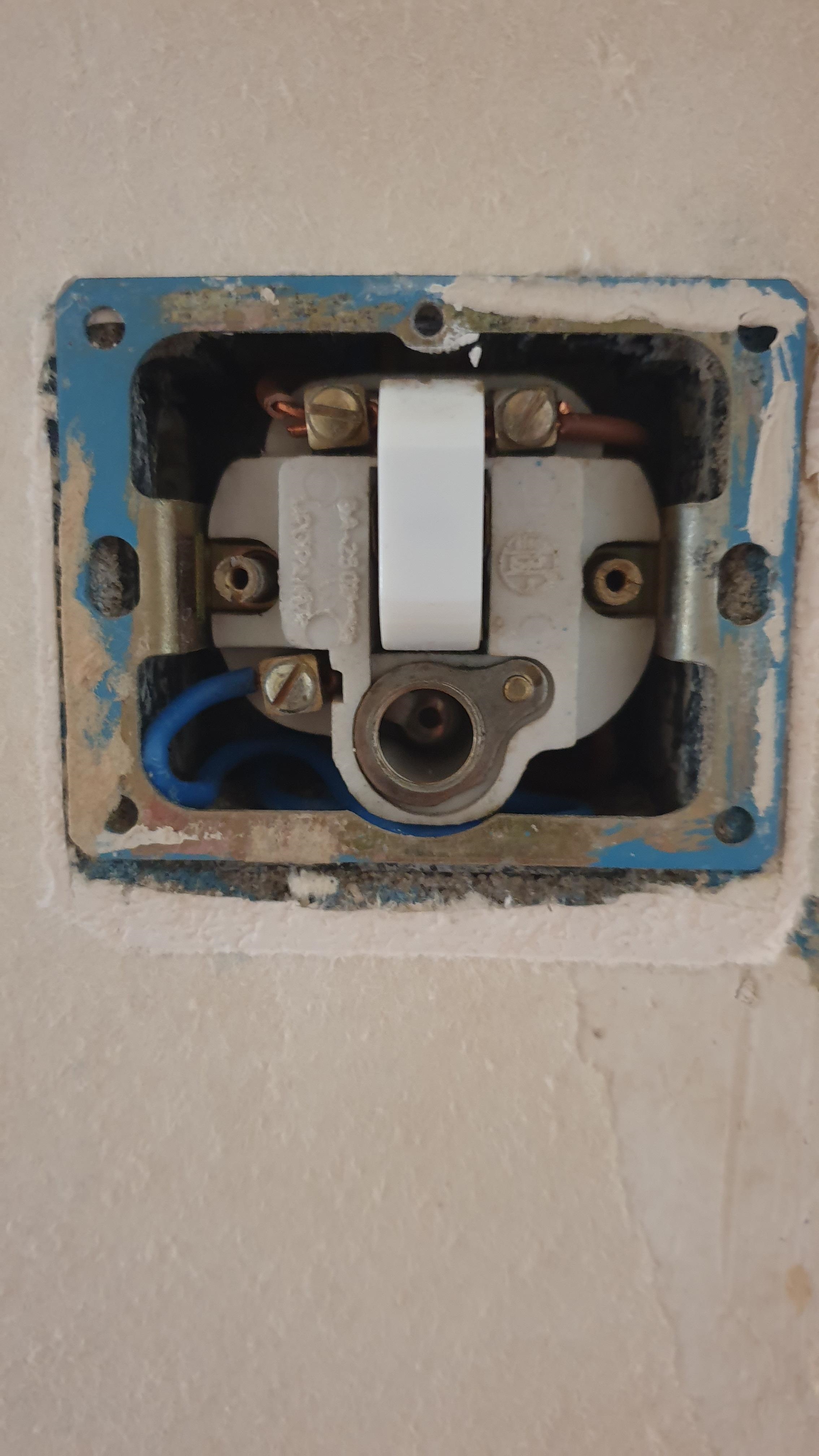

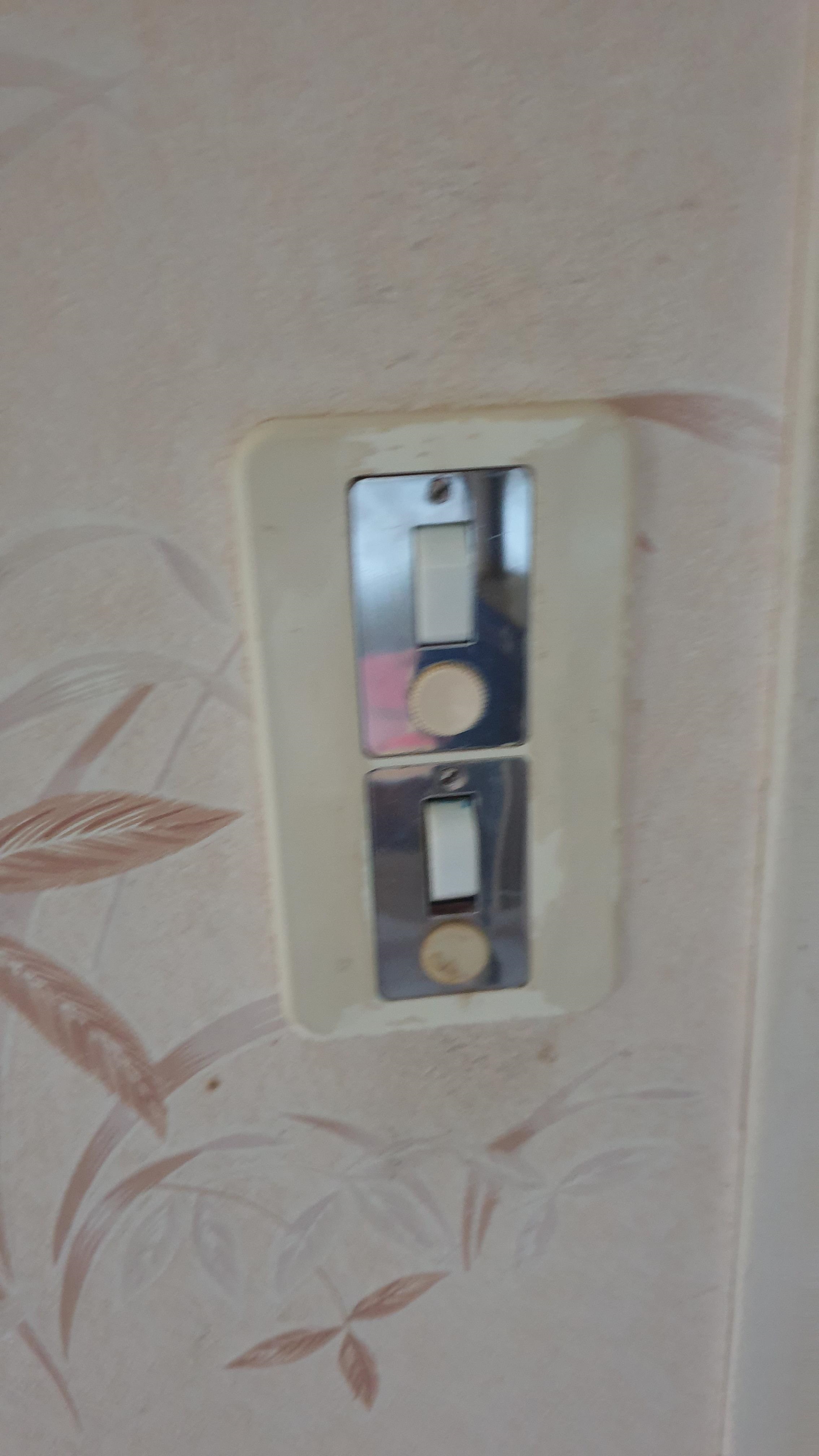

Posté le 14-07-2023 à 19:27:47  profilanswer
Bonjour,
Je refais une pièce qui a encore de vieux interrupteurs et de vielles prises avec fusibles. Le tableau a été refait avec des disjoncteurs donc je compte les changer pour l'esthétisme mais aussi la sécurité.  ils ont tout de même 55 ans.
Les emplacements sont de la même taille que les matériels modernes ou il va falloir agrandir ? Faut-il des interrupteurs/prises spéciales aux bonnes dimensions ou je prends du standard ?
Enfin, j'ai un va et vient. Comment je cable ?
Bref, preneur de vos conseils avisés.

n°68822092
buggy2680
Gamertag xbox : pitipotinou
Posté le 14-07-2023 à 19:42:34  profilanswer
Il te faut juste des prises à griffes
Pour le va et vient, tout sera expliqué pour le branchement sur l'emballage du nouveau interrupteur. Sinon suffit de bien identifier les fils sur l'interrupteur actuel .

Posté le 14-07-2023 à 19:44:55  profilanswer
Normalement ça passe en largeur, mais ton interrupteur double tu devras trouver avec un entraxe de 57mm au lieu des 71 du matériel actuel.
Je comprends pas comment l'interrupteur tient en place, il y a pas de vis  :??:
Edit OK j'ai compris

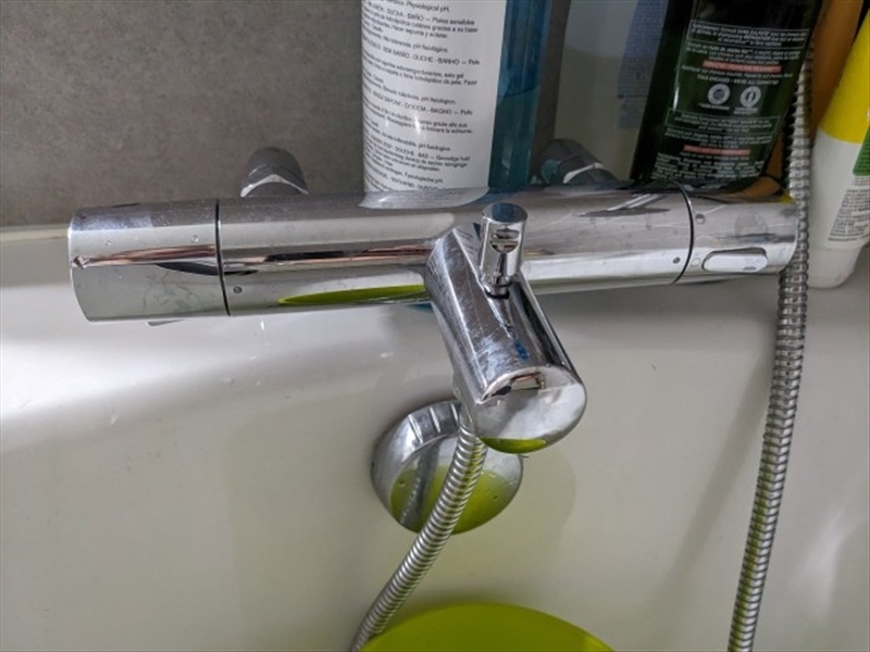

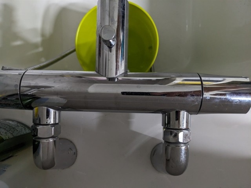

Posté le 15-07-2023 à 08:52:45  profilanswer
Hello  :O
J'ai un robinet mitigeur qui goutte.
Savez-vous comment faire pour réparer ça ?
Y'a un petit cache en plastique à gauche et à droite donnant accès à une vis, je dois donc pouvoir virer ce qui ouvre l'eau à droite (ou le thermostat à gauche mais ça osef peut-être) mais ça donne pas accès à tous les joints de toute façon.
https://rehost.diberie.com/Picture/Get/r/185803
Ou alors faut tout dévisser  :sweat:
https://rehost.diberie.com/Picture/Get/r/185804
Ou alors j'appelle un plombier  :O
Une fuite comme ça doit être à la charge du locataire  :wahoo:

le pote
Day ON
Posté le 15-07-2023 à 11:45:28  profilanswer
Si c'est de la loc, c'est sans doute une bobinetterie "tout venante" dont la maintenance va être aléatoire.
Sur du Grohe, Jacob ou truc de bonne manufacture, on changerait les cartouches, mais là je propose plutôt de racheter de l'Equation a 40 euros chez leroy Merlin et de changer le tout. Simple, sûr de ne pas se tromper de pièce (avec les galères qui vont avec), efficace (pas de misères pour démonter le merdier mal foutu) et finalement pas plus cher.
Ca fuit par où ?

n°68823898
jma64
Electricien chez MOI 8-))
Posté le 15-07-2023 à 11:54:19  profilanswer
par là où ça fuit.
.  c'est tout

gueuselambix a écrit :

Ca fuit par où ?
jma64 a écrit :
par là où ça fuit.
Le robinet ne ferme plus correctement, à tous les coups: voyez le sceau vert pour collecter les gouttes sur la photo.

n°68823917
kronoob
Posté le 15-07-2023 à 12:01:39  profilanswer
Ouais alors ça ne coûte pas bien cher de démonter le bouton et regarder comment démonter le robinet.
Au pire, s'il casse tout, il pourra changer le mitigeur complètement. Mais perdu pour perdu, autant essayer de le réparer. :o

n°68823932
rosco
Posté le 15-07-2023 à 12:05:36  profilanswer
Il suffit de retirer la vis pointeau par le dessous (caché sous un petit bouchon plastique typiquement) du côté du robinet pour pouvoir libérer l'espèce de cartouche qui gère le débit. Pas besoin de tout démonter.
Couper l'arrivée d'eau générale auparavant, et ne pas faire ça le dimanche :o

le pote
Day ON
Posté le 15-07-2023 à 13:20:12  profilanswer
Ouvrir le robinet après avoir coupé le général, pour casser la pression. Sinon c'est chiant a démonter. (Ça le sera de toute façons car là, on est pas sur une video Youtube où tout est propre: dans la vraie vie, il y aura sans doute divers obstacles parmi lesquels à choisir: du calcaire, des trucs grippés, une vis pointeau de retenue de cartouche en BTR de 5, qui passera à 5,5 à cause de l'association "blocage" et "acier à ferrer les ânes", un robinet de baignoire de location low cost...)
Et prévoir de la graisse silicone pour légèrement lubrifier les joints toriques afin qu'il se remettent bien en place.

Perfect007
What else ?
Posté le 15-07-2023 à 13:31:17  profilanswer
Oui, c'est le robinet qui goutte, j'ai mis une poubelle en plastique dessous cette nuit pour voir si ça gouttait beaucoup ou pas trop. Et oui, je devais bien avoir 1L en 6h  :O
Pas trouvé de mitigeur Equation à 40 euros chez Leroy. Je trouve des produits à 90euros.
J'imagine que l'écartement eau chaude/froide (photo 2) est standard  [:osweat]
Ca restera moins cher que faire intervenir un plombier, certes  :O
Pour la cartouche je vais voir.
Jusqu'à présent, je n'ai fait que resserrer la vis car la molette à droite n'était pas trop serrée à un moment. A voir en dévissant du coup
Le standard d'écartement est de 150 millimètres d'axe à axe.
Premier prix: https://www.leroymerlin.fr/produits [...] 23899.html
Cette solution a l'avantage de changer les deux cartouches en même temps, de tout détartrer (mousseur etc) et d'être très simple a exécuter: deux écrous à travailler. En trollant à peine, tu changeras trois fois le robinet, que dans le même temps tu en seras encore à essayer de sortir la cartouche pour ensuite aller au magasin avec, pour espérer trouver la pièce qui convient. Et un tube de graisse silicone au passage pour en consommer une micro-noisette, parce que en tant que bricoleur aguerri tu n'en as pas chez toi (je trolle: du liquide vaisselle peut faire le job en dépannage, même si c'est la honte).
Ce premier prix Leroy Merlin n'est pas de la folle qualité, c'est acceptable sans plus. Mais si tu es locataire, ça ira bien pour un proprio qui ne veut pas payer et seulement encaisser. Surtout si tu ne comptes pas t'attarder dans ces lieux.
Maintenant, si tu possèdes une robinetterie de qualité vraiment digne (mais en loc, je vois surtout du cacapascher, on ne va pas se mentir) on peut changer la cartouche en effet. Pour un prix similaire.
En résumé, perso je ne m'emmerde plus depuis longtemps  à faire de la maintenance sur de la robinetterie de radin.
Merci pour ces conseils  :jap:
