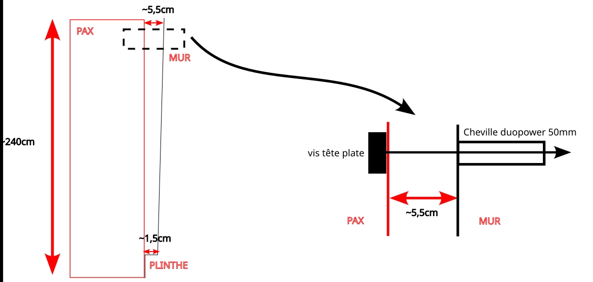

J'ai une question concernant la fixation d'un dressing PAX à mon mur :
https://rehost.diberie.com/Picture/Get/f/184877
Comme vous pouvez le mur, le mur n'est pas bien droit (ancienne maison). Du coup, quand j'ai fait le niveau pour le PAX, il y a pas mal d'écart en haut. ~5,5cm.
Je pensais fixer le pax avec une combinaison de cheville duopower avec une vis à tête plate. Mais la vis va devoir faire ~10cm sachant que je suis limité en diamètre à 8mm de vis (pour la cheville).
Ou alors, je peux prendre une vis moins longue qui du coup ne sera pas enfoncer à fonds?
ça ne pose pas de problème?
merci :jap:

Tu pourrais fixer un tasseau de la bonne épaisseur au mur et ensuite fixer ton armoire au tasseau ?

Directement vis à bois du pax dans le tasseau?

met une calle en bois, typiquement un bout decoupé dans du tasseau :spamafote:

Je mettrais un tasseau en haut perso. Fixé au mur et le pax fixé dedans avec de la vis à bois.
L'avantage que je vois aussi c'est que ça évite que l'espace derrière se remplisse de merde au fil des années.

Le tasseau-mur : c'est vis à bois à travers le tasseau dans la cheville ?

J'étais dans la même configuration chez moi, j'ai aussi fixé un tasseau au mur (moins long que la largeur des étagères pour que ce soit discret) puis j'ai fixé les armoires au tasseau.
J'ai de surcroît un vieux plancher pas droit, j'ai complété avec des cales plastiques millimètriques en dessous pour que les efforts ne se fassent pas uniquement sur le tasseau.
Efficace, facile et économique
