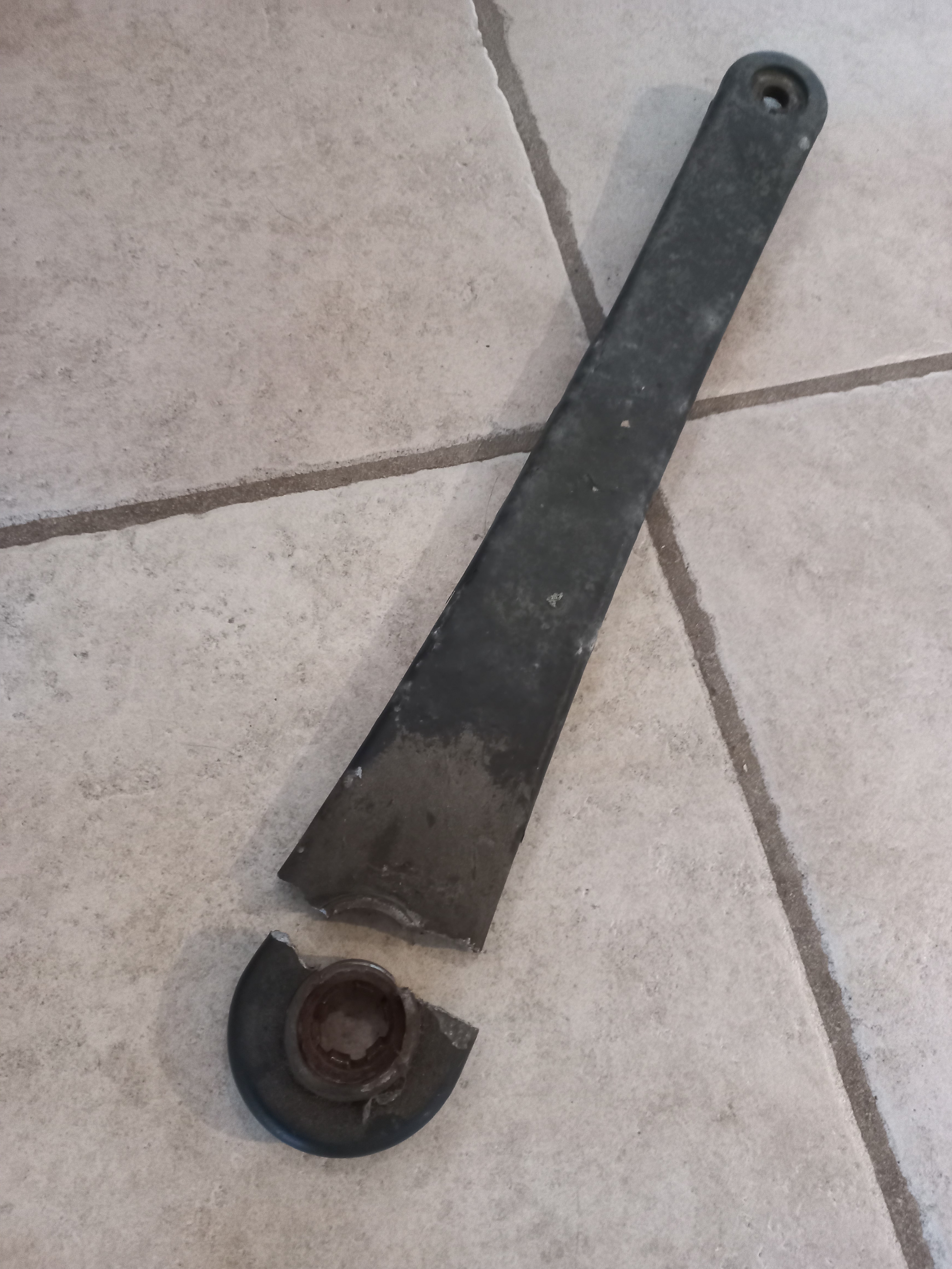

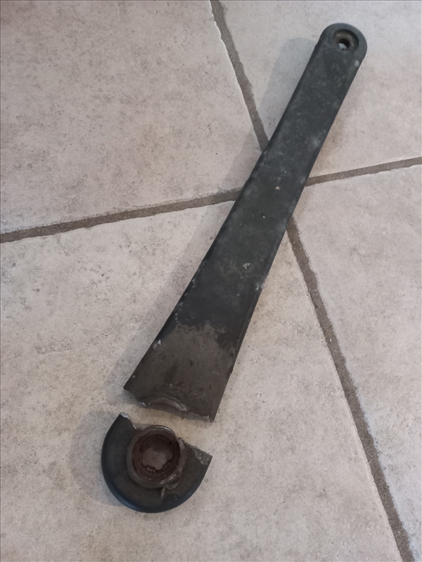

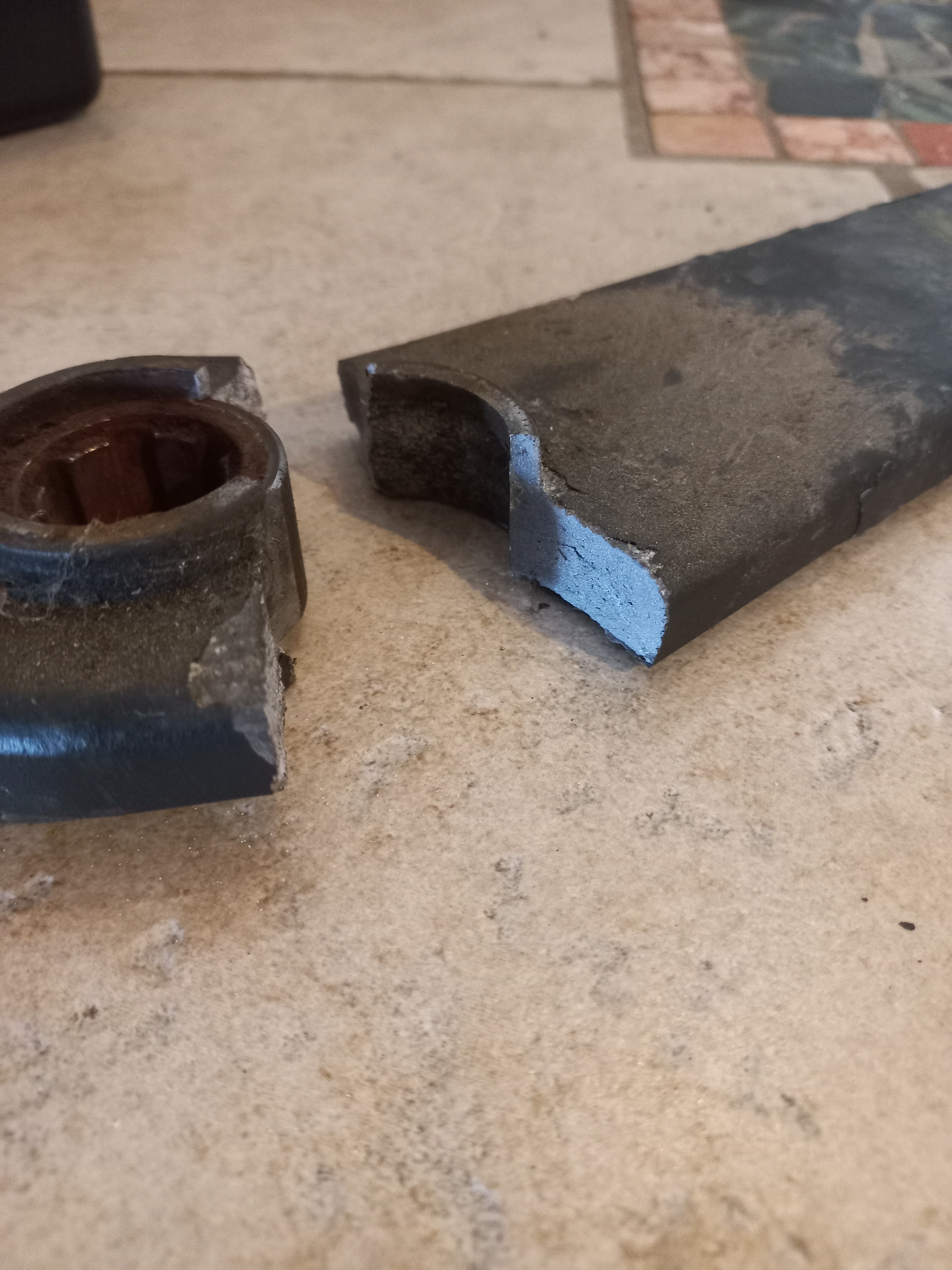

ragexen a écrit :
Bonjour,
lors d'une intrusion, tentative de démonter les bras du portail électrique.
Ca a été fait proprement sous un moteur, mais pas sur l'autre où ils ont fini par casser le bras.
Vous croyez que ca peut se ressouder ?
Une technique pour faire cela sans matériel ? :)
https://rehost.diberie.com/Picture/Get/r/180887
https://rehost.diberie.com/Picture/Get/r/180886
 [:polytroll:5]

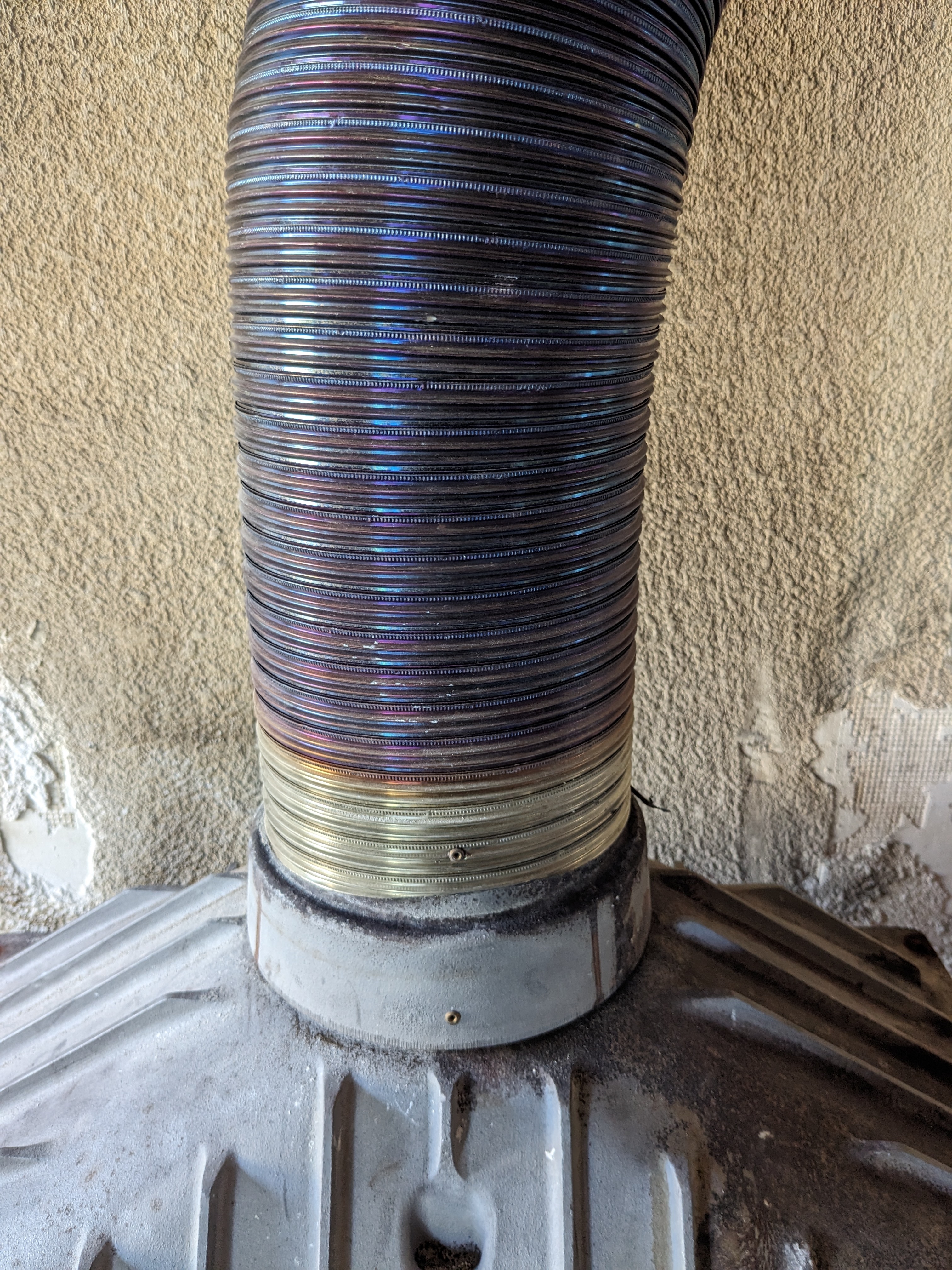

Bonjour!
Je suis en train de démolir ma cheminée pour la remplacer par un poêle à bois.
Je me posais la questions sur comment déconnecter le conduit existant. Il a l'air riveté:
[img]https://rehost.diberie.com/Picture/Get/t/180901[/img]
Du coup il faut y aller à la disqueuse? ou il y a plus intelligent?
n°68638100
libussa
Posté le 17-06-2023 à 19:05:45  profilanswer
mimil9 a écrit :
Bonjour!
https://rehost.diberie.com/Picture/Get/t/180901[/url][/img]
Tu peux percer les rivets, c'est pas très dur.
Sinon pas besoin de sortir la disqueuse, c'est un conduit souple, une pince coupante pour l'armature et un cutter pour le reste
Message édité par libussa le 17-06-2023 à 19:06:31

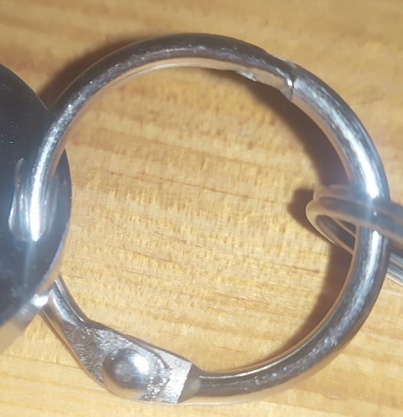

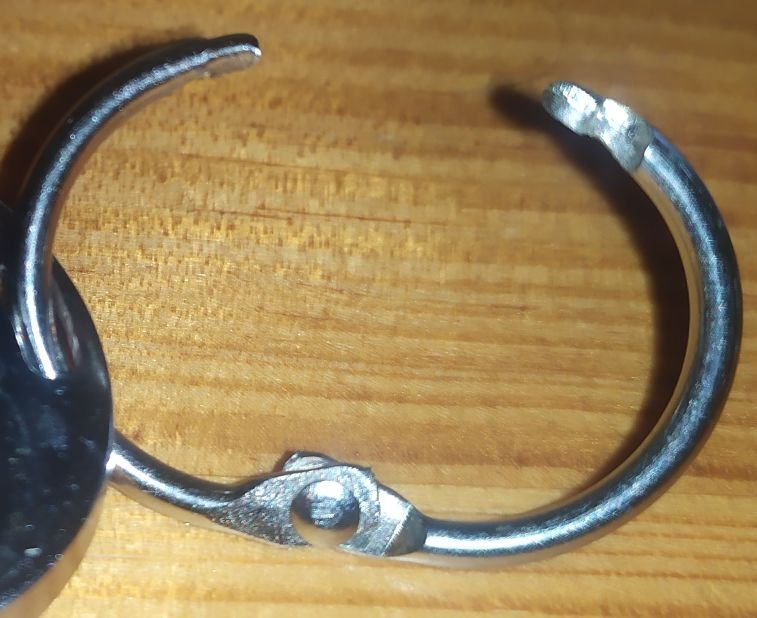

Vous savez ou je pourrais trouver ces ingénieux anneaux de clé "attache rapide" ?
http://image.noelshack.com/fichiers/2023/24/7/1687097700-anneau-1.jpg
http://image.noelshack.com/fichiers/2023/24/7/1687097700-anneau-2.jpg
Quel nom taper ?
J'ai reçu ça avec un objet, je connaissais pas et je trouve ça bien pratique !
n°68641863
libussa
Posté le 18-06-2023 à 16:18:50  profilanswer
http://image.noelshack.com/fichier [...] neau-1.jpg
http://image.noelshack.com/fichier [...] neau-2.jpg
Quel nom taper ?
anneaux brisés
exemple : https://www.amazon.fr/Produit-Neutr [...] B005FA8GOW
Quel nom taper ?
Pour en avoir eu, c'est pas terrible, ça peut s'ouvrir trop facilement et tu perds tes clés, mieux vaut soit le classique "chiant à mettre" ou un petit mousqueton (trouzemille modèles de toutes tailles et formes)

mon porte-clefs:
https://www.shop-levac.com/8813-large/manille-lyre-inox-coef-1-5.jpg
n°68643923
spacemaste​r2
Posté le 18-06-2023 à 21:32:07  profilanswer
Moi j'utilise un maillon rapide
        https://encrypted-tbn0.gstatic.com/images?q=tbn:ANd9GcS8yRYvGO3o88u5j5qKBJID7sgcYSIK39gp3A&usqp=CAU
n°68644031
le pote
Day ON
Posté le 18-06-2023 à 21:41:45  profilanswer
On reconnaît ceux qui, comme moi, ont déjà perdu des clés avec des quincailleries de malheur. :D
