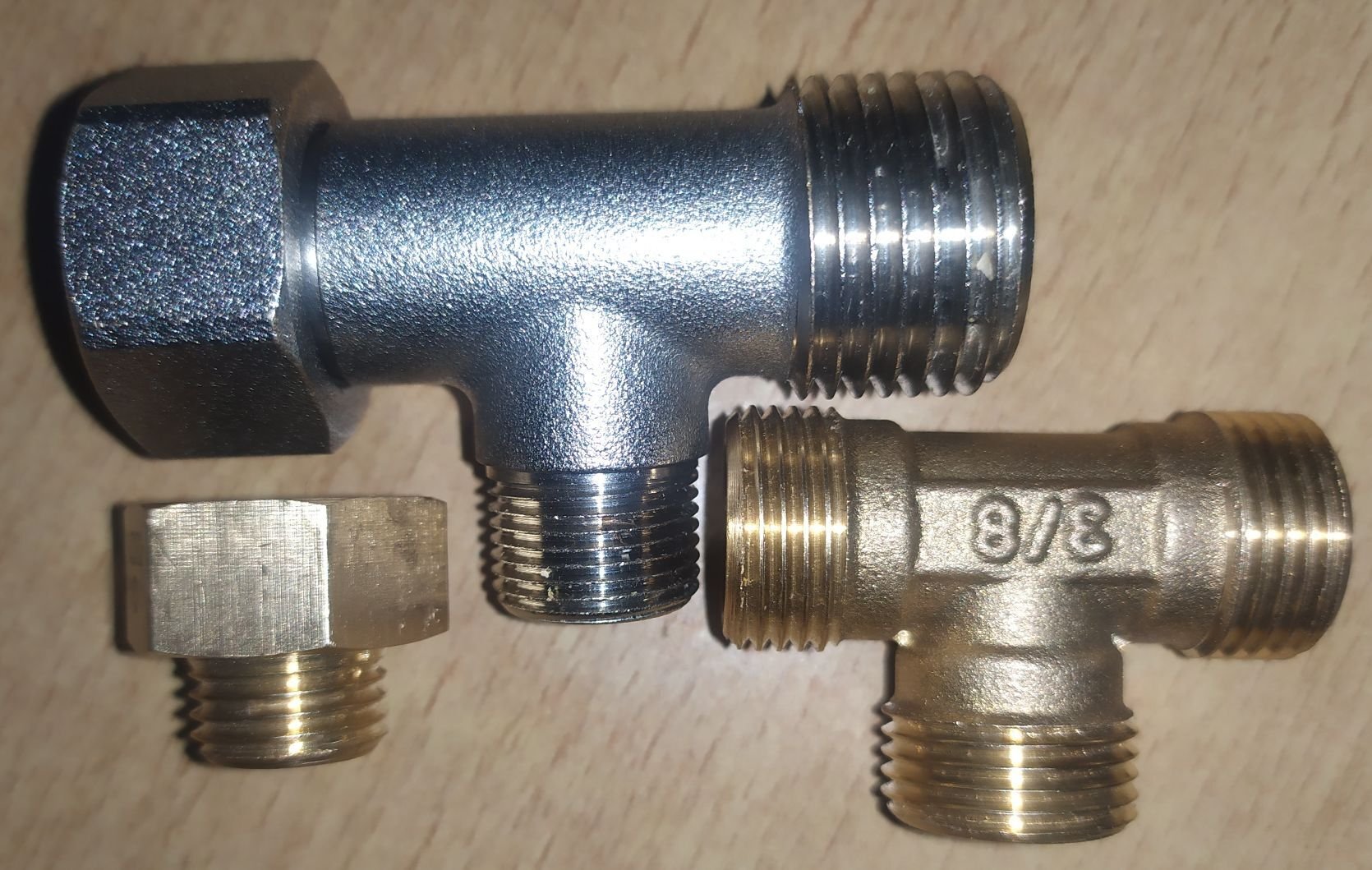

c'est ce satané filetage argenté qui est entre le 1/4 et 3/8 pour comparaison
http://image.noelshack.com/fichiers/2023/24/4/1686849862-filetages.jpg
j'en ai vu des trucs chiants dans ma vie mais des comme ça...
je vais acheter un flexible mâle 3/8 branché au tube de cuivre, vers femelle 1/2 (adaptable au raccord en T argenté), puis un adaptateur mamelon mâle 1/2 vers femelle 1/8 pour vissé le robinet d'origine au raccord argenté...
Le raccord argenté était vendu avec le bidet rince fesse et son flexible de 40 cm, au filetage inconnu visiblement ...
Message édité par Foxus666 le 15-06-2023 à 19:28:14

je crois que je me suis sortis de cette galère indicible, punaise :
http://image.noelshack.com/fichiers/2023/24/4/1686851411-galere-3.jpg

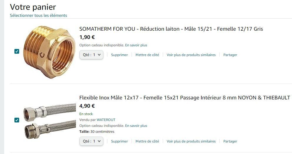

Si tu as pu visser sur ton mitigeur rince-fesses sur un flexible de douche bien de chez nous, alors ça veut dire que tu es en 15/21 côté rince-fesses.
Dans ce cas,  remplace le flexible fourni avec ton rince-fesses par un flexible 15/21 de 50 centimètres, et le té argenté bizarre fourni remplacé par un té 15/21. Et basta.

Il faudrait un adaptateur car le filetage mâle du rince fesse c'est ce fameux filetage bizarre justement ! j'ai découvert ça aujourd'hui en recevant le matos commandé
Donc j'ai décidé de le garder, ce té fournis.
Pour résumé :
1 : flexible de 30 cm 3/8 femelle vers 1/2 mâle , entre le tube de cuivre au filetage 3/8 mâle et l'adaptateur en té, coté femelle 1/2.
2 : adaptateur entre le té mâle 1 /2 et vers du 3/8 femelle pour brancher le robinet d'origine coté mâle.
3 : je laisse le robinet d'origine a la chasse d'eau mais incliné vers le haut, pour laisser passer le flexible de 30 cm qui sera recourbé.
4 : je branche le flexible au filetage mâle bizarre sur l'autre filetage bizarre mâle du bidet rince fesse.
voila.
j'ai le robinet l'arrivé d'eau de l'appartement a 1M de distance avant le compteur d'eau, si tous va mal, donc pas de soucis. j'ai besoin des fois de régler le robinet de la chasse d'eau car de façon aléatoire la chasse d'eau fuit si le débit est trop élevé, enfin bref, c'est une autre histoire !
