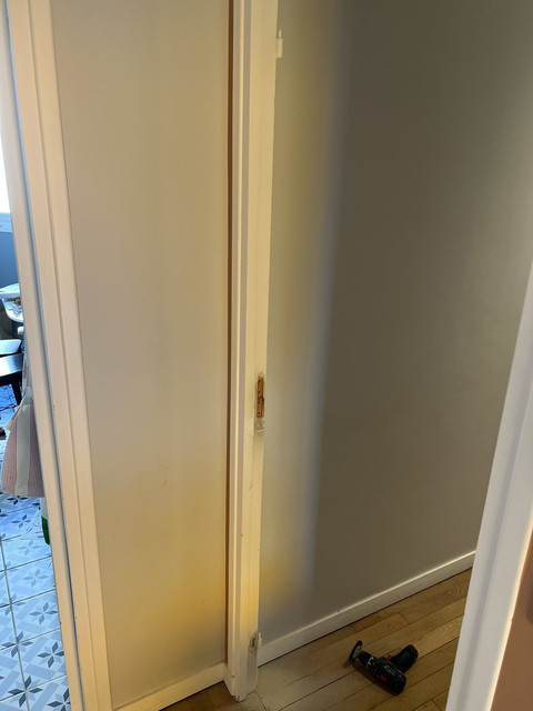

Salut amis bricoleurs,
J'aimerais installer une nouvelle porte sur un chambranle existant en bois mais je sais pas si c'est vraiment possible proprement. [:gordon shumway]
Je pensais retirer les gonds du chambranle existant pour pouvoir fixer les nouveaux gonds qui iraient avec la nouvelle porte.
Le problème c'est que je m'apercoit que les gonds existants etaient incrustés dans le chambranle. Ca me parait compliqué de tout reboucher et d'avoir une solidité suffisante pour fixer les nouveaux gonds de la nouvelle porte..
Vous en pensez quoi ?   [:cerveau paysan]
https://i.ibb.co/68sxSGB/IMG-5843.jpg
https://i.ibb.co/260DZzt/IMG-5844.jpg
faut que le bati soit aussi adapté à la porte. Le profil est peut etre différent.
1 - tu présente la porte avec les nouveaux gonds et tu traces
2 - avec une défonceuse, ou un ciseau à bois, ou un tournevis plat en fonction de tes outils et de la propreté que tu souhaites, tu creuses l'intérieur de la trace
3 - tu poses les gonds et la porte
4 - (facultatif) tu rebouches les anciens trous avec de la pâte à bois
effectivement dans ce sens ça parait plus logique,
après comme dir rz1 c'est vrai qu'il me fait une porte qui puisse rentrer dans le chambranle.. des conseils pour un magasin en RP avec un max de référence de portes ? Ou peu-être un truc en ligne sinon ?
