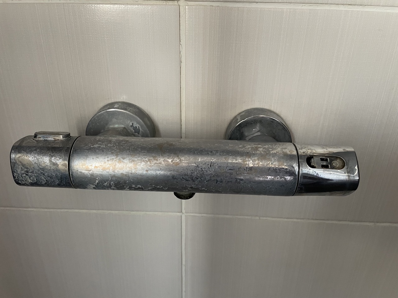

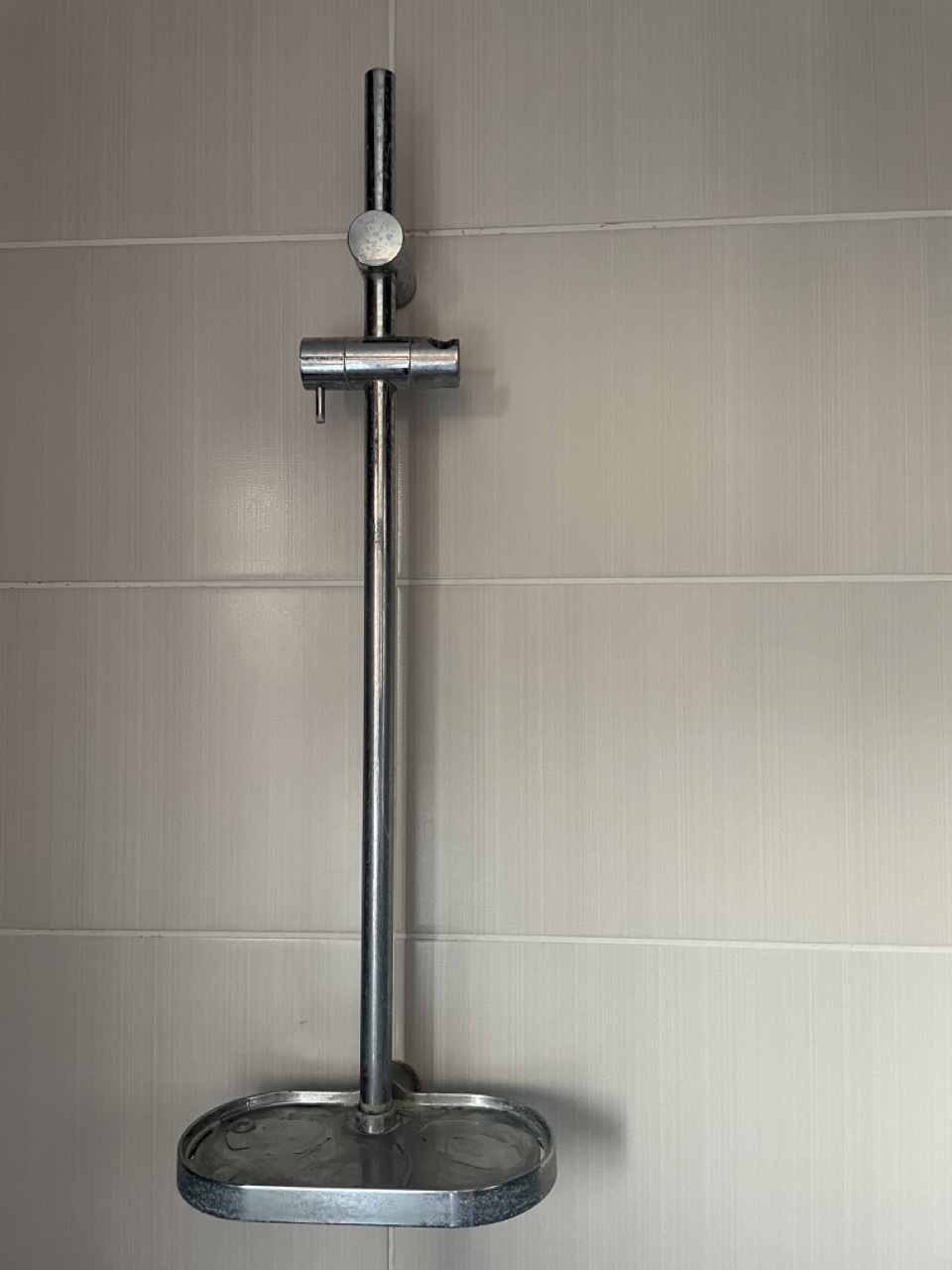

J'ai un mitigeur depuis 10 ans avec colonne de douche pour poser les gels douche et shampoings... Lorsque l'on coupe la pomme de douche, on entend encore le bruit de l'eau qui coule. J'ai donc démonté le flexible de douche et cela goutte au niveau du mitigeur.
Dois-je changer une pièce en particulier ? Après à la vue de l'état du mitigeur au bout de 10 ans (bouffé par le tartre), je me dis que c'est l'occasion de changer mais pas facile de trouver un mitigeur avec un antraxe de 16 cm et une colonne qui va avec avec un antraxe de 56 cm. Avez-vous un site spécialisé pour trouver cela ou dois-je acheter les éléments séparément ? J'aimerai ne pas percer la faïence à un autre endroit tant qu'à faire.
https://zupimages.net/up/23/23/wdx6.jpeg
https://zupimages.net/up/23/23/k4qy.jpeg
Merci d'avance. :jap:

Coupe l'eau, démonte les poignées des robinets (faut généralement déclipser un cache avec un petit tournevis plat, et après il y a des vis), sors les cartouches, et mets-les dans du vinaigre pendant plusieurs heures (à faire la nuit de préférence car l'eau doit être coupée). Vérifie aussi l'état des joints sur les cartouches.
Remonte le tout, si ça ne fuit plus c'est gagné, sinon il faut probablement changer les joints et/ou les cartouches.
16 centimètres d'entraxe ? De centre à centre ?Jamais vu ça.Tu es sûr? Re-mesures.
Le standard archi-dominant est 15 centimètres. Si tu confirmes les 16 centimètres, franchement tu es dans une merde noire.
Si c'est une robinetterie de marque, tu devrais pouvoir retrouver les cartouches adéquates, meme si c'est ancien.
Si tu es en 15 centimètres, ca va aller; au grand pire tu changes le tout. Tu reboucheras l'ancien trou de fixation de colonne au silicone, et ça fera bien moche comme il se doit, si ta nouvelle colonne ne permet pas de choisir où placer la bride de fixation (cas assez rare). Sinon tu réutilises l'ancien trou.
En général, on achète le mitigeur et la colonne ensemble, en kit. Et de la marque impérativement, pas un brico-dépot à la noix :o
Message édité par le pote le 06-06-2023 à 00:02:55
