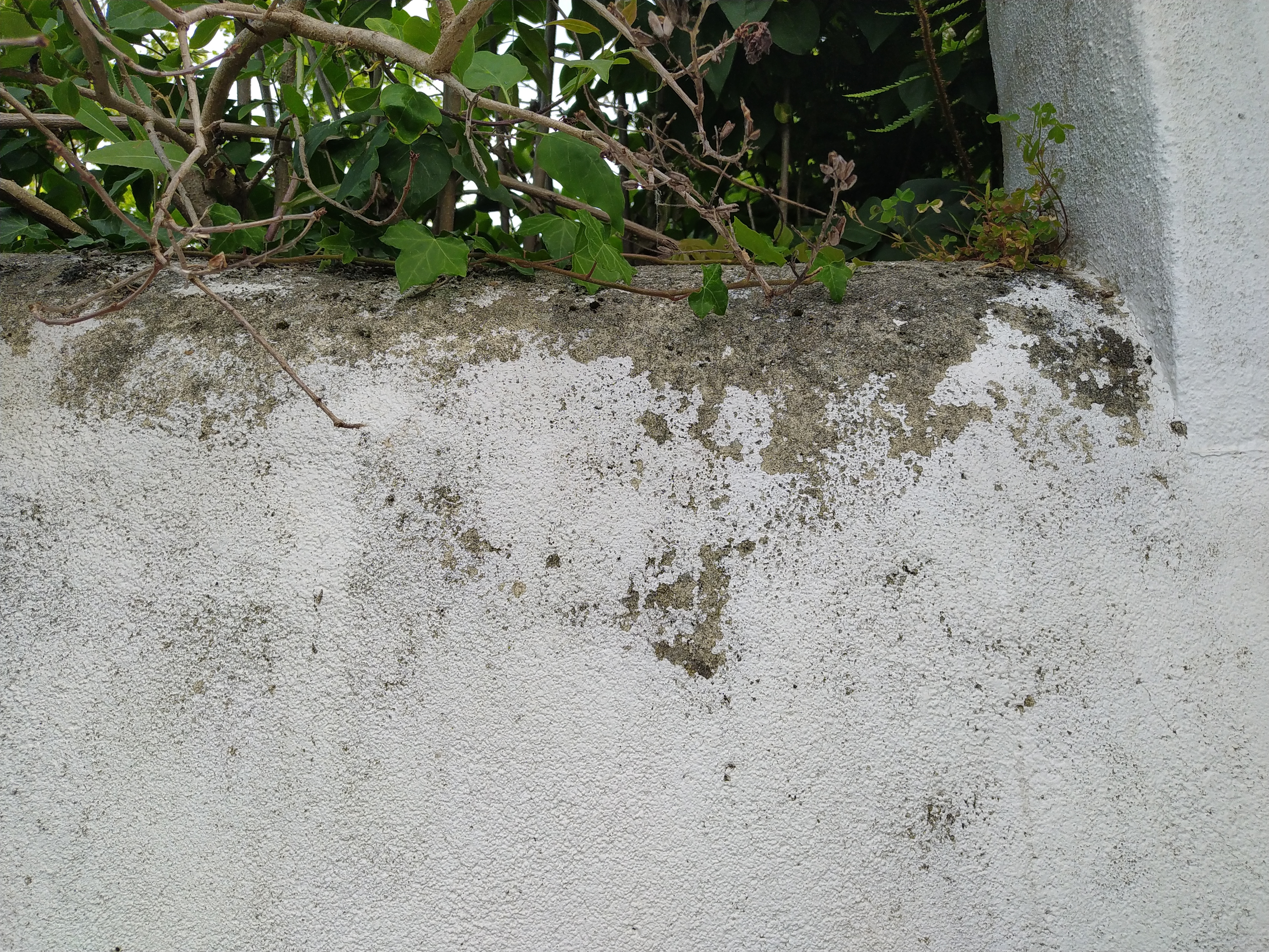

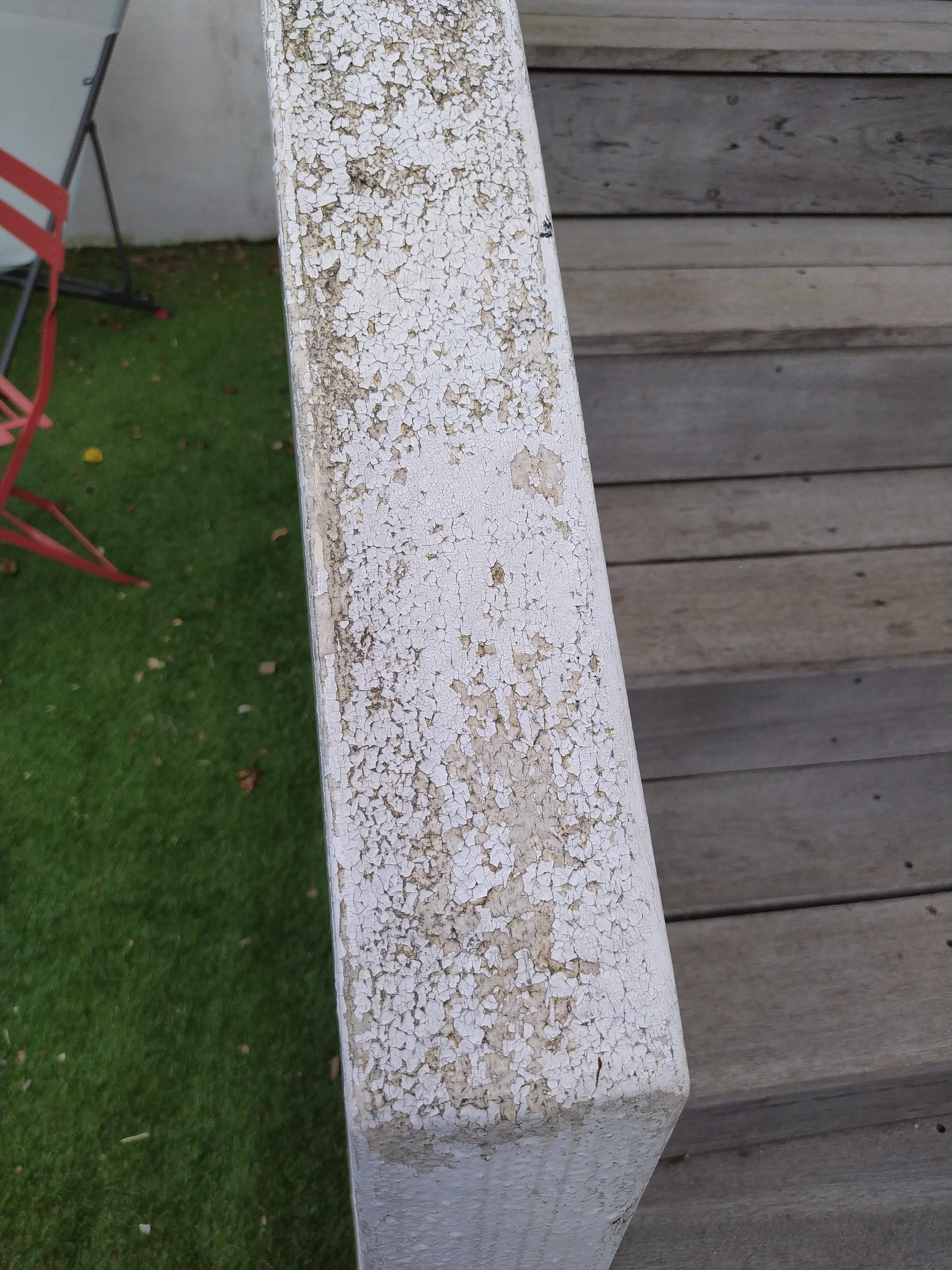

Bonjour,
Il faut que je remette de la peinture (blanche) sur mes murs extérieurs. Ces murs présentes des aspérités donc j'imagine qu'il faut un rouleau avec des poils assez longs. Quelle peinture fait le job ? J'ai vu passer la v33 conditions extrêmes
Dernière chose. J'ai ce genre de chose parfois avec de la peinture précédente, passée à l'arrache par les anciens propriétaires, présentes des écailles (on ne juge pas le bout de pelouse synthétique qui va jarter :o)
https://rehost.diberie.com/Picture/Get/r/179037https://rehost.diberie.com/Picture/Get/r/179038
J'imagine qu'il faut gratter pour tout faire tomber avant de peindre ?
Merci !

toutsec a écrit :
J'imagine qu'il faut gratter pour tout faire tomber avant de peindre ?Merci !
Si tu n'as pas l'intention que ta peinture tienne dans le temps, ce n'est pas nécessaire  ;)

toutsec
Posté le 04-06-2023 à 14:47:49  profilanswer
heu si j'aimerais que ça tienne quand même. Je ne suis pas sagouin :D
Autant la rembarde, je pense qu'il faut que je frotte, autant l'autre photo, je suis moins sûr.

rosco
Posté le 04-06-2023 à 16:43:05  profilanswer
Oui, faut virer tout ce qui tient pas avec une brosse métallique par exemple, sinon quand tu vas peindre, les écailles de peinture vont se détacher et aller dans le rouleau et le résultat sera encore + dégueux.
Les peintures pour extérieurs sont typiquement des pliolites si on veut de la longévité car elle ne s'écaille pas, ça tient très bien, et on en fait en version acrylique maintenant car les solvantées puent vraiment la mort et sont assez épaisses à appliquer.

toutsec
Posté le 04-06-2023 à 16:45:30  profilanswer
Je vais prendre de l'acrylique :jap:
J'ai vu la peinture de Casto pour extérieur (condition extrême, garanti 20ans blablabla). Très content de celle pour l'intérieure donc bon.
Message édité par toutsec le 04-06-2023 à 16:46:48

toutsec a écrit :
Bonjour,
Merci !
J'avais un mur dans le même état chez moi, un bon nettoyage au karcher pour faire tomber tout ce qui ne tient plus et ensuite tu peux peindre. Ca n'a pas bougé depuis 5 ans. Ca va un peu plus vite que la brosse métallique.

toutsec
Posté le 05-06-2023 à 08:47:36  profilanswer
Pas de kärcher ici.
Quelle peinture as tu utilisée?

toutsec a écrit :
Pas de kärcher ici.
Pourtant, c'est la méthode officielle. Tu dois probablement pouvoir en louer ou en emprunter un dans le voisinage contre deux canettes ou une boutanche.
1) nettoyage haute pression et brossage manuel si besoin
2) piquage des parties non adhérentes/fissurées et réparation avec un mortier de réparation (fin sans retrait, type lanko 770) et/ou un enduit ciment basique (type Weber IP14)
3) peinture
Message édité par Jay Kay le 05-06-2023 à 10:13:08
3) peinture
brosse metalique fera tres bien le taf , mais ces plus long.
apres on peut trouver des brosses pour meuleuse.
3) peinture
J'ai regardé docteur peinture qui suggère des enduits extérieurs pour ce genre de truc (exemple https://toupret.com/fr/enduit-profe [...] paration). D'ailleurs, j'ai un bout crépi qui s'est barré.
